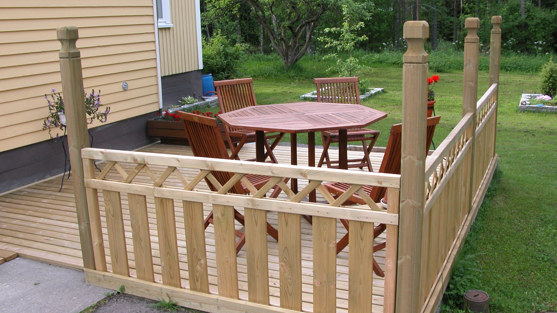

Terassi rakennettiin vanhojen betonilaattojen päälle ja reunustettiin muurikivillä. Tolpat ovat ostopituudessaan, 1500 mm pitkiä. Ne olisi voinut lyhentää, mutta ne haluttiin jättää pitkiksi. Tarkoituksena on syksymmällä hyödyntää niitä valaistuksen toteuttamisessa.
Terassin rakentaminen omalle pihalle tai mökille on varsin helppo ja nopea toimenpide vaikka kesäloman puhdetyönä tehtäväksi. Terassin rakennus käy helposti painekyllästetystä puusta ja rautakaupoissa myytävistä valmiista aitaelementeistä. Esittelemme nyt yhden toteutetun ratkaisun ja miten terassi uudistettiin modernimmaksi pari vuotta myöhemmin. Tarvikkeet ja niiden määrät löydät myös tästä artikkelista sekä hinta-arvion terassille.

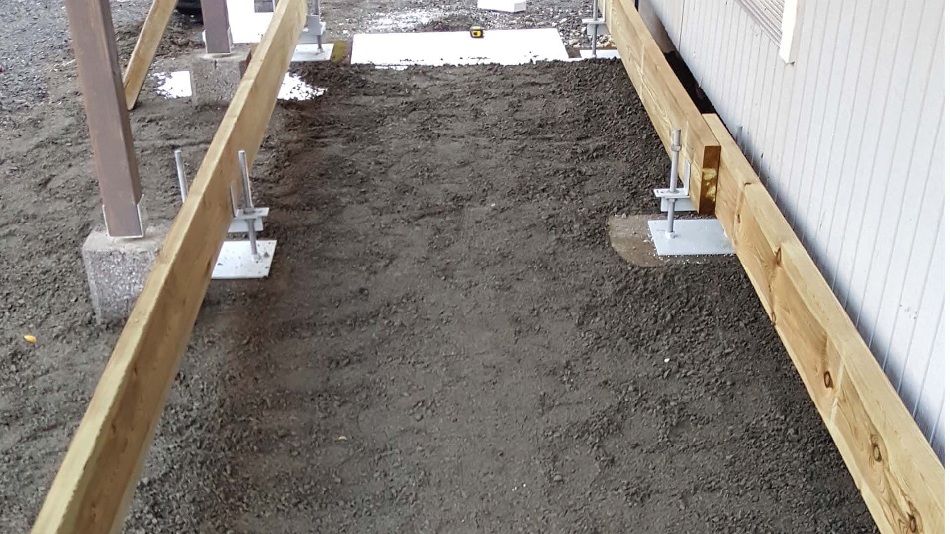

Terassin rakentaminen alkaa perustuksista. Terassin perustuksiksi käy tiivistettyä maapintaa vasten painekyllästetystä soirosta rakennettava kehikko. Esimerkkikohteen terassi on rakennettu noin 30 vuotta vanhan betonilaatoituksen päälle. Vaihtoehtona olisi ollut laattojen uusiminen, mutta koska laatoitus oli kallistettu rakennuksesta poispäin ja sen tilalle haluttiin tasainen alusta puutarhakalusteita varten, päätettiin rakentaa vanhan laatoituksen päälle uusi terassi kyllästetystä puusta.
Vanhoista betonilaatoista muodostuikin tukeva pohja perustamiseen. Vanha laatoitettu alue oli kooltaan 3,5 m x 3,7 m, joten siitä saatiin mitat pohjakehikolle.
Varsinainen terassilaudoitus päätettiin asentaa kohtisuoraan seinästä poispäin. Pohjakehikon pitkät puut asennettiin täten seinän suuntaisesti k500-jaolla. Niiden päihin asennettiin pitkät puut, joihin koolaukset kiinnitettiin. Koolausten välille asennettiin jokaiseen väliin kaksi 450 mm pitkää puuta, jotka naulattiin päistään kiinni koolausten kylkiin.
Valmis kehikko vaaitettiin suoran vesiletkun avulla. Kehikon alle laitettiin kyllästetystä puusta tehtyjä korokkeita, jotta alustan epätasaisuudet ja kallistukset saatiin eliminoitua. Betonilaatan ja puun väliin asennettiin vielä bitumihuopakaista, aivan kuin sokkelin ja puisen alajuoksun välissä on tapana käyttää. Terassi reunustettiin vielä muurikivillä, mutta myös niin sanottu otsalauta olisi ollut mahdollinen.

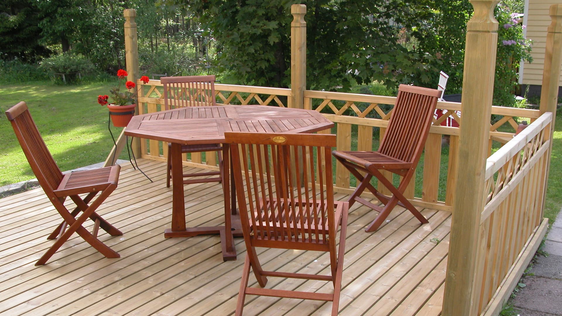

Terassin lattian rakentaminen
Terassin lattia rakennettiin 28 x 95 mm:n pyöreäkulmaiseksi höylätystä kyllästetystä laudasta. Laudat ostettiin puutavaraliikkeestä 3,9 m pitkinä, joten hukkaa ei juuri syntynyt. Lautojen väliin jätettiin noin 5 mm rako, joka hieman leveni puiden vielä kuivuessa auringon paahteessa. Laudoitusta tehtäessä on syytä seurata mittaamalla laudoituksen etenemää, jotta raot pysyvät loppuun asti mahdollisimman tasaisina. Lautojen kiinnitys tapahtui kuumasinkityillä dyckert-nauloilla. (Painekyllästetyn kiinnittämiseen suositellaan rst- tai haponkestäviä kiinnikkeitä. Esimerkiksi harvakierteisiä rst-terassiruuveja.)

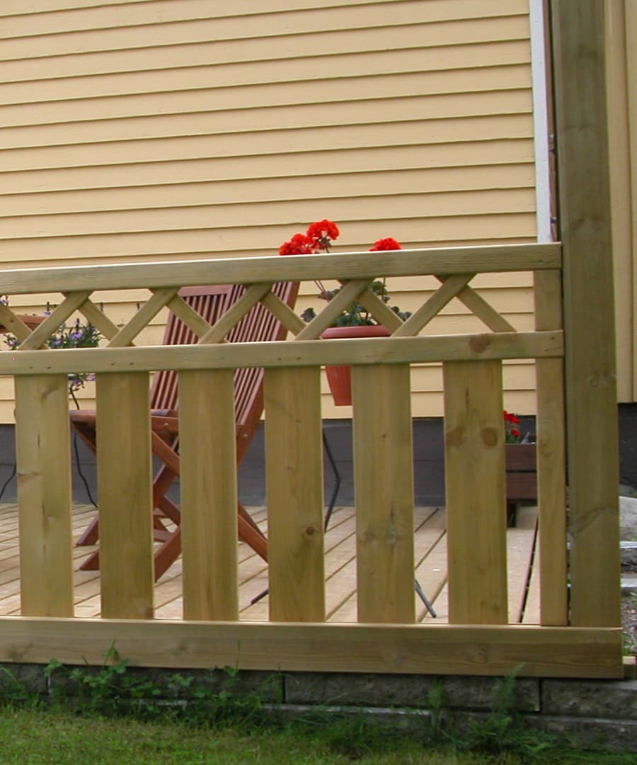

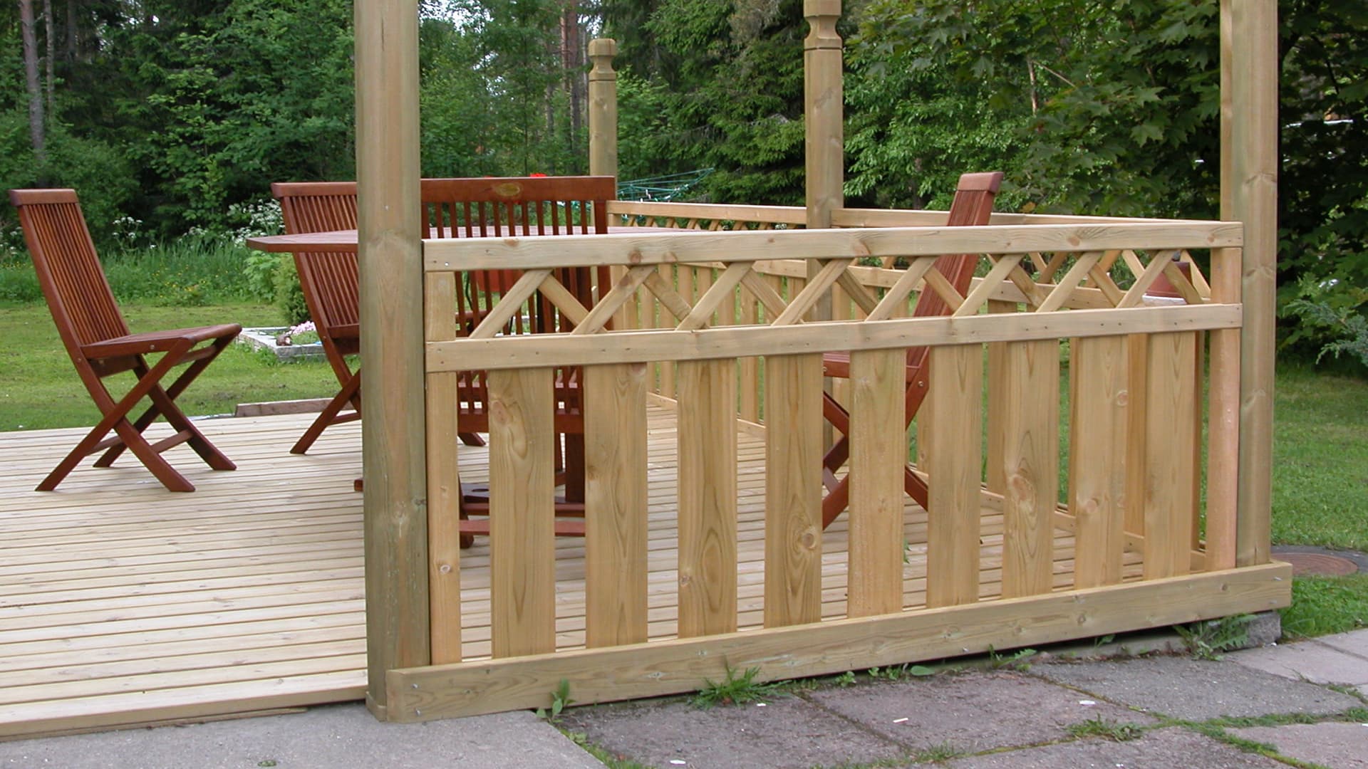

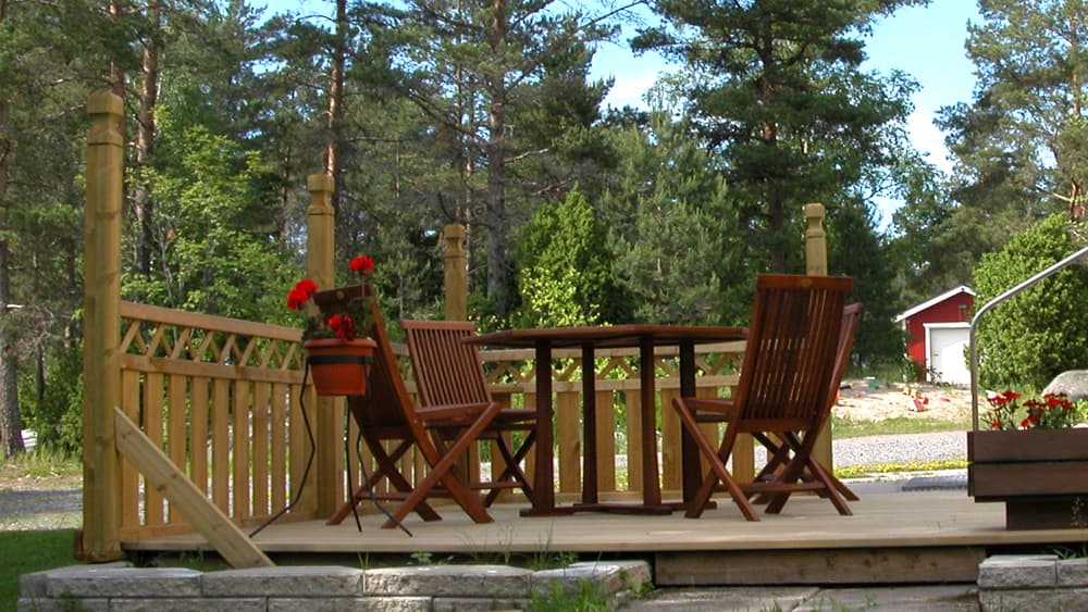

Terassin aita rakennettiin valmiista aitaelementeistä ja aitatolpista, jotka ostettiin rautakaupasta. Aitatolpat kiinnitettiin alapäästään kyllästettyyn lautaan ja aitaelementit kiinnitettiin ruuveilla aitatolppiin. Koska esimerkkikohteessa aita asennettiin vain kahdelle reunalle, lyhyempi aita ankkuroitiin tiukasti maahan ja nurkka jäykistettiin rakentamalla pieni pöytätaso aitojen sisäkulmaan. Toinen pää jäykistettiin tilapäisesti vinotuella. Myöhemmässä vaiheessa on tarkoitus kolmannelle reunalle rakentaa vielä köynnösristikot.
<p data-block-key="gu8ac">Kuvan ensimmäinen tolppa on ankkuroitu tiukasti vanhaan betonilaattaan, joka joskus on valettu portaiden eteen. Kulma on jäykistetty sisäpuolelle asennetulla pöytätasolla, johon voi asettaa vaikka kukkasen.</p>
<p data-block-key="onwyq">Vasemmalla näkyy tilapäinen vinotuki. Avonaiseen reunaan on tarkoitus myöhemmin rakentaa köynnösristikot, joiden väliin jää kulkuaukko. Etualalla näkyvät muurikivet, jotka tältä sivulta tulevat yli terassin. Laudoituksen ja muurikivien väliin jää tilaa tulevien villiviinien istuttamista varten.</p>

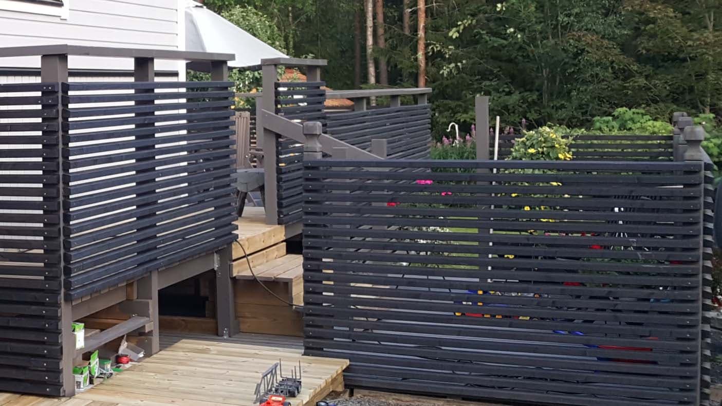

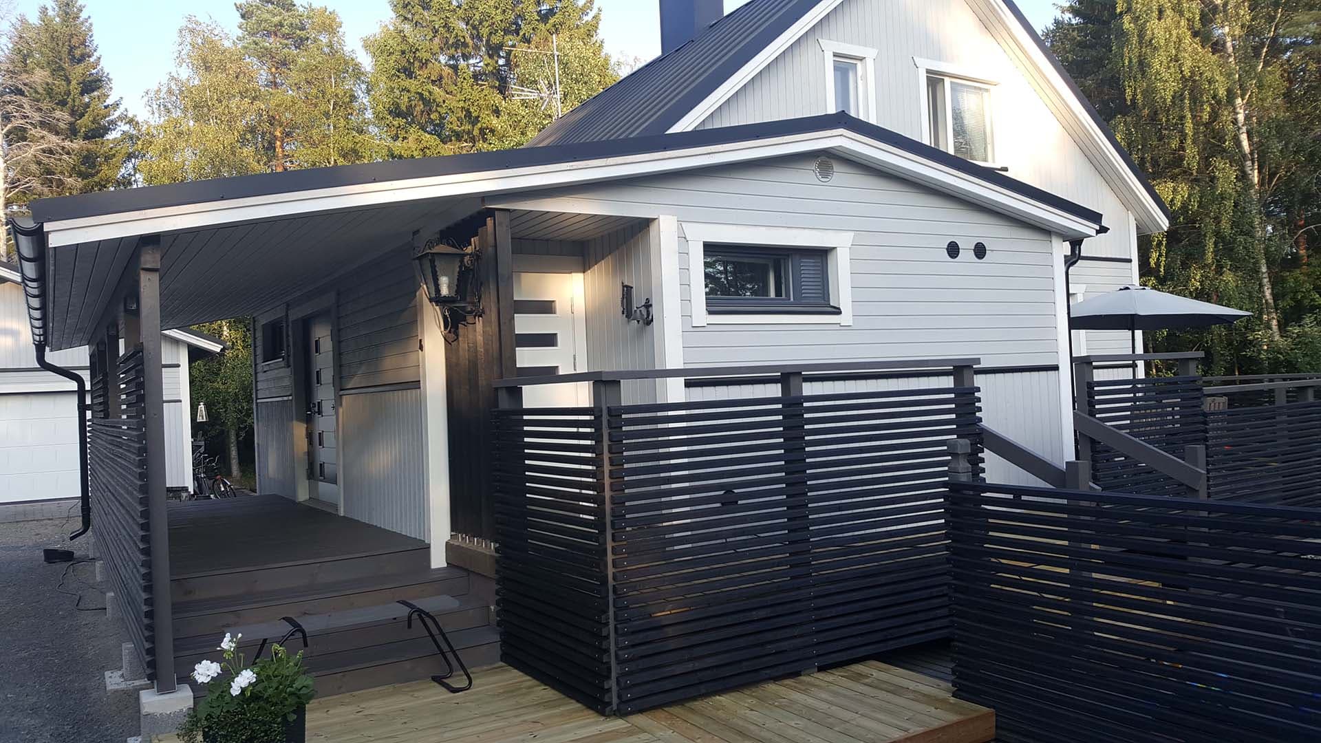

Vanha terassi sai myöhemmin uuden ilmeen rimoituksella
Alkuperäinen terassi on edelleen paikoillaan ja sen päälle on osittain rakennettu kulkusilta uudelle isommalle terassille. Rakenteellisesti vanha terassi on edelleen samanlainen. Terassin näkösuojaksi on tehty yhtenevä rimoitus muun kokonaisuuden kanssa.
