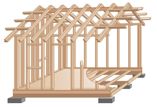

Aitan toiseen päätyyn on suunniteltu ikkuna. Ikkunan paikka on mitoitettu paikoilleen (vaihe 2 yhteydessä) ja aukon reunoille on asennettu runkotolpat. Kattorakennetyyppi vaatii koko aitan yli kulkevan kurkihirren. Kurkihirsi tukeutuu päätyjen keskelle. Toisessa päädyssä on jo asennettu oikean korkuinen runkotolppa keskelle päätyseinää, korkeus h=2950 mm.
Ikkuna-aukon reunoille asennettuihin runkotolppiin lovetaan ikkuna-aukon yläpuolelle vaakatuki alla olevan kuvan mukaisesti. Vaakatuki asennetaan ikkunan yläpuuta hieman korkeammalle. Tämän vaakatuen päältä asennetaan runkotolppa ylöspäin.
Vaiheessa 2 todettiin, että ikkunan yläpuun alareunan korkeus on 1920 mm. Joten lovettava vaakatuki voidaan sijoittaa esim. korkeudelle 2050 mm (lovettavan puun alareuna). Tämä päälle kiinnitetään runkotolppa, jonka korkeus on 900 mm. Näin runkotolpan yläreuna tulee olemaan vastakkaisen päädyn runkotolpan kanssa samalla korkeudella. Tämän jälkeen asennetaan ikkunan yläpuu paikoilleen vaihe 2 ohjeiden mukaisesti.
Kurkihirsi paikoilleen
Kurkihirsi tehdään 50x150 mm puutavarasta, L= 4250 mm. Kurkihirsi nostetaan päätyihin asennettujen runkotolppien päälle. Runkotolpat on katkaistu (vaihe 2 osiossa) oikeaan korkeuteen, h=2950 mm. Kurkihirsi naulataan tukevasti runkotolppaan kiinni. Esimerkiksi reikälevy on hyvä kiinnityksessä.

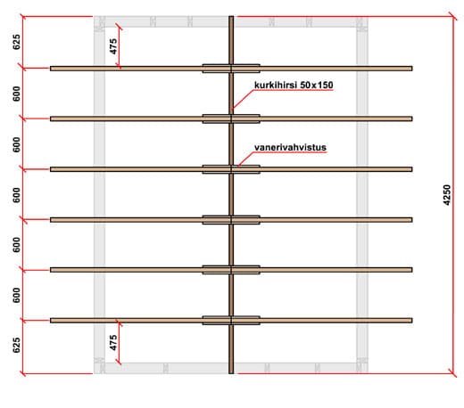

Kattotuolien teko
Kattotuolit rakennetaan 50 x 150 puutavarasta kuvan mukaisesti. Kattotuolit vahvistetaan harjaliitoksen kohdalta vaneripaloilla, molemmin puolin. Kattotuoleja valmistetaan 8 kpl. Jotta räystäsrakenteista ei tulisi liian massiiviset suhteessa pieneen mökkiin, on kattotuolien päät kavennettu 100 mm:n paksuisiksi. Päätyihin tulevat rakenteet tehdään paikalla.
Kattotuolien asennus
Kattotuolit asennetaan tasakerran päälle kuvan mukaisella jaolla. Kattotuolit kiinnitetään tasakertaan kulmaraudoilla. Kun kattotuolit on nostettu kurkihirren päälle paikoilleen, asennetaan kattotuoliin vielä lisätuet. Jotta ristikot pysyvät paikoillaan / pystyssä (ennen koko kattorakenteiden valmistumista), kannattaa ristikoihin naulata vinotukia laudoista.

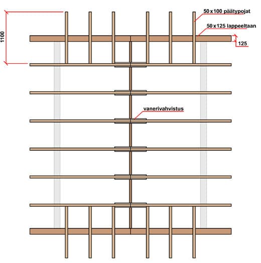

Päätyjen teko
Kun päätyjen runkotolpat on katkaistu oikean korkeuteen, kiinnitetään 50x125 puutavara lappeeltaan runkotolppien päälle. Pituus on 2400 mm. Tämän jälkeen tehdään päätypojat, yhteensä 12 kpl, L=1100 mm. Päätypojat asennetaan kuvan mukaisesti. Lappeella olevan 20x125 puutavaran päälle (päätypoikien väliin) asenetaan 50x100 mm puutavarasta pätkät. Katso alla oleva 3d leikkuaskuva.
