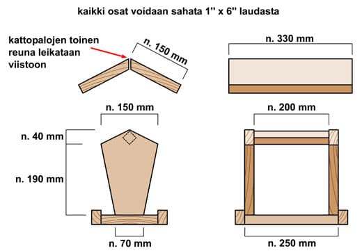

Rakentamisesta tai remontista jääneistä puhtaista laudan- ja vanerinpaloista voi rakentaa linnuille ruokinta-automaatin. Säiliöstä siemenet valuvat vähitellen ruokintakouruun, jossa ne pysyvät paremmin suojassa sateelta ja lintujen ulosteilta. Katso mittapiirros, tarvikelista ja vaiheittainen rakennusohje.

Materiaalimenekki on varsin vähäinen. Pisin yksittäinen lautaosa on noin 33 cm pitkä. Ruokinta-astian pohjalevy reunustetaan listalla. Puutavaran ja vanerin lisäksi tarvitaan kaksi saranaa ja rautalankaa. Tarvittaessa saranat voidaan valmistaa vaikkapa nahkasuikaleista ja rautalankakin voidaan korvata ohuella siimalla.

Valmistaminen aloitetaan mittaamalla ja piirtämällä lauta-aihioihin oheisen kuvan mukaiset kappaleet, jotka tämän jälkeen sahataan merkintöjen mukaisesti. Ruokinta-automaatin kasaus aloitetaan pohjalevystä, josta edetään kohti kattoa. Pohjalevyn jälkeen kiinnitetään päädyt ja niiden väliin tuleva palkki (esimerkiksi lista). Sivuille tulevat vanerilevyt naulataan tai ruuvataan kiinni päätyihin.

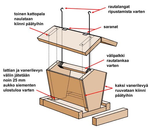

Lopuksi rakennetaan katto. Katon rakentamisen yhteydessä kiinnitetään myös ripustukseen tarvittavat rautalangat. Toinen puoli katosta naulataan kiinni päätyihin ja toinen puoli jätetään saranoiden varaan siementen täyttöaukoksi.

Annostelurako
Sivulevyjen alareunan ja pohjalevyn väliin jätetään piirroksen mukainen annostelurako. Siemenet valuvat säiliöstä vähitellen ruokintakouruun sitä mukaa, kun linnut syövät niitä. Tarkista ennen käyttöönottoa, ettei rako ole niin suuri, että siemenet valuvat kerralla ulos, eikä niin pieni, että ruoka juuttuu säiliöön.

Käytä ripustukseen ruostumatonta tai muovitettua metallilankaa tai ulkokäyttöön soveltuvaa kestävää narua. Käännä metallilangan päät rakenteen sisään niin, etteivät ne jää terävinä esiin. Testaa ripustus automaatti täytettynä ennen käyttöönottoa.
