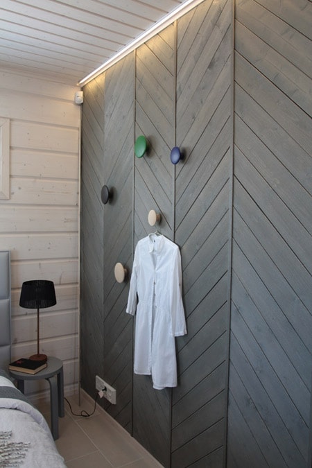

Väritystä sekä paneloinnin suuntaa vaihtamalla tilasta saa mielenkiintoisen.

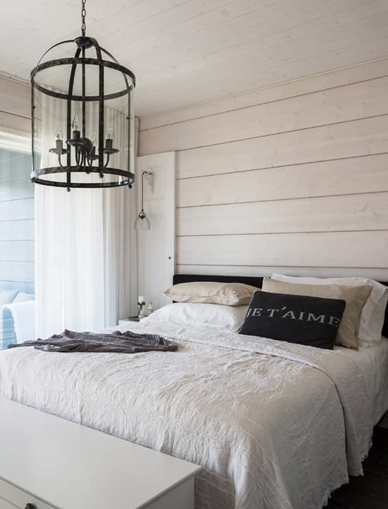

Seinien vaakapanelointi saa huoneen näyttämään matalammalta. Asia on hyvä huomioida, jos huonekorkeus on pieni. Toisaalta vaakapanelointi luo tilaan avaruuden tuntua. Pystypanelointi taas luo huoneesta entistä korkeamman tuntuisen, mutta samalla huone saattaa tuntua kapeammalta.

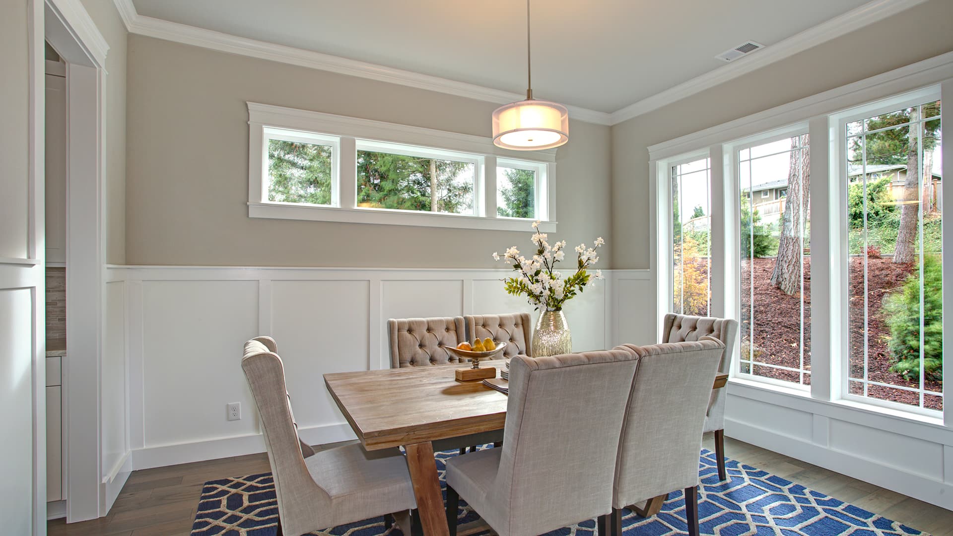

Suuria paneloitavia pintoja voi elävöittää jakamalla pinta keskenään eri tavoin paneloitaviin osiin tai muodostamalla paneelin avulla kuvioita seinälle. Puolipaneelilla taas huoneeseen saadaan ilmavuuden tuntua.

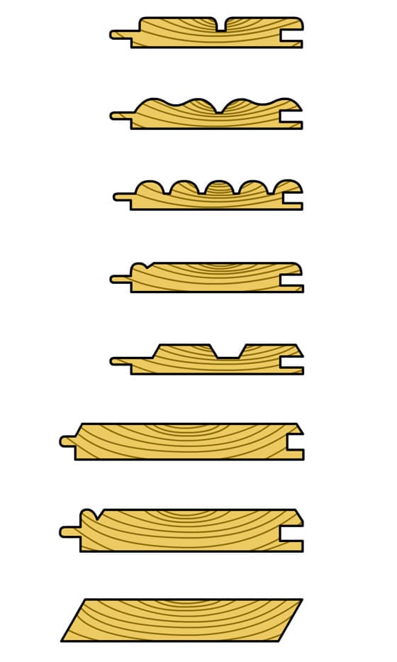

<p data-block-key="93vig">Sisäverhouslaudoista löytyy runsaasti erilaisia profiilivaihtoehtoja.</p>
Tyypillinen "neljän tuuman" paneeli (esim. STV VK 15 x 95 ) on nimellisleveydeltään 95 mm ja sen peittävä leveys on 86 mm. Menekki on tällöin n. 11,7 jm/m². Profiililtaan em. paneeli on viistetty ja laadultaan vähäoksaista kuusta. Se soveltuu erinomaisesti esimerkiksi löylyhuoneeseen.

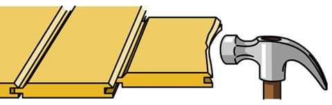

Paneeli kiinnitetään naulaamalla. Paneelin höylätty pinta on arka iskuille. Jätä siis ns. viimeinen lyönti lyömättä! Jos haluat varmistaa siistin lopputuloksen, käytä naulauksessa apuna tuurnaa eli työkalua jota käytetään naulankantojen upottamiseen puussa. Naulaukseen voit käyttää myös viimeistelynaulainta eli pienille uppokantanauloille tarkoitettua naulauspyssyä. Mikäli nauloja ei haluta näkyviin, käytetään piilonaulausta.
Piilonaulauksessa paneelilaudat naulataan syrjästään alusrimaan siten, että naulan kanta jää kokonaan viereisen paneelilaudan pontin alle piiloon. Naulaukseen käytettävien naulojen sopiva pituus on kolme kertaa laudan paksuus. Nauloja tulee yksi tai kaksi paneelin ja riman jokaiseen leikkauskohtaan. Jos naulat jäävät näkyviin, kiinnitetään huomiota naularivin suoruuteen.
Naularivin saat helposti suoraksi ja siistiksi piirtämällä lyijykynällä alusrimaan naularivin paikan. Älä kiristä paneelilautoja lyömällä suoraan niiden kylkeen, vaan käytä välikappaleena esim. paneelinpalasta.
<p data-block-key="vyruy">Piilonaulaamalla urospontin päältä saadaan naulat piilotettua näkyvistä.</p>

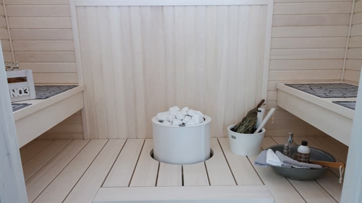

Saunan panelointi
Saunan rakenteisiin on tehtävä höyrynsulku kuumuutta kestävällä, höyrynpitävällä muovikalvolla tai heijastavalla alumiinilla pinnoitetulla paperilla, jolloin heijastava pinta asennetaan löylyhuoneeseen päin. Höyrynsulku asennetaan saunan seiniin ja kattoon lämmöneristeen lämpimämmälle puolelle. Höyrynsulun päälle asennetaan paneloinnin edellyttämä alusrimoitus. Saunan seinien alusrimoitusta tehtäessä on huomioitava, että paneelin ja höyrynsulun väliin jäävän tilan tulee tuulettua saunan sisälle. Seinäverhouksen pitkäikäisyyden kannalta on tärkeää, että saunan kostea ilma pääsee tuulettumaan pois verhouksen takaa. Saunan paneelien valinnassa tulee kiinnittää huomiota paneelin nimellisvahvuuteen, jonka tulisi olla nimellisleveyteen nähden riittävä. Leveyteen nähden liian ohut paneeli halkeilee helposti kuivuessaan. Tässäkin asiassa kannattaa käyttää asiantuntevan puukauppiaan apua.

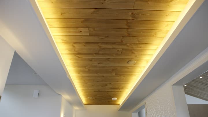

Katon panelointi
<p data-block-key="ma323">Katon kautta heijastuva valo on kaunis.</p>

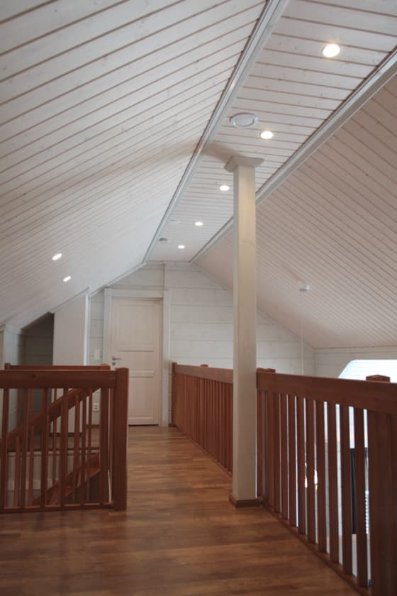

Paneloitava katto rimoitetaan periaatteessa samalla tavalla kuin seinät. Muista tarkistaa sähköasennukset, johdot, rasioiden paikat jne. ja jättää niille reilusti tilaa.
Paneeli asennetaan päävalon, yleensä ikkunan suuntaan. Kattopaneelit voidaan asentaa myös seinien suhteen vinoon. Huomioi kuitenkin valon suunta myös tällöin.
Vinopanelointi sopii hyvin esim. silloin, kun huoneessa on kaksi ikkunaa eri seinillä.

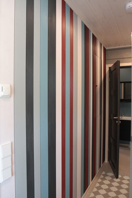

- Eläväpintainen ja oksainen puu luo kotoista tuntua kodin eri tiloihin - "oksa on puun kukkanen". Yksinkertainen ja rauhallinen pintakuviointi on edustustilojen ratkaisu.
- Paneelilautojen suunnalla voidaan muuttaa huoneen tilavaikutelmaa. Vaakaverhous madaltaa korkeita huoneita ja se voidaan tehdä vaikka vain huoneen yhdelle seinälle. Tulos on silloin rauhallisempi ja kauniimpi, jos verhoiltava seinä on suora ja yhtenäinen.

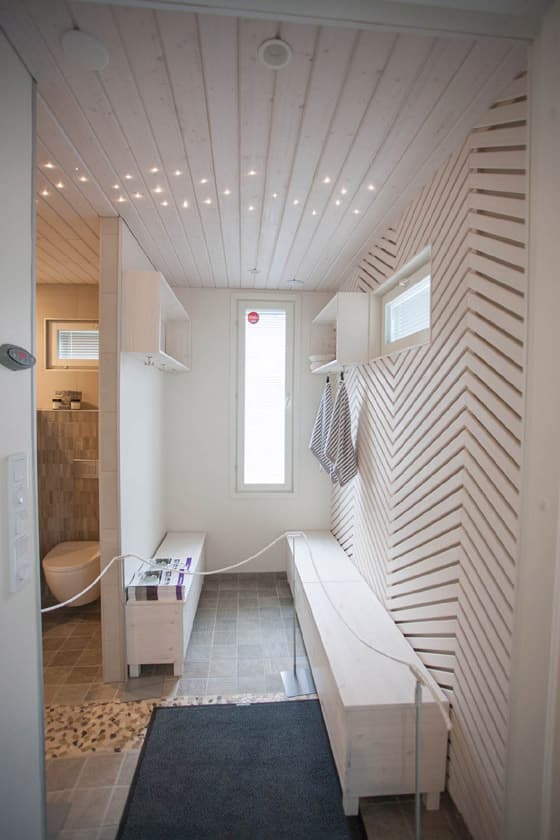

<p data-block-key="ywhjq">Valaistuksen sekä rimoituksen luoman kuvion ansiosta pukuhuone on kiinnostava.</p>

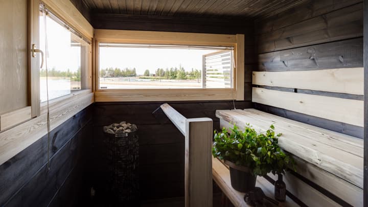

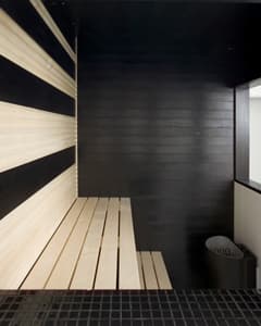

<p data-block-key="weebx">Panelointisuunnan vaihtelulla tuodaan piristystä muuten vaaleaan saunaan.</p>
