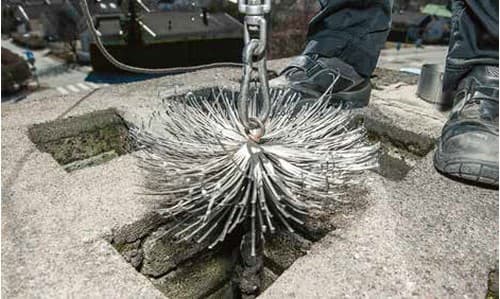

Nuohous on pakollista ja vastuu on kiinteistön omistajalla. Nuohoustyöstä on lain mukaan annettava todistus. Kolme vuotta käyttämättä ollut tulisija ja hormi on nuohottava lisäksi ennen käyttöönottoa.
Mikäli nuohousta ei suoriteta määrävälein, on suuri vaara, että piippu tervaantuu, karstoittuu ja aiheuttaa nokipalon, jolloin piipun pinnoille tiivistynyt piki ja noki syttyvät palamaan. Kuumuus voi savuhormissa olla jopa 1200 °C jolloin piippu on vaarassa haljeta. Nokipalon estämiseksi on tärkeätä myös huolehtia riittävästä palamisilmasta. Nokipalon jälkeen suoritetaan nuohous ja tarkastetaan tulisijan ja hormin kunto.
