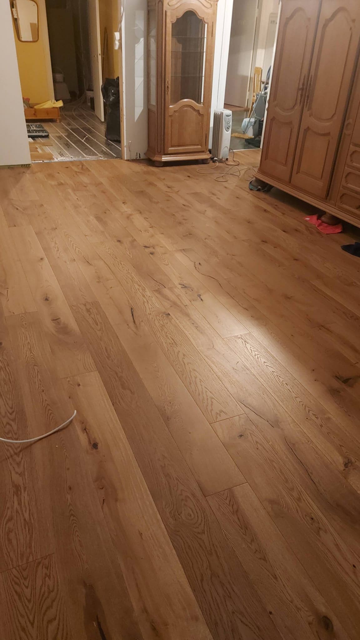

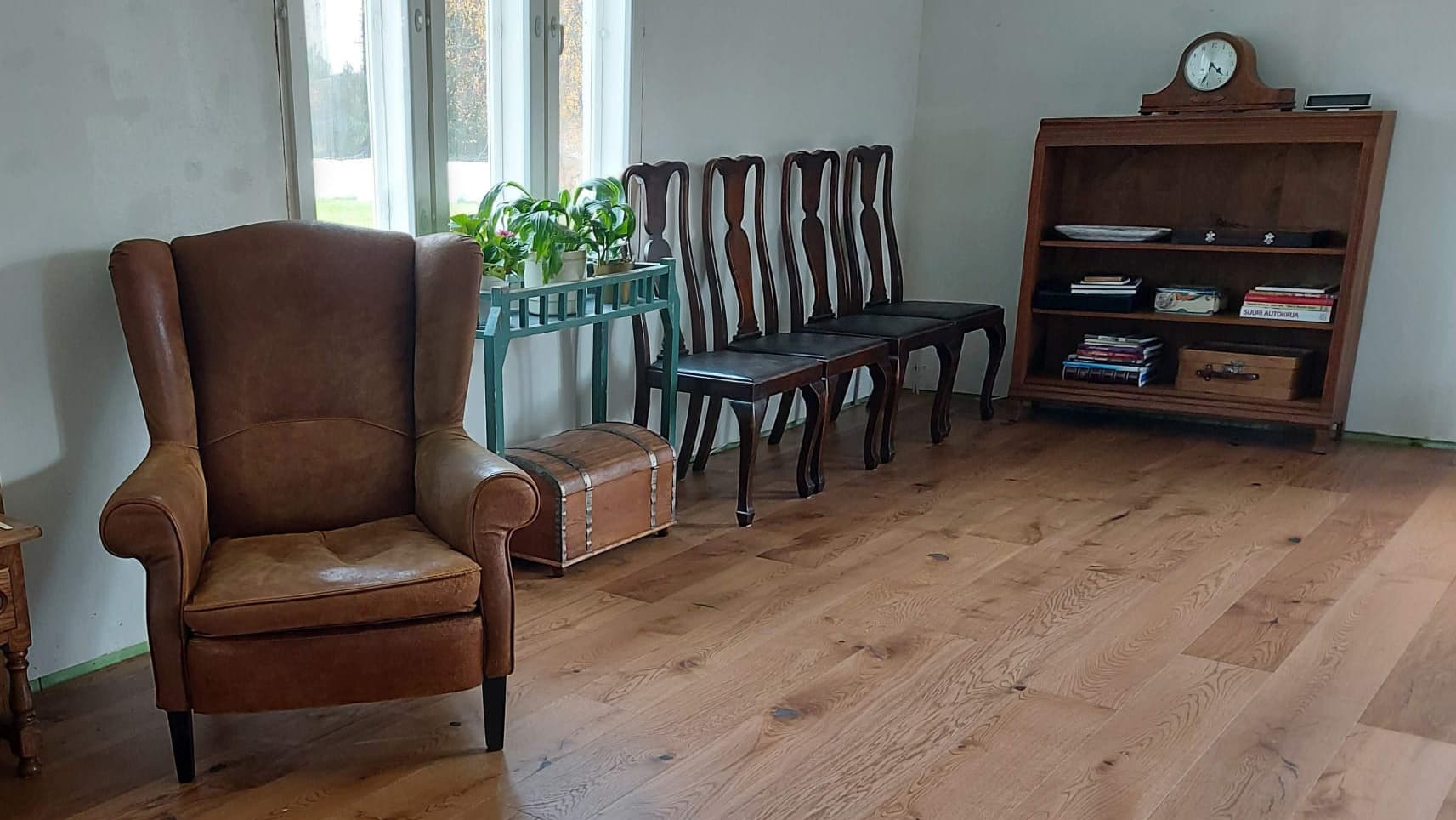

<p data-block-key="271j4">Pintamateriaali on Parla Chalet Choast Tammi lautaparketti ja alusmateriaalina Tuplex kopinan vaimennin, joka asennettiin suoraan uivana/kelluvana putkitettujen Tycroc UHP16-levyjen päälle.</p>

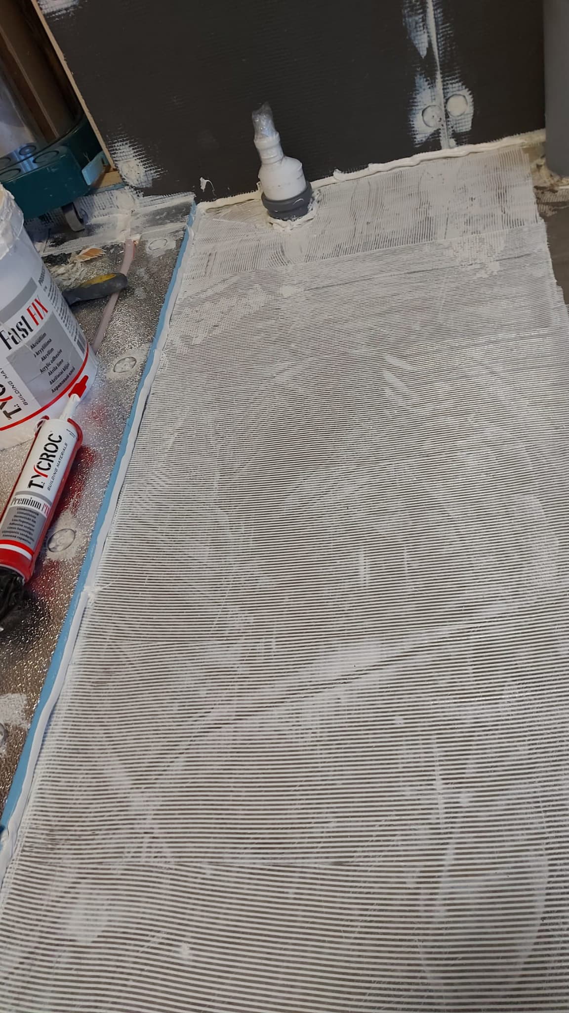

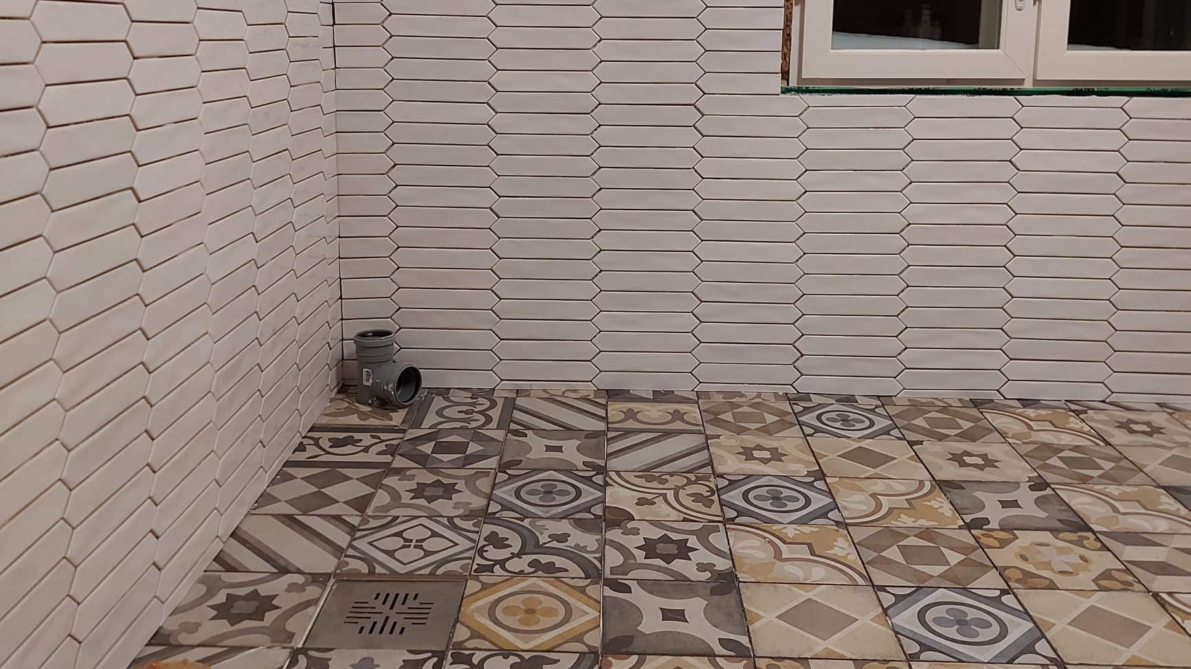

Roiskevesialueen TWP-seinälevysaumat ja UHP16-lattialämmityslevyjen sekä seinien rajakohdat että patokynnykset tiivistettiin Ceresit CL252 vahvikenauhalla ja CM77 laastilla. Lattiakaivon ja viemäriputkien läpiviennit tiivistettiin Ceresit CM77 laastilla ja CL525 butyylikumilaipoilla.

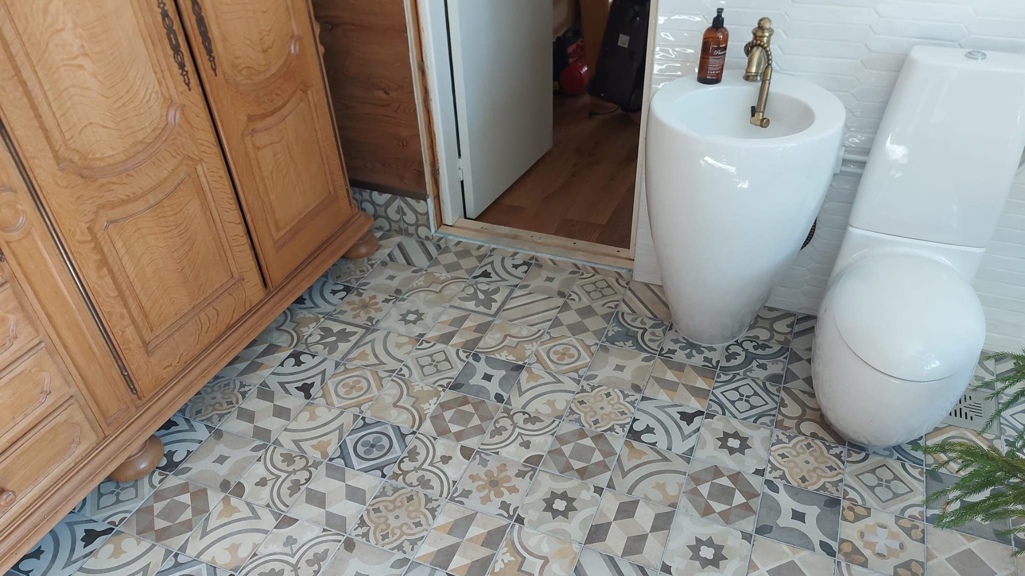

<p data-block-key="h4yad">Vedeneristys ja laattojen kiinnitys toteutettiin Ceresit CM77 laastilla asetonilla puhdistettuun Tycroc UHP16-levyn alumiinipintaan ja lattialaattojen saumaus tehtiin Ceresit CE89 epoksisaumalaastilla.​​​​​​​</p>

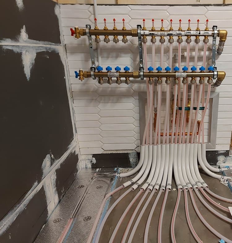

<p data-block-key="izgw7">Lämmityspiirien kaikki (ja ainoat) putkiliitokset sijaitsevat turvallisesti wc/kylpyhuoneessa sijaitsevassa jakotukissa.</p>
