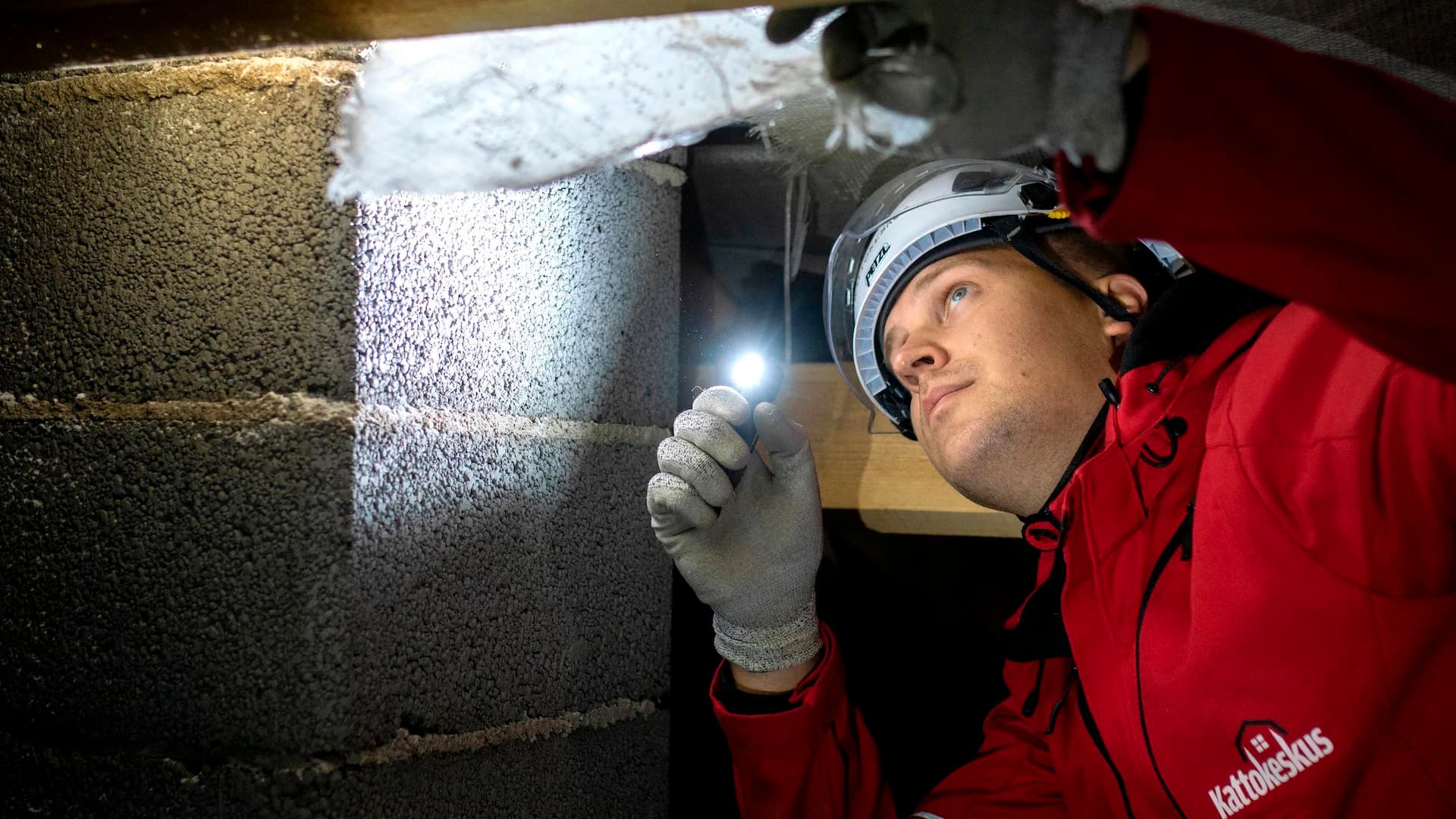

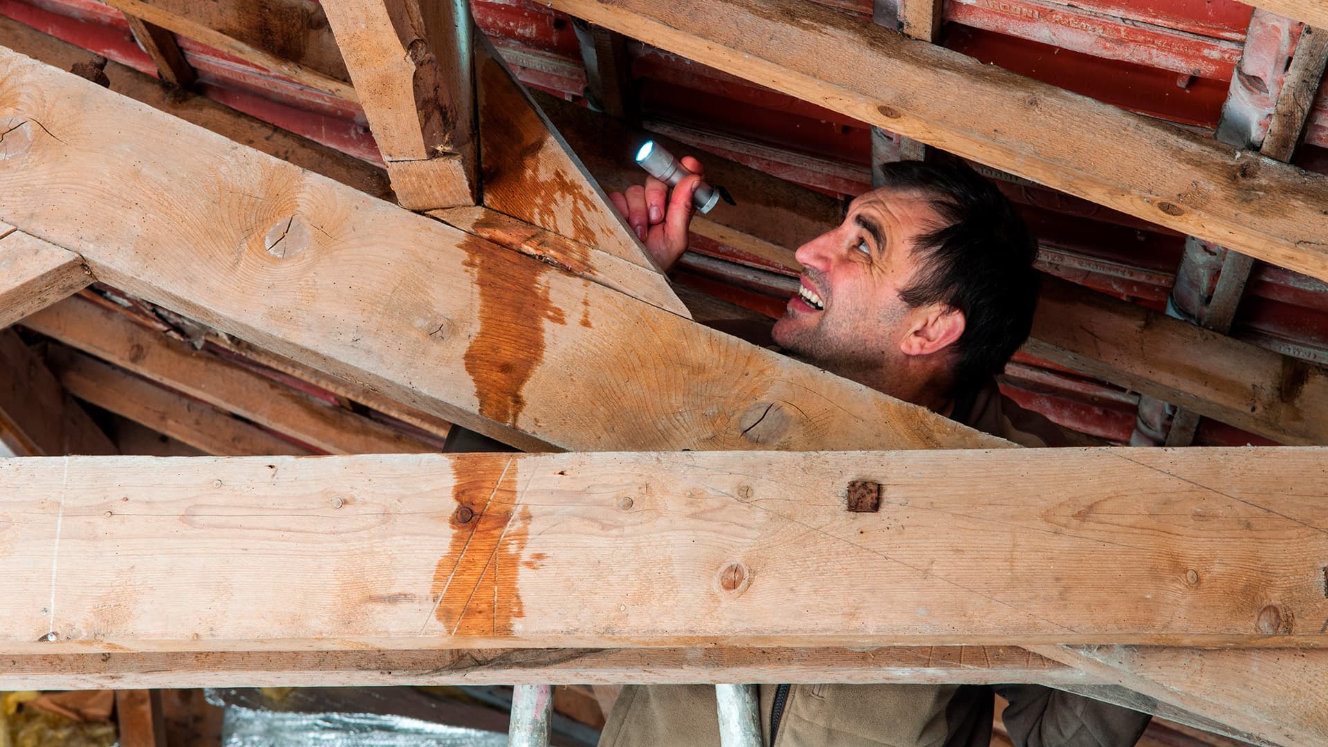

Mistä tietää, koska katto kannattaa kunnostaa?
Katto kaipaa remonttia, jos siinä on selkeästi huomattavia vaurioita. Kaikki eivät näy vain pintapuolisesti tarkkailemalla, vaan katon kunto pitää varsinkin vanhemmissa taloissa itse tarkistaa vähintään vuosittain. Vuodot, aluskatteen hapertuminen tai puuttuminen, home tai kosteuden kertyminen eristeisiin tai vesikaton rakenteen hajoaminen ovat merkkejä siitä, että korjauksia tai isompi remontti on tehtävä. Jos katolle tai yläpohjaan ei itse pääse tekemään tarkistusta, kannattaa apuun pyytää ammattilainen.

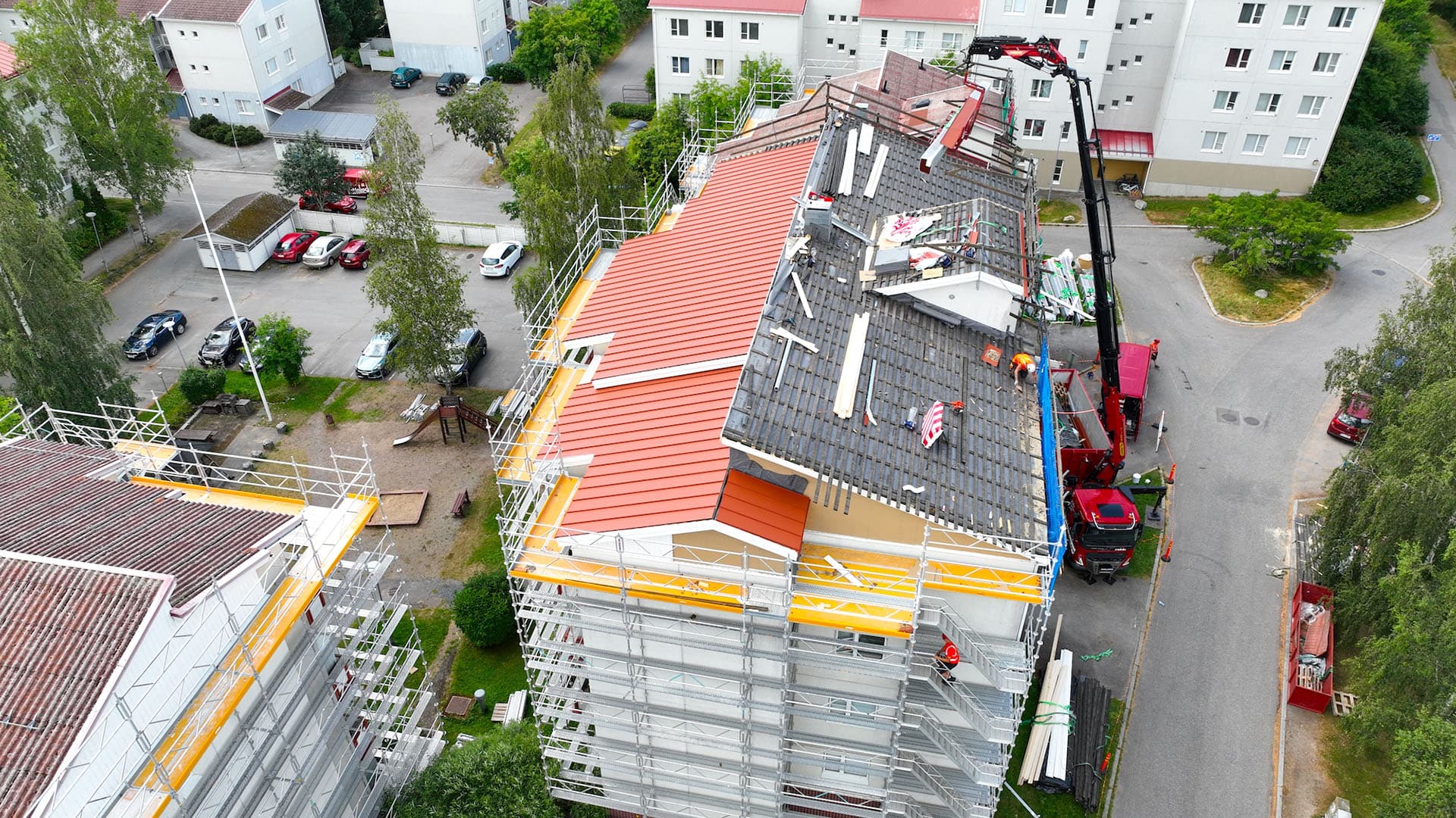

Jos hankkii avaimet käteen -remontin, juuri muuta ei tarvitse tehdä kuin odottaa ja seurata remontin vaiheita. Ensimmäinen konkreettinen remontin vaihe on turvakaiteiden tai telineiden asennus. Sen jälkeen vanha vesikatto ja poistettavat rakenteet puretaan. Pellit, tiilet sekä muut painavat ja isot osat nostetaan autonosturilla suoraan jätelavalle. Pellin- ja puunpalat siivotaan pihalta pois. Jos purkamisen aikana löytyy yllätyksiä, kerrotaan niistä asukkaalle. Yhdessä sovitaan, miten työssä edetään.

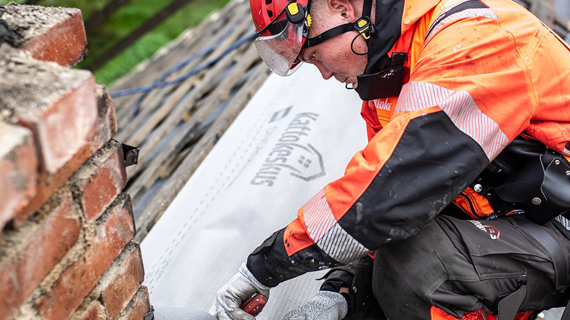

Mitä vaiheita kattoremontissa on?

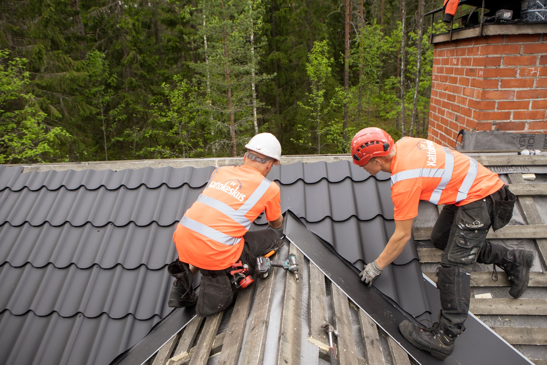

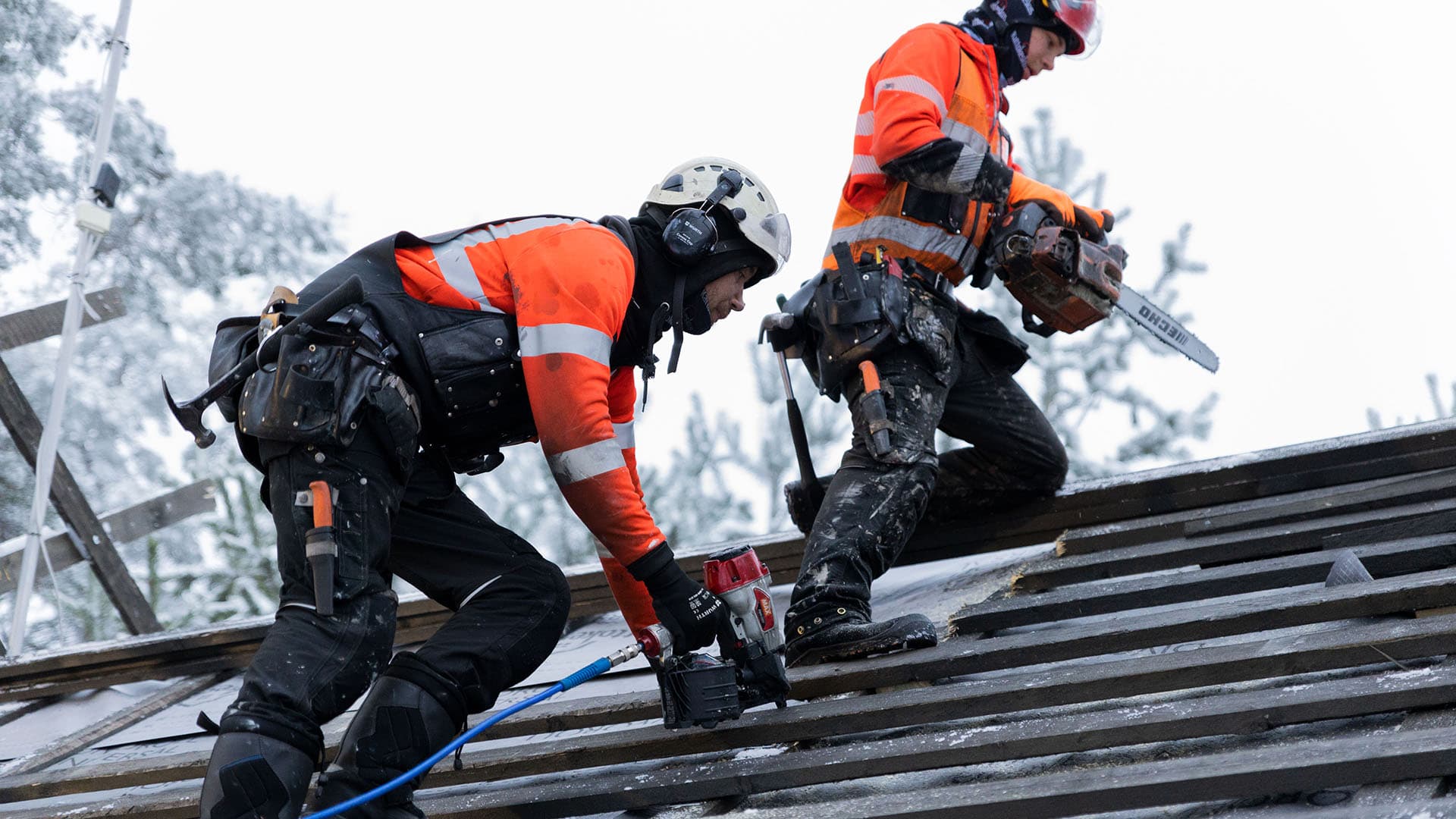

Vanhan katon purkamisen jälkeen asennetaan pystylaudoitus niin. että aluskatteen alapuolelle jää ilmarako. Sen päälle asennetaan ensin päätyräystään suuntainen laudoitus, jonka päälle tulee vaakasuora ruodelaudoitus. Ruodelaudoitus kiilataan suoraksi, jos alemmissa rakenteissa on notkelmia. Aluskatteen ja vesikaton väliin jää tuulettuva kerros. Näin rakenteet pääsevät kuivumaan ja ne säilyvät terveenä.
Ruodelautojen päälle asennetaan kattopelti tai kattotiilet. Piiput pellitetään ja ilmastoinnin vaatimat läpiviennit tehdään ja tiivistetään. Kun pelti- tai tiilikate on paikoillaan, on aika asentaa uusi pohjamaalattu räystäslauta ja maalata sekä uudet ja vanhat räystäslaudat.
Viimeisenä asennetaan lumiesteet, kattosillat, lapetikkaat, seinätikkaat ja sadevesijärjestelmä.
