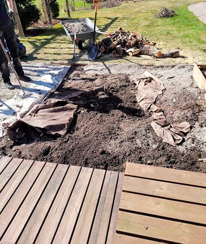

Pergolan paikalla ollut vanha omenapuu oli kaadettu jo vuosi sitten. Nyt kaivoimme ylös maassa vielä lojuneen vanhan suodatinkankaan sekä kärräsimme puukatteen pois. uuden pergolan alle tulisi tilalle kivikate. Samallahan se kaikki sujui, kun omenapuun kantokin piti kaivaa myös ylös.

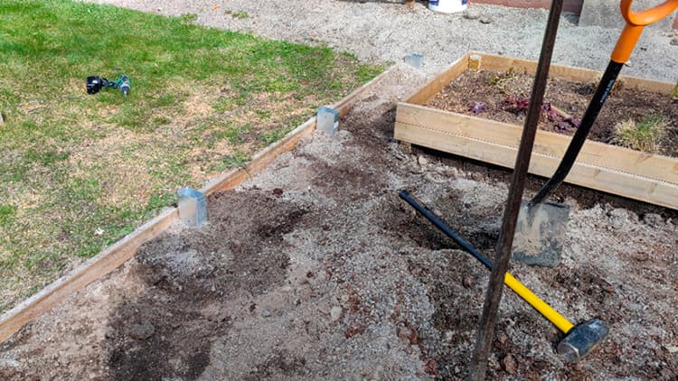

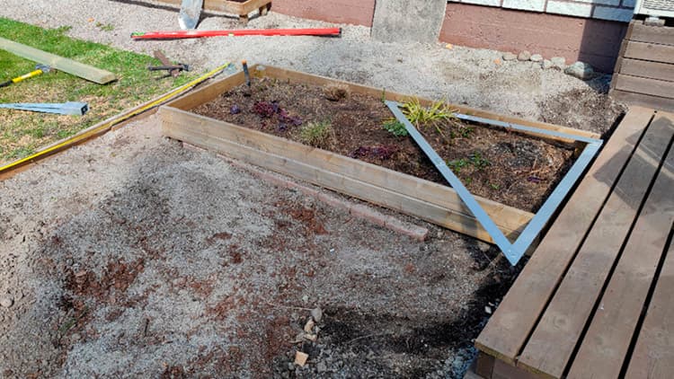

Ennen teräsjalkojen ja tolppien asentamista, muista varmistaa, että pergolasi tulee suoraan. Älä luota esimerkiksi vierelle rakennetun terassin suoruuteen, vaan mittaa tarkasti teräsjalkojen paikat. Muista ottaa aina myös ristimitta.
Ristimitta
Ristimitta rakentamisessa tarkoittaa mittauksen tarkistustapaa, jolla varmistetaan rakennuksen kulmien suorakulmaisuus. Ristimitta tehdään mittaamalla rakennuksen kulman molemmista diagonaaleista ja vertaamalla niitä toisiinsa. Jos molemmat diagonaalit ovat yhtä pitkiä, kulma on suora ja rakennus on suorassa.
<p data-block-key="mrsjl">Mittaa pergolan suoruus ja paikka .</p>

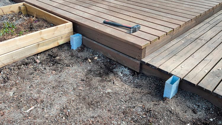

Teräsjalat saa naputeltua kovaan maahan rautakangen ja lekan avulla. Asensimme teräsjalat heti oikeaan korkoon, tällöin pystyimme loveamaan pystytolpat yläpäästä valmiiksi ja asentamaan ne teräsjalkoihin sen jälkeen.
Puuinfon ohjeiden mukaan teräsjalat voidaan myös kiinnittää pystytolppiin ennen niiden pystyttämistä, mikäli maaperä on pehmeää. Pehmeässä maaperässä saattavat tolpan jalat painua syvälle maahan pystytolppia niihin asennettaessa. Lyö pystytolpat kiinni teräsjalkoihin lekalla. Parhaiten onnistut jos laitat teräsjalan ja tolpan maahan makaamaan niin, että teräsjalan terävä pää on kivessä kiinni ja lyöt lekalla tolpan päähän.
<p data-block-key="j8hq2">Teräsjalkojen asentaminen.</p>
<p data-block-key="ifh73">Pergolan teräsjalat paikoilleen terassin viereen.</p>

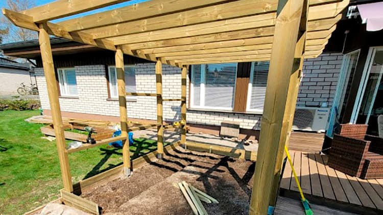

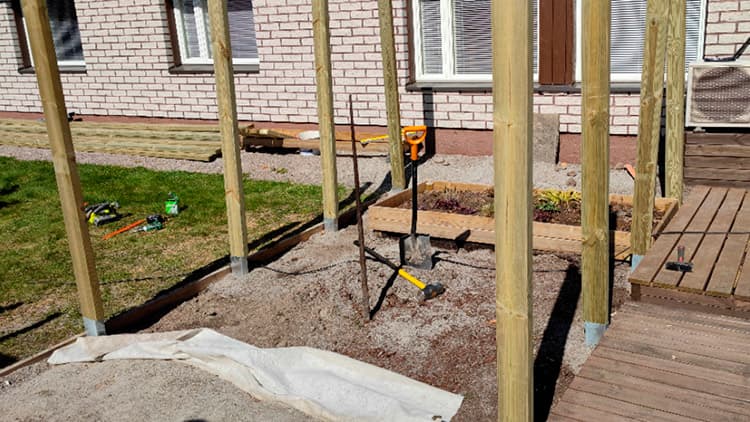

Pergola nousee
Puutavarana pergolassa käytimme mitallistettua 48x120 mm kestopuuta, mutta teräsjalkoja ei oikein tässä koossa löydy. Päädyimme käyttämään 49x100 mm teräsjalkoja ja lovesimme pystypuut alaosasta sopivaan mittaan.
Valmiiksi ylä- ja alaosastaan lovetut pystytolpat nostimme teräsjalkoihin. Pystytolpat voi kiinnittää teräsjalkoihin tarvittaessa. Tolpat tuetaan työn ajaksi pystysuoraan ristikkäisillä vinolaudoilla ennen yläpalkin asentamista.
<p data-block-key="oha8w">Pergolan pilarin on nyt asennettu.</p>

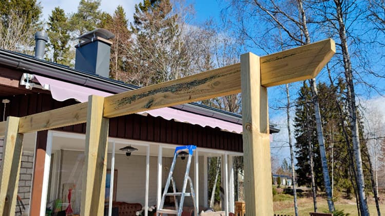

Seuraavaksi asennetaan tolppien päälle yläpalkki. Yläpalkin saat vaakasuoraan asettamalla vatupassin palkin päälle. Palkin päätä voi muotoilla omien mieltymysten mukaan ja valita omaa silmää miellyttävän ylityksen päätyyn.
<p data-block-key="ddsez">Pergolan yläpalkki.</p>
Pergolan yläpalkki.

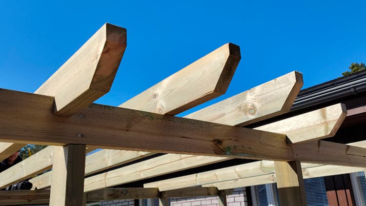

Pergolan yläpalkkien loveaminen
Omaa pergolaamme emme saaneet täysin ristimittaan vanhan terassin takia. Siitä syystä ennen yläpalkkien loveamista, mittasimme jokaisen yläpalkin loveamispaikat nostamalla palkin ensin ylös ja piirtämällä siihen loveamiskohdat. Näin kaikki palkit sujahtivat kevyesti paikoilleen.
<p data-block-key="xvd3t">Pergolan yläpalkkien loveuspaikan mittaaminen.</p>

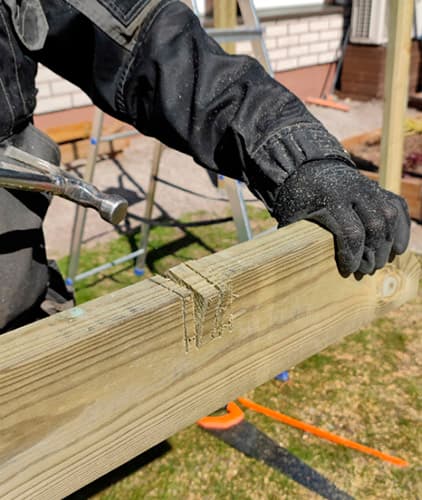

Tässä helppo keino loveta puut.

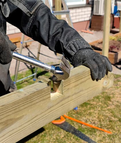

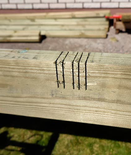

  1. Sahaa mitattuun väliin pyörösahalla lovia. Aseta ensin pyörösahan terä oikeaan syvyyteen työn helpottamiseksi ja arvailun välttämiseksi.
  2. Naputtele vasaralla palikat irti.

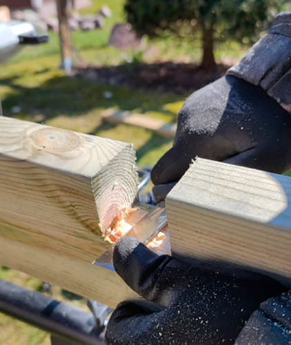

  3. Viimeistele lovi taltalla tai talttapuukolla. Talttapuukko on muuten rakennustöissä erinomainen työkalu.
<p data-block-key="z9p2j">Sahaa ensin muutamia viiltoja palkkiin.</p>
<p data-block-key="ymdml">Koputtele palikat irti palkista...</p>
<p data-block-key="dm58r">...kunnes kaikki palat ovat irronneet.</p>
<p data-block-key="g43ni">Viimeistele esimerkiksi talttapuukolla.</p>

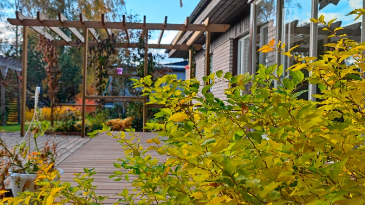

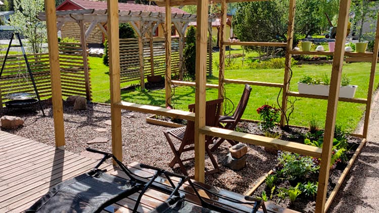

Lisätään vielä hyllyt ja istuinpaikat
Kun runko oli saatu pystytettyä, halusimme tolppien väliin vielä muutamia hyllyjä. Hyllyt tehtiin samanvahvuisesta materiaalista kuin runko. Hyllyt myös tukevoittivat rakennetta vielä lisää. Hyllyjen tilalla voi käyttää vaikka puolapuita, jos haluaa tehdä lapsille kiipeilypaikan. Hyllyillä estetään myös satunnaista ohikulkijaa tallomasta kukkapenkkiä tai vierasta putoamasta terassilta. Hyllyä voi käyttää myös istumiseen, mutta muista käyttää siinä tapauksessa riittävän pitkiä ruuveja kiinnittämiseen.
<p data-block-key="mb940">Pergolan viimeistelyä.</p>
