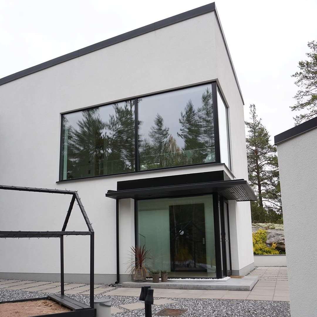

Kaartaessa Maskussa sijaitsevan omakotitalon pihaan, vastassa seisoo jylhä kivitalo. Sisäänkäynnillä on kaksi kerrosta yhdistävä kulmaikkuna, joka toivottaa vieraat avoimesti tervetulleiksi. Näyttävän kulmaikkunaratkaisun suunnittelu ja toteuttaminen vaati normaalista poikkeavia ratkaisuja, sillä talon ulkonurkkaan ei haluttu perinteistä, raskaan näköistä nurkkapilariratkaisua, vaan tuenta toteutettiin ikkuna-aukkoja ympäröivien betoniharkkojen raudoituksen ja betonoinnin avulla.

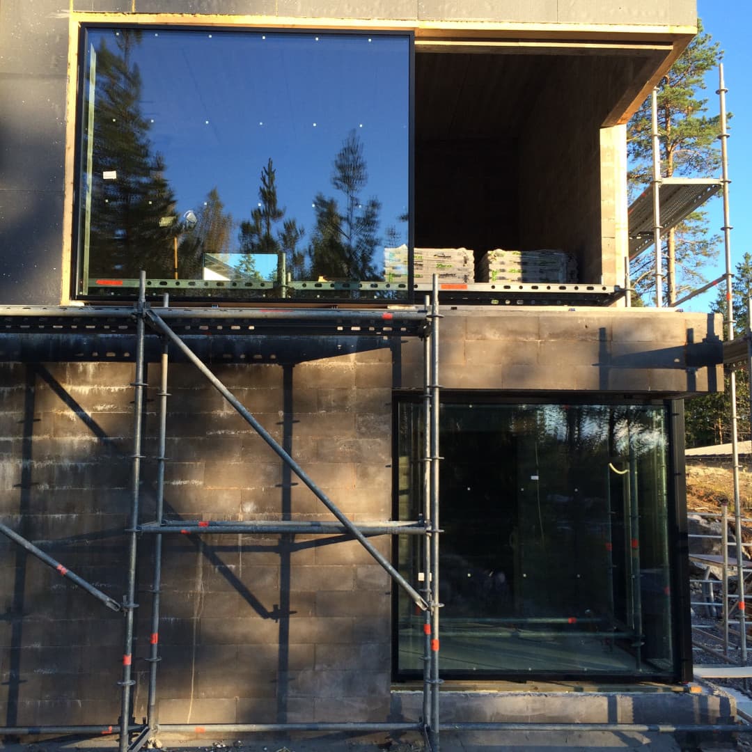

Kulmaikkunan ylä- ja alakerran ikkuna-aukkojen tuennat laadittiin heti suunnitteluprosessin alkumetreillä ja siihen liittyvät työt tehtiin muun runkotyön yhteydessä.

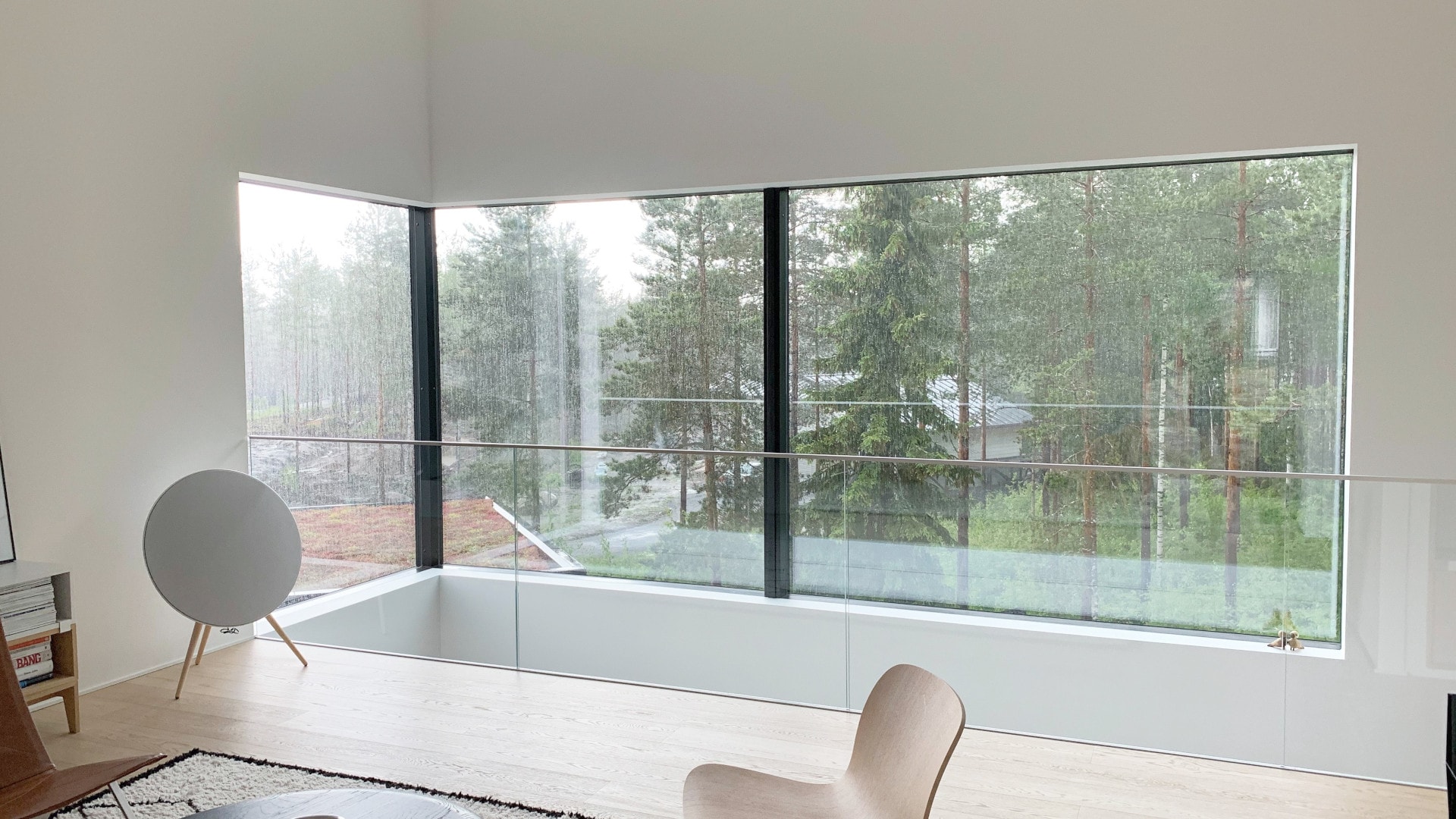

Jotta ikkunoiden valoaukkojen koko pystyttiin maksimoimaan, ikkunakarmeihin luovittiin oma ratkaisu. Perinteisesti ikkunakarmi on ikkuna-aukon sisäpuolella, jolloin se vähentää valoaukon pinta-alaa. Tässä tapauksessa yläkerran ikkunan sisäsmyygit rapattiin ikkunakarmeja vasten, jotta ne saatiin samaan linjaan karmien sisäpinnan kanssa. Karmin sisäpintaan asennettiin ennen tasoitustyön aloittamista ohut peltilista, saumakohdat tiivistettiin akryylimassalla ja maalattiin lopuksi.

Kulmaikkunat tilattiin Klas1 Ikkunoilta. Ikkunatoimittajavalinnassa täytyi ottaa huomioon ulko-oven integroiminen alakerran kulmaikkunaan sekä yläkerran kulmaikkunan karmirakenne. Koska lopputuloksesta haluttiin kevyen näköinen, karmirakenteiden kanssa täytyi hieman soveltaa.
Puuseppä toteutti alakerran kulmaikkunan siten, että ulko-oven ja ikkunan väliin asennettiin ainoastaan yksi yhteinen pystykarmi. Normaalisti ovella sekä siihen liittyvällä ikkunalla olisi omat erilliset karmirakenteet. Jos ulkonurkan ikkunat olisi asennettu perinteisesti kahtena erillisenä ikkunana toisiaan vasten, niiden rakenne olisi muodostunut melko raskaaksi.
Siro ulkonurkka saatiin toteutettua 45-asteen kulmassa olevalla ikkunakarmilla. Karmimateriaaleissa päädyttiin puualumiini-ikkunoihin, alumiinin erinomaisen säänkestävyyden ja puun pehmeä ulkonäön perusteella.

Koska talo sijaitsee hyvin aurinkoisella rinnetontilla ja siinä on pystyräystäät, kulmaikkunaan kohdistuu voimakasta säärasitusta. Säärasituksen haittavaikutukset kuten lämpö- ja kosteusliikkeet haluttiin minimoida kyseenomaisella karmirakenteella, vaikka Klas1 Ikkunoilta olisi löytynyt myös karmiton kulmaikkunavaihtoehto.

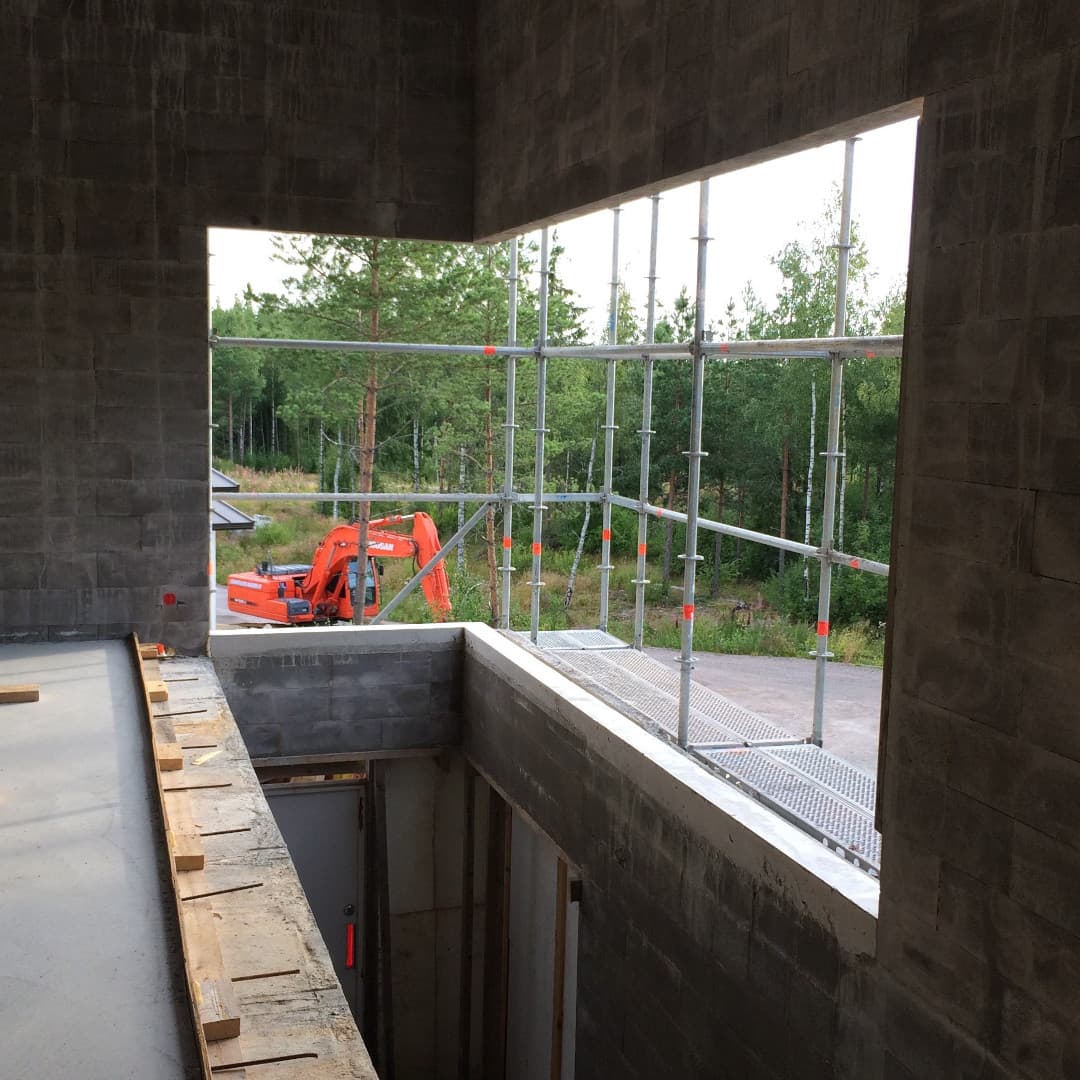

Betoniharkkojen onkaloiden ahtaus raudoitukseen ja betonointiin liittyen toi haasteita työhön. Vaadittiin sorminäppäryyttä, jotta tarvittavat raudoitukset saatiin asennettua ja sidottua suunnitelmien mukaisille paikoille. Betonointityössä tuli huomioida riittävän juoksevan massan valinta sekä huolellinen valutyö, jotta betonia saatiin varmasti kaikkialle seinärakenteisiin.
<p data-block-key="lefh2">Karmiton kulmaikkuna mahdollistettiin tuennan toteuttamisella ikkuna-aukkoja ympäröivien betoniharkkojen raudoituksen ja betonoinnin avulla. / Kuva: Jenna Järvinen, Instagram: @talo_jj</p>

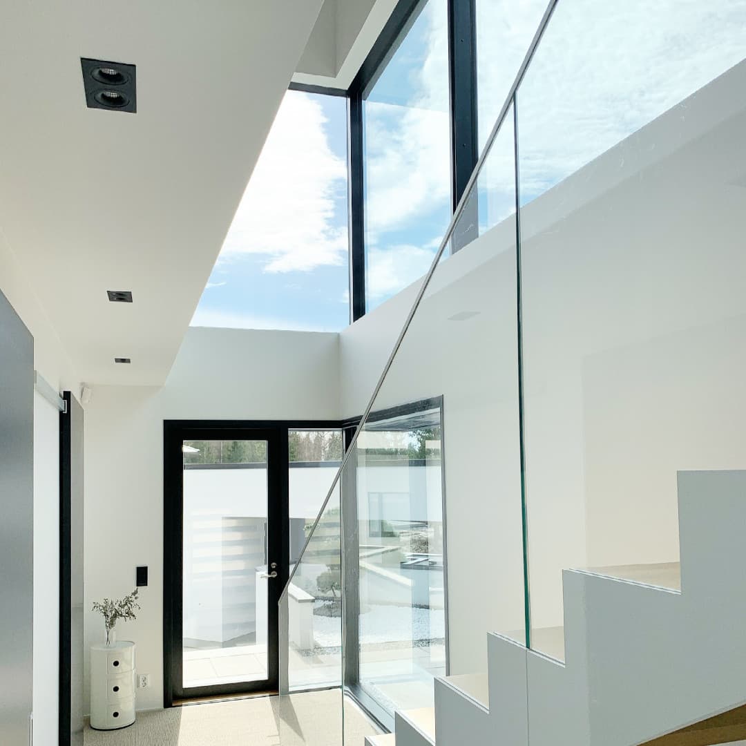

Kulmaikkuna tuo sisälle runsaasti luonnonvaloa tarjoillen samalla hulppeita maisemia niin ylä- kuin alakertaankin.
Tarkasti laaditut suunnitelmat ja huolellinen toteutus veivät onnistuneeseen lopputulokseen, josta tuli yksi perheen lempikohdista kodissaan. Kuten muukin osa talosta, myös kulmaikkunaratkaisu toteutettiin ensimmäisten arkkitehtiluonnoksien pohjalta.
