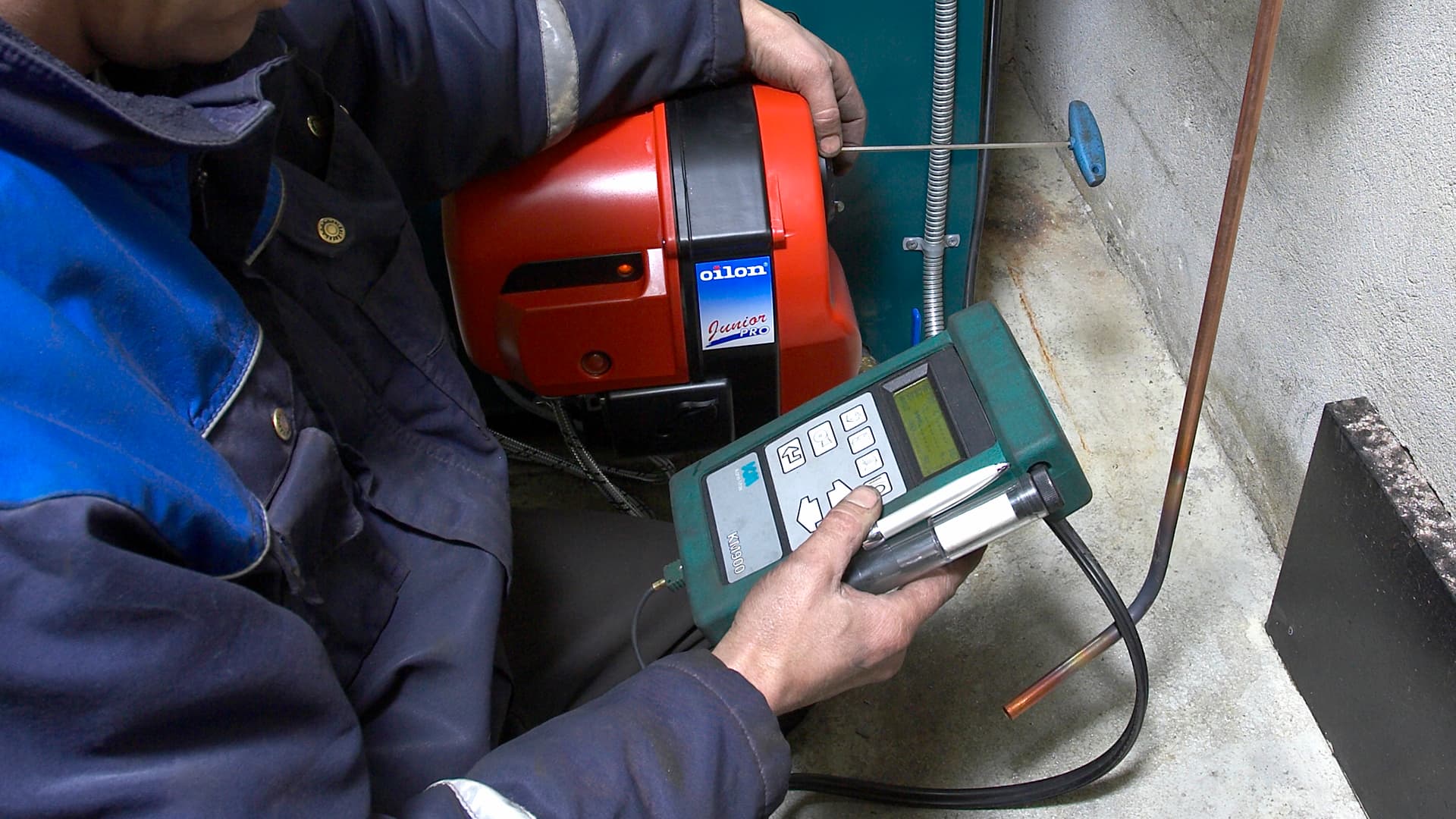

Huolto ja kunnossapito ajallaan säästää
Kattila- ja poltinhuollot tuovat hintansa takaisin energiansäästönä ja laitteiden pidentyneenä käyttöikänä. Huolletussa järjestelmässä öljy palaa tehokkaasti ja sitä kuluu vähemmän kuin huoltamattomassa.
Öljypoltin tulisi huollattaa aina, kun öljyä on kulunut 5 000 litraa, tai vähintään joka toinen vuosi, yli 10 vuotta vanha poltin vuosittain. Jos säiliön ja polttimen välissä on vielä vanha kaksiputkijärjestelmä, se on hyvä muuttaa turvallisemmaksi yksiputkijärjestelmäksi.

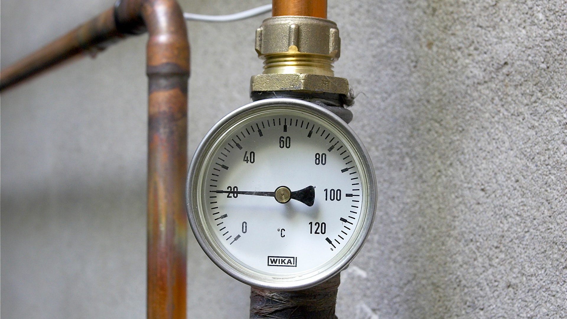

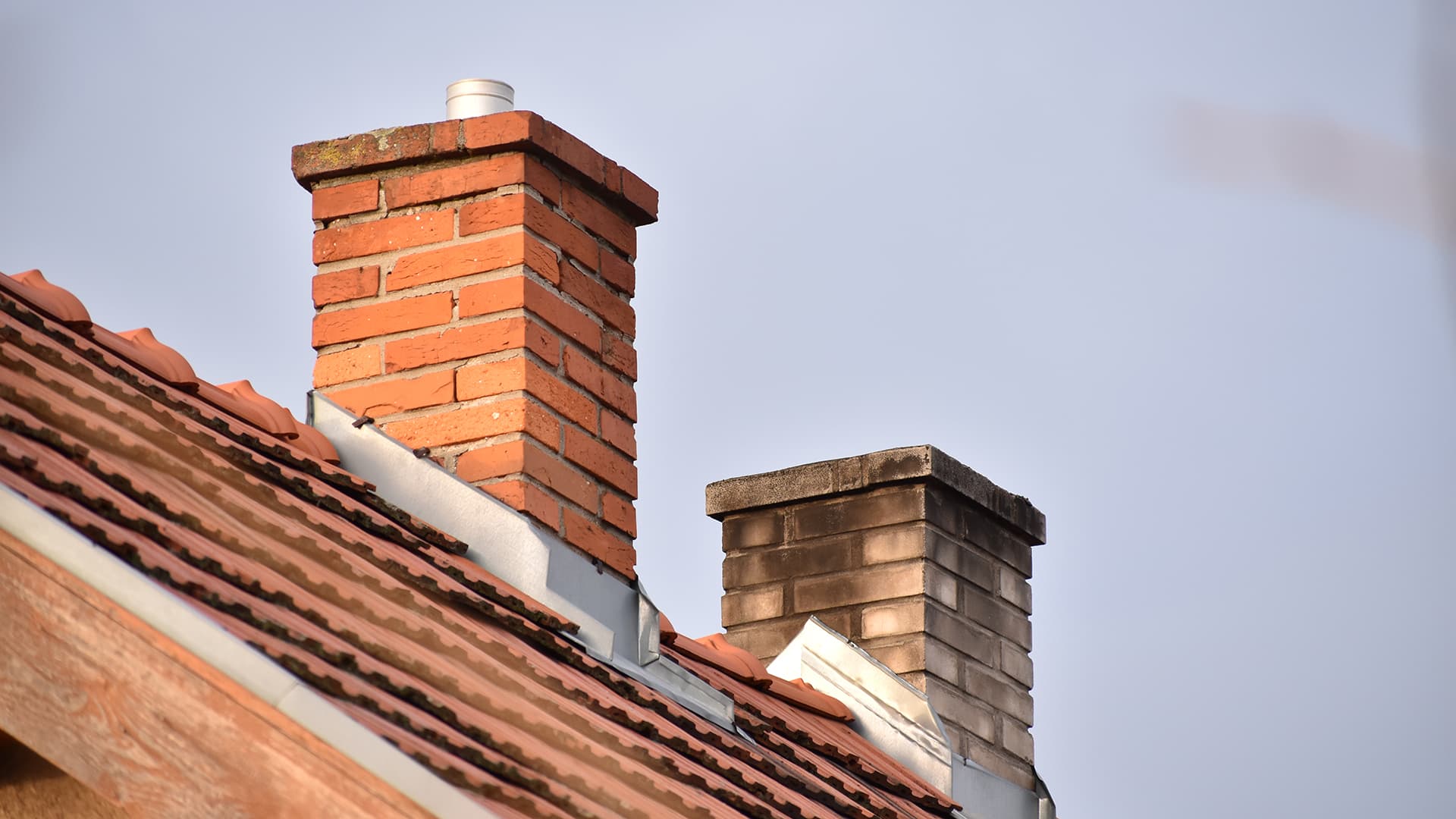

Kattila puhdistetaan kerran vuodessa, vanha useammin. Myös savuhormi tulisi nuohota kerran vuodessa. Huollossa lämpö- ja painemittareiden toiminta tarkastetaan, paisunta-astian esipaine ja toiminta tarkastetaan, samoin säätö- ja varolaitteiden kunto. Kun järjestelmässä on toimivat automaattiset säätölaitteet, hyötysuhde paranee ja energiankulutusta on helpompi seurata.

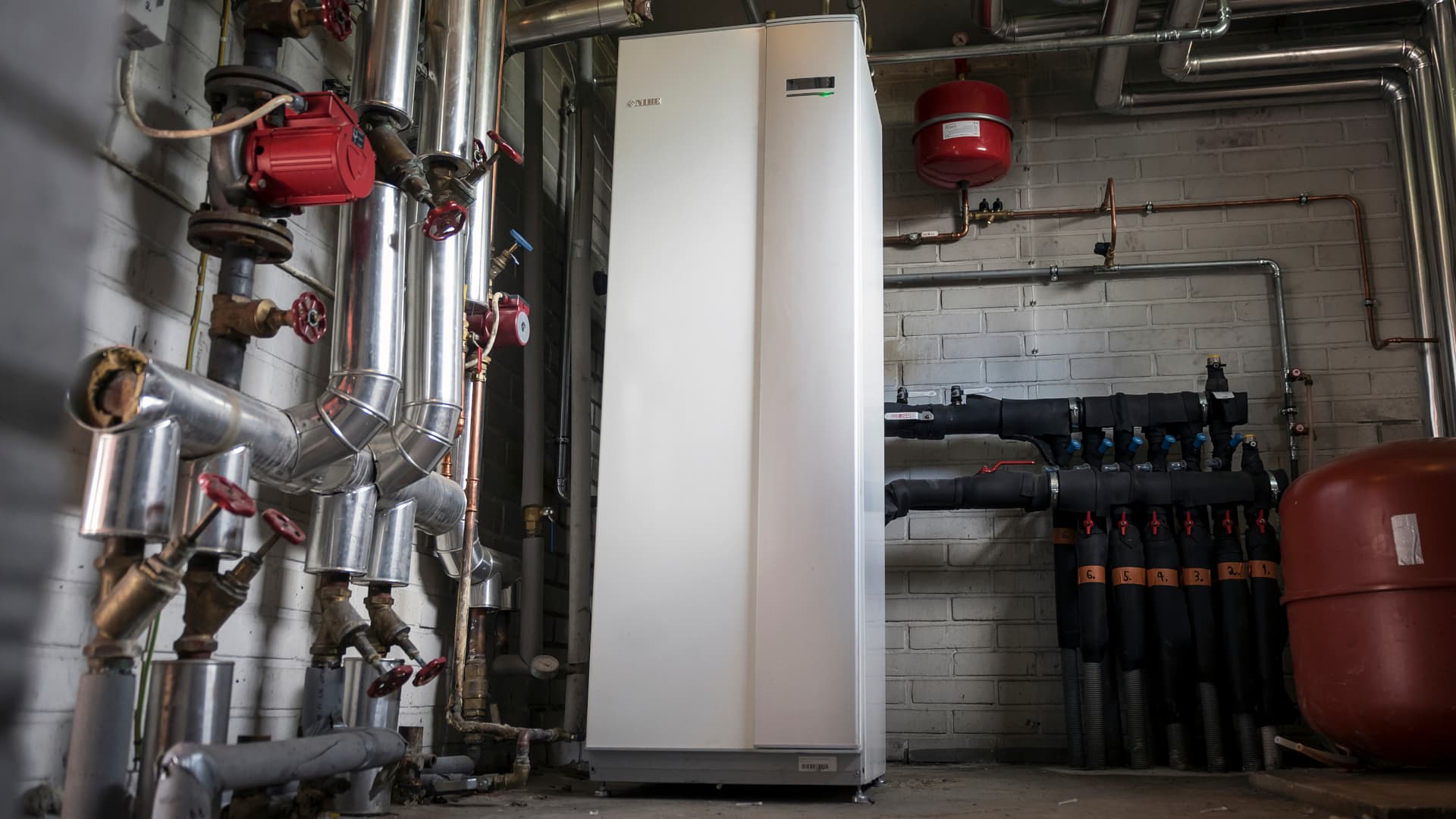

Saneerauksessa kannattaa ottaa lähtökohdaksi rakennus, sen asukkaat ja heidän arvostuksensa. Jos talous ja sen kulutus on pieni, voi pelkkä öljylämmitys olla edelleen paras vaihtoehto. Hybridilämmitys tuo hyötyjä erityisesti silloin, jos kulutus on runsaampaa.
Öljylämmityksen kaltaiseen vesikiertoiseen järjestelmään hybridilämmitys istuu hyvin ja parantaa energiatehokkuutta. Öljyn rinnalle soveltuvat kiinteistöstä riippuen esimerkiksi ilma-vesilämpöpumppu tai aurinkolämpökeräimet. Puuta voi polttaa varaavassa tulisijassa tai kaksoispesäkattilassa. Jokin ratkaisu sopii toiseen kiinteistöön, toisessa taas joku muu on parempi. Asia riippuu talon sijainnista, koosta ja rakenneratkaisuista sekä asukkaiden määrästä ja elämänrytmistä.
