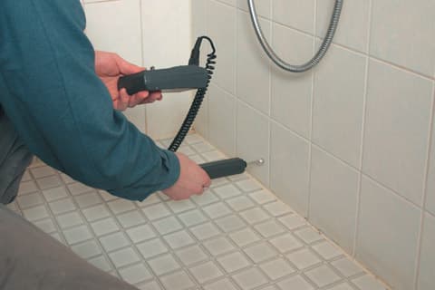

Joskus kosteusvaurion voi havaita jo ihan silmämääräisellä tarkastelulla:
Maalit kupruilevat, muovimatot ja tapetit irtoilevat tai parketit tummuvat… Homeen yleensä myös haistaa ummehtuneena, maakellarimaisena hajuna. Hometalossa asuvilla voi myös ilmetä homeen aiheuttamaa oireilua kuten ihon, silmien ja hengityselinten ärsytystä tai tulehduksia.
