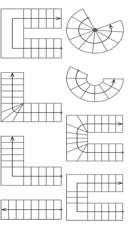

Porrasmallit
Kuten jo aikaisemmin todettiin, porrasmallin valintaan vaikuttaa eniten käytettävissä oleva tila.
Omakoti- ja rivitalorakentamisessa käytettyjä porrasmalleja ovat: suorasivuinen yksisyöksyinen suora porras, kaarevasivuinen kaksisyöksyinen suora porras, I-, L- ja U-porras, suorasivuinen kaksisyöksyinen suora porras, kaarevasivuinen kaksisyöksyinen kiertävä porras, suorasivuinen yksisyöksyinen kiertävä porras (kierreporras) ja suorasivuinen kaksisyöksyinen kiertävä porras.
Mallien valinnassa on hyvä kääntyä jo aikaisessa vaiheessa asiantuntijan puoleen, sillä eri porrasmallien tilankäyttö sekä mitoitukset vaativat ammattilaisen osaamista. Portaita kotiin valittaessa tulisi turvallisuuden takia ensisijassa valita lepotasollinen porras, jolloin mahdollisessa kaatumistilanteessa putoamismatka on mahdollisimman lyhyt.
