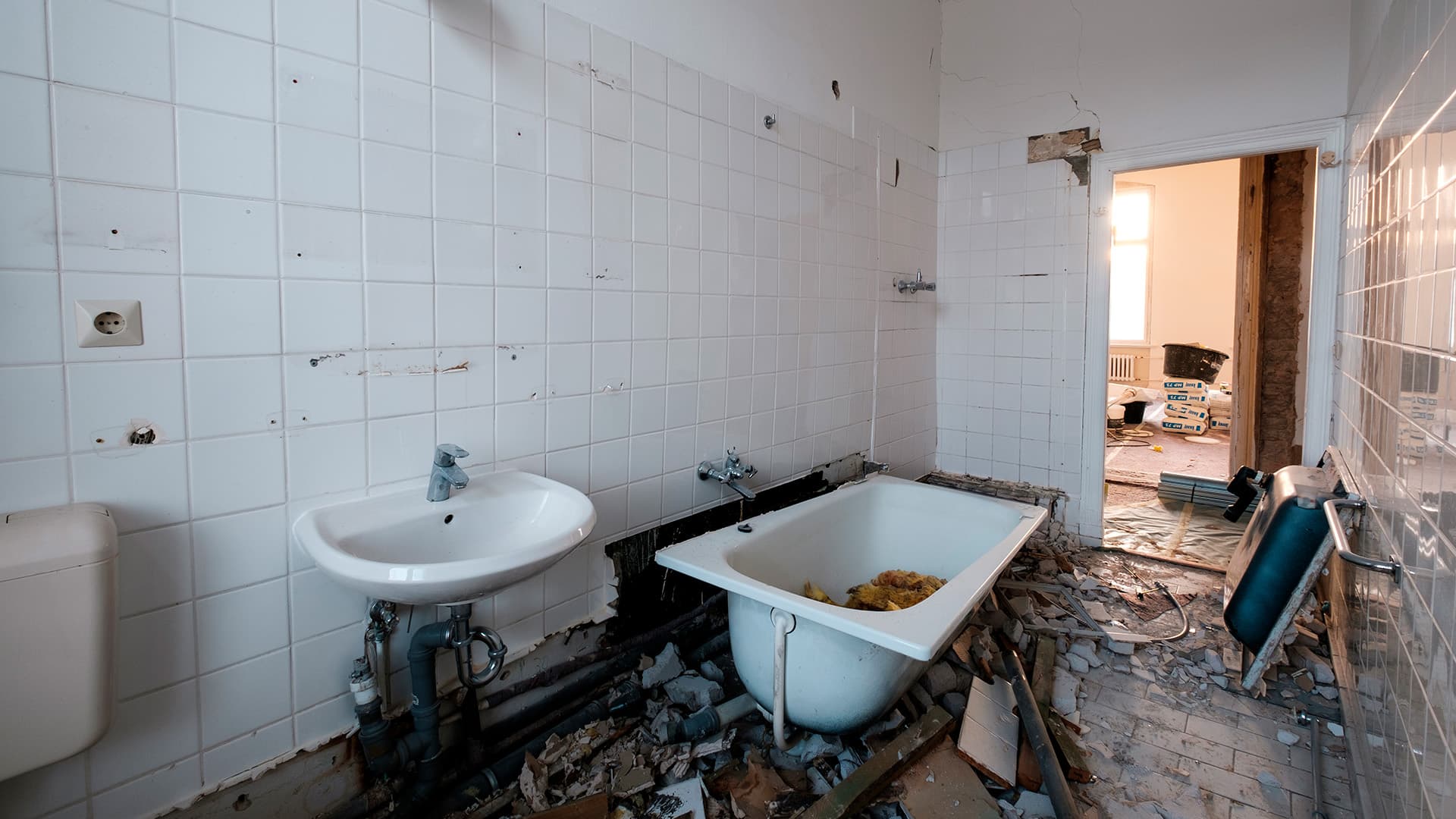

Vanhan seinän purku
Työjärjestys märkätilaa purettaessa:
• Märkätilasta suljetaan vesi ja tarvittaessa sähkö.
• Märkätilan kalusteet poistetaan.
• Märkätilan poistoilmaventtiilit suljetaan ja tiivistetään, jotta purkuvaiheessa syntyvä pöly ei pilaisi ilmanvaihtokanavia/-laitteistoa. Remontin aikana koneellisen ilmanvaihdon käyttö harkitaan tilanteen mukaan.
• Lattiakaivot peitetään esim. valukannella.
• Katto- ja seinäpaneelit, saunan lauteet yms. puretaan.
• Huoneistoon johtava oviaukko peitetään muovilla ja reunat teipataan purkutyön ajaksi, jotta pölyn leviäminen huoneistoon olisi mahdollisimman vähäistä.

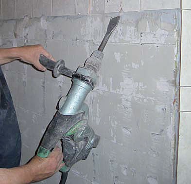

• Laatoitus vedeneristeineen irrotetaan esim. piikkaamalla, paineilmapetkeleellä tai laatoitus irrotetaan taltan ja vasaran avulla.
• Pinnoille jäänyt vedeneriste, mattoliima, piki tai muut epäpuhtaudet poistetaan esim. jyrsimellä.

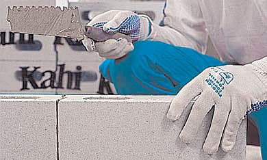

Väliseinämuuraus Kahi- ja Leca® Easylex -väliseinäharkoilla
Märkätilan seinät suositellaan tehtäväksi kiviaineisesta materiaalista (RIL 107-2012). Välipohjarakenteen riittävä kantavuus tulee aina varmistaa.
Väliseinät voidaan tehdä päistään pontatuista Kahi-ponttiharkkoista tai ympäripontatuista Leca EasyLex –väliseinäharkoista, jotka ohutsaumamuurataan 2 mm saumapaksuudella ja weber.vetonit OL 15 Ohutsaumalaastilla. Kahi-harkot ja Leca EasyLex -väliseinäharkot ovat mittatarkkoja, elämättömiä ja kosteuden kestäviä. Kahi-seiniin voidaan tehdä raskaampiakin kiinnityksiä ilman erikoiskiinnikkeitä. Kahi- ja Leca EasyLex seinät tasoitetaan weber.vetonit MT Märkätilatasoitteella ennen vedeneristystä.
Kahi-harkot
Kahi-harkkojen leveydet ovat 85 mm, 130 mm ja 240 mm. Näistä 85 mm leveä Väliseinäpontti on tarkoitettu kantamattomiin väliseiniin ja 130 mm leveä Runkopontti kantaviin seiniin. Harkkojärjestelmään kuuluvat omat erikoiskappaleet nurkkiin ja aukon päihin sekä seinän sovittamiseksi valittuun ovi- ja ikkunakorkeuteen. Sähkö- ja vesiputkitukset voidaan vetää harkkojen pystyrei’issä. Kahi-seinän ominaisuudet riippuvat sen paksuudesta.

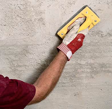

Tasoitettavan alustan käsittely
Vedeneristys ja laatoitus edellyttävät alustalta tiettyä lujuutta. Paras lopputulos saavutetaan huolellisella pohjatyöllä. Kunnollisen tartunnan varmistamiseksi vanhat, heikot rakenteet ja materiaalit kannattaa yleensä purkaa.
Alustan tulee olla puhdas, kiinteä ja pölytön. Tartuntaa heikentävät aineet, esim. rasva, pöly jne. on poistettava. Pohjustus tehdään weber.vetonit MD 16 Dispersio-vesiseoksella tuotekortin ohjeiden mukaisesti. Tasoitustyössä noudatetaan tuotekorttien mukaisia sekoitus- ja käyttöohjeita.
<p data-block-key="m9xbv">Alustan tulee olla puhdas, luja ja kiinteä. Vanhojen päällysteiden poistamisen jälkeen betonipinta jyrsitään tai hiotaan karkeaksi ja alusta imuroidaan.</p>

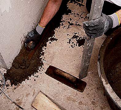

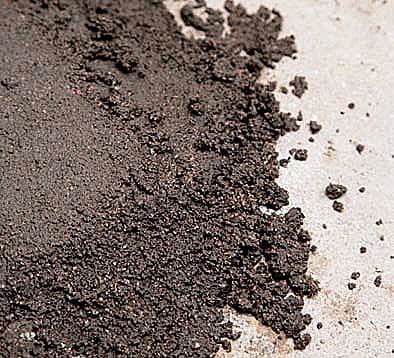

Paksut valut
Paksut valut (10–250 mm) tehdään weber.vetonit 6000 Lattiamassalla. Nopean kuivumisensa ansiosta tuote soveltuu erinomaisesti lattiaremontteihin ja märkätilojen paksujenkin kaatojen tekoon. Valuun voi asentaa lattialämmitysjärjestelmän. weber.vetonit 6000 Lattiamassaan so­vel­tuvat saneerauskaapelit tai vesikiertoinen lattialämmitys­jär­jestelmä. Lattiamassaa voidaan käyttää myös uivissa raudoitetuissa rakenteissa vähintään 30 mm vahvuisena kerroksena.

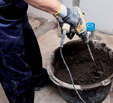

<p data-block-key="erjmy">weber.vetonit 6000 Lattiamassa sekoitetaan betonimyllyssä tai vispilällä varustetulla, tehokkaalla laastisekoittajalla.</p>
<p data-block-key="z0zin">Valmis massa on koostumukseltaan kiinteää ja maakosteaa. Massan käyttöaika on noin 30 minuuttia veden lisäyksestä.</p>
<p data-block-key="8k5fl">Massa levitetään teräslastalla tai linjaarilla. Levitys, tasoitus ja/tai pinnan hierto on tehtävä yhtäjaksoisesti. Lattian reuna-alueiden korko suositellaan mitattavan ennen lattiamassan levitystä. Holkkaus helpottaa levitystyötä.</p>
<p data-block-key="0o6dd">Lattiamassa on kävelykelpoinen ja ylitasoitettavissa 3tunnin kuluttua valusta (+20 °C, 50 % RH). Alustan suuri kosteuspitoisuus ja huonot kuivumisolosuhteet pidentävät kuivumisaikaa. Pinta ylitasoitetaan aina ennen vedeneristystä esim. weber.vetonit 3100 Hienotasoitteella tai weber.vetonit 3400 Viimeistelytasoitteella.</p>

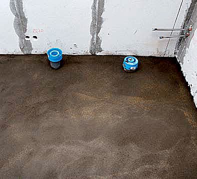

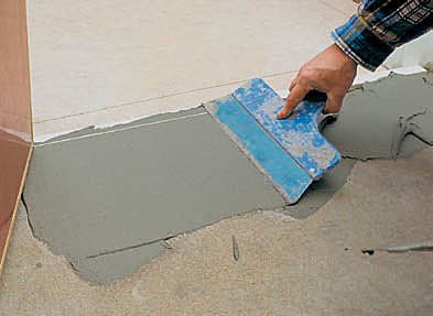

Kallistusvalu
Normaalit kallistusvalut (5–50 mm) voidaan tehdä weber vetonit 5000 Karkea Lattiatasoitteella tai nopeammalla weber.vetonit 5400 Lämpölattiatasoiteella (5–100 mm). Lattiakaivon kohdalla, missä tasoitekerros on ohuimmillaan, tasoitteen paksuuden tulee olla vähintään 5 mm. Kallistusvalu pintatasoitetaan tarvittaessa ennen veden­eristystä. Lattiakaivo peitetään suojakannella ennen valutyötä.

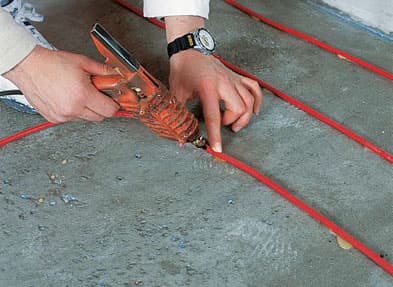

Lattialämmitys
Kallistusvaluun voidaan asentaa vesikiertoinen tai sähkölämmitteinen lattialämpö. Pohjalaatta imuroidaan ja pohjustetaan weber.vetonit MD 16 Dispersiolla. Pohjusteen tulee kuivua tahmeaksi. Lattialämmitysputket ja -kaapelit kiinnitetään valmistajan oh­jeiden mukaisesti. Varmista, että kaapeleiden/putkien päälle tulee valmistajan ohjeiden mukainen tasoitekerros.

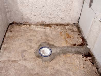

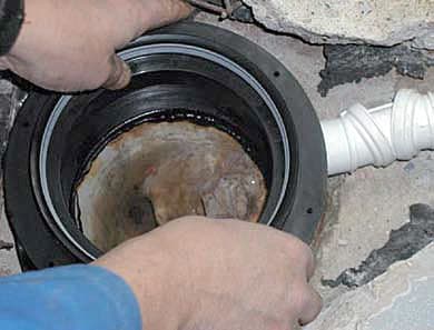

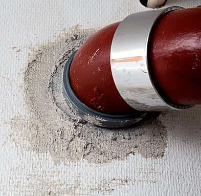

Vanhan valurautakaivon liittäminen uuteen vedeneristysjärjestelmään
Märkätilasaneerauksissa suosituksena on, että vanha valurautakaivo vaihdetaan uuteen. Toisinaan joudutaan kuitenkin tilanteeseen, jossa märkätilan pintarakenteet uusitaan, mutta vanha kaivo päätetään jättää paikoilleen. Vanhan valurautakaivon liittäminen tiiviisti ja luotettavasti uuteen muoviseen korokerenkaaseen saattaa olla vaikeaa. Jos vanha kaivo kuitenkin päätetään jättää paikoilleen, tulee ennen remonttiin ryhtymistä varmistaa, että vanha kaivo on ehjä ja dimensioiltaan sellainen, että uusi muovinen korokerengas voidaan siihen liittää. Mikäli vanha kaivo on pahoin syöpynyt, siinä on tiivistämättömiä läpivientejä tai soveltuvaa korotusrengasta ei ole saatavilla, on kaivo aina vaihdettava uuteen.
Ohjeen tarkoituksena ei ole ohjata korjaustoimintaa suuntaan, jossa vanhat kaivot jätetään paikoilleen, vaan kaivon ja mahdollisesti koko putkiston uusiminen on aina ensisijainen vaihtoehto.

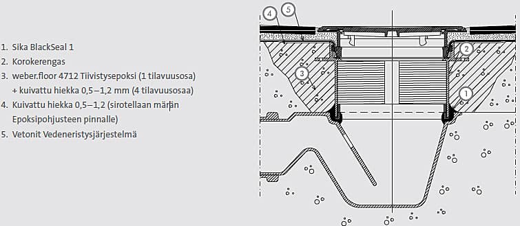

Korokerenkaan asennus vanhaan valurautakaivoon
Vanha kaivo piikataan esiin ja korokerengas poistetaan. Kaivo puhdistetaan mekaanisesta ruosteesta ja liasta sekä käsitellään tarvittaessa korroosionestoaineella. Vanhan korokerenkaan tilalle etsitään uusi, kaivon mittoihin sopiva muovinen korotusrengas. Kaivon tulee olla dimensioiltaan sellainen, että uusi korokerengas voidaan siihen ylipäätään liittää.
Kaivoon dimensioiltaan sopiva Korokerengas katkaistaan oikeaan korkoon ja renkaan alaosa karhennetaan tartunnan parantamiseksi esim. hiekkapaperilla. Korokerengas liitetään kaivoon Sika Blackseal 1- bitumimassalla.
Massaa käytetään liitoskohdassa runsaasti niin, että sitä pursuaa ulos liitoksen kummaltakin puolelta. Korokerengas tuetaan massan kuivumisen ajaksi paikoilleen oikeaan asentoon. Korokerengas valetaan paikoilleen (valun koosta riippuen) esim. weber.floor 4712 Tiivistysepoksilla, joka samalla lisää rakenteen tiiveyttä.Vedeneristys liitetään korotusrenkaaseen normaaliin tapaan noudattaen Vetonit Vedeneristys -työohjetta 8–70.

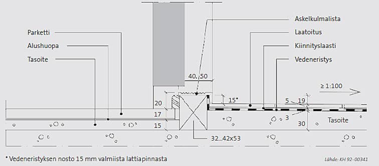

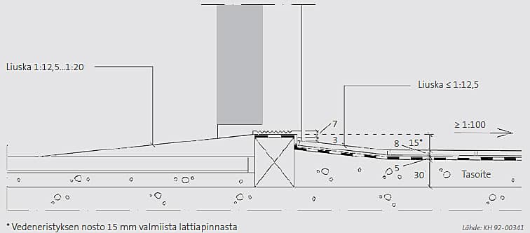

Märkätilan kynnys
Kynnyksen korkeus on asunnoissa enintään 20 mm (RakMK F1, uudiskohteet). Saneerauskohteissa ohjetta sovelletaan tapauskohtaisesti rakennesuunnittelijan ohjeiden mukaan.

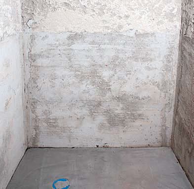

Alustan käsittely
Korjauskohteissa ennen tasoitusta on aina arvioitava vanhan rappauksen kunto ja selvitettävä saadaanko kunnollinen tartunta alustaan. Vanhat heikot rappaukset suositellaan poistettavaksi kokonaan ennen pinnan rappaamista. Muussa tapauksessa heikolle alustalle tehtävä uusi rappaus tai tasoitus verkotetaan ja kiinnitetään mekaanisesti alustaan.
<p data-block-key="jj8ei">Alustan tulee olla puhdas, luja ja kiinteä. Tartuntaa heikentävät aineet kuten suolat, pöly ja ruoste on poistettava. Hiontapöly poistetaan imuroimalla.</p>

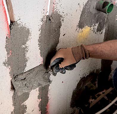

Läpiviennit ja kolojen paikkaukset
<p data-block-key="cd2wb">Läpiviennit paikataan seinissä ja katoissa esim. weber.vetonit 410 Ohutrappauslaastilla, weber.vetonit 414 Unirenderilla ja lattioissa esim. weber.vetonit S 30 Sementtilaastilla tai weber.vetonit 600/3 Juotoslaastilla tai weber.vetonit 600/10 Juotosbetonilla.</p>
<p data-block-key="rijv4">Isot kolot ja paikkaukset tehdään esim. weber.vetonit 410 Ohut- rappauslaastilla, weber.vetonit 414 Unirenderilla tai weber.vetonit PTM Pikatäyttömassalla. Paikattava kohta kostutetaan ja siihen hierotaan esim. harjalla laastia tartunnaksi, jonka jälkeen paikka täytetään välittömästi kokonaan.</p>

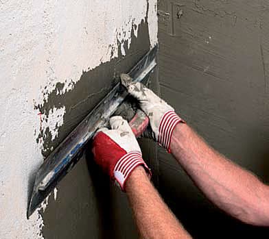

Paksut oikaisut ja täytöt tehdään weber.vetonit 414 Unirenderillä. Sileällä tai imemättömällä alustalla (esim. betoni, Kahi) Unirenderin tartunta varmistetaan weber.vetonit MT Märkätilatasoitteella tai weber.vetonit RF Saneerauslaastilla tehtävällä tartuntakerroksella. Oikaistu pinta ylitasoitetaan weber.vetonit MT Märkätilatasoitteella. Tehtäessä yli 15 mm oikaisut weber.vetonit MT Märkätilatasoitteella, tasoitustyö tehdään kahdessa tai useammassa vaiheessa.
Oikaisutarve 2–15 mm
Ohuet oikaisukerrokset tehdään weber.vetonit 137 Oikaisulaastilla tai weber.vetonit MT Märkätilatasoitteella. Ohuet kerrokset (max. 5 mm) tehdään weber.vetonit RF Saneerauslaastilla. Levitys rappauspumpulla tai käsin teräslastalla.
Verkon käyttö
Alustoille, joilla laastin tartunta tai alustan lujuus on heikko (esim. kevytbetoni tai vanha rappaus), käytetään rappauksen kiinnipysyvyyden varmistamiseksi alustaan kiinnitettyä weber Teräsverkkoa. Sitä suositellaan käytettäväksi myös paksuissa oikaisukerroksissa. Heikoille alustoille tehtävät ohuet rappauskerrokset vahvistetaan weber Lasikuituverkolla.
Ylitasoitus
Paikattu ja oikaistu seinä tasoitetaan weber.vetonit MT Märkätilatasoitteella ennen vedeneristystyön aloittamista Vetonit Vedeneristys -työohjeen mukaisesti.

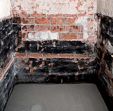

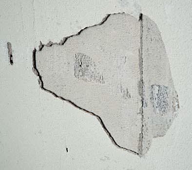

Vanha heikko rappaus
Paras lopputulos saavutetaan, kun vanhat rappaukset poistetaan kokonaan ja tasoitus aloitetaan puhtaalta alustalta. Mikäli vanhan rappauksen poistaminen ei ole mahdollista tai rappauksen tyyppiä ei tunneta, uusi rappaus- tai tasoituskerros kiinnitetään alustaan verkotuksella.
Alustastaan irti oleva (kopo) rappaus tulee aina poistaa ennen tasoitustyötä.
1900-luvun alkuvuosikymmenien väliseinät voivat olla niin heikkoja, että laatoitusta purettaessa ne hajoavat ja ne joudutaan rakentamaan kokonaan uudestaan.
