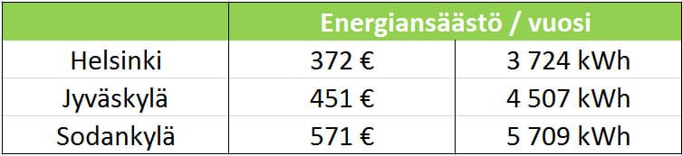

Esimerkkejä lisäeristyksen energiansäästöstä:
<p data-block-key="3df1a">Esimerkkejä energiansäästöstä.</p>
Laskennassa käytetyt arvot:
Ristikkoyläpohja, alkuperäinen 200 mm purueristys
Lisäeristettävä pinta-ala 100 m²
InsulSafe® Puhallusvillaa lisätään 300 mm
Sähköenergian laskennallinen hinta 0,10 € / kWh
30 m³ InsulSafe® Puhallusvillaa kampanja-aikana 1095 €, kotitalousvähennys 241,80 €.
Esimerkin mukainen määrä InsulSafe® Puhallusvillaa maksaa itsensä takaisinHelsingissä reilussa 2 vuodessa ja Sodankylässä 1,5 vuodessa.

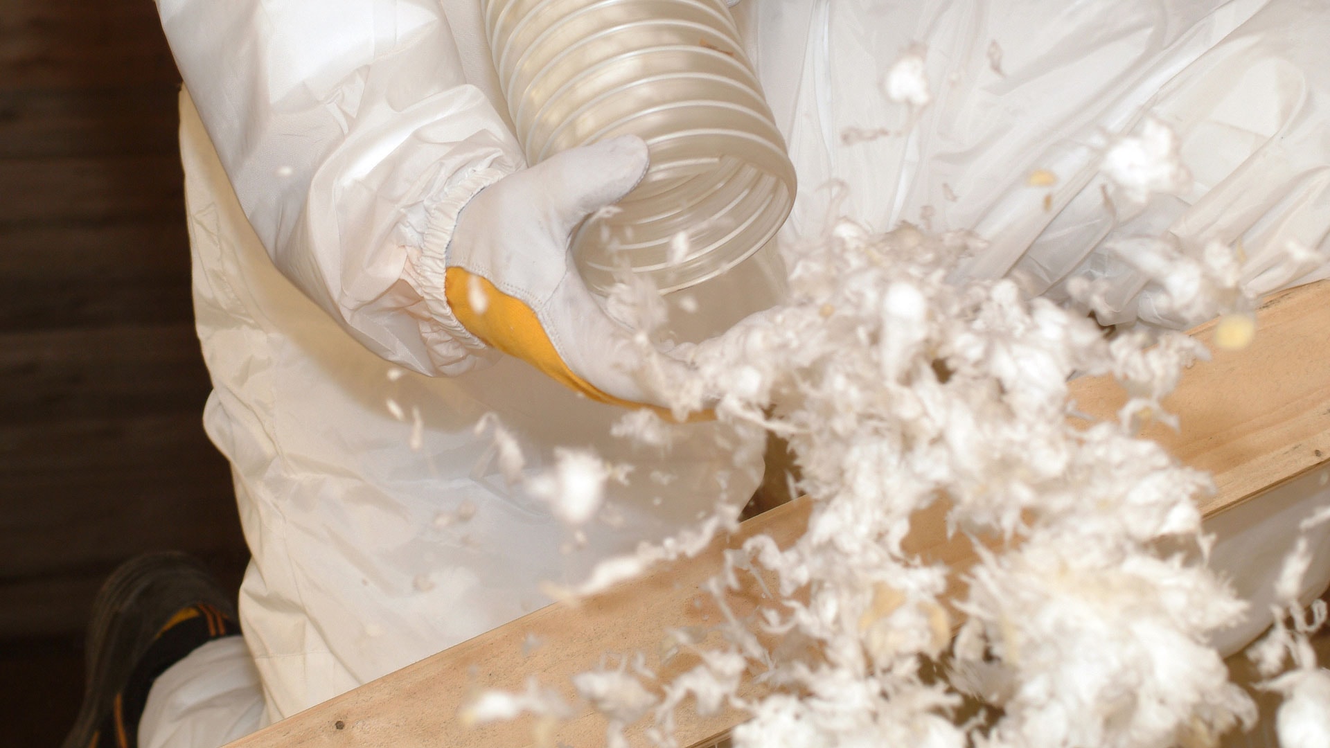

Helppo ja tehokas lämmöneriste
ISOVER InsulSafe® on tehokas lämmöneriste, jota suositellaan käytettäväksi yläpohjien eristämiseen sekä uusissa että vanhoissa rakennuksissa. Se täyttää kaikki ontelot, ehkäisee kylmäsiltoja ja laskeutuu tasaisesti.
ISOVER InsulSafe® on lasivillasta valmistettua irtoeristettä. ISOVER InsulSafe® on valmistettu epäorgaanisesta ja kemiallisesti neutraalista materiaalista, eikä se sisällä korroosiota aiheuttavia ainesosia. ISOVER InsulSafe® on lahoamaton ja hajuton tuote eikä se tarjoa homesienille otollista kasvualustaa. Kotimaisen ISOVER InsulSafe® puhallusvillan raaka-aineesta yli 85% on kierrätyslasia.
ISOVER työskentelee yhdessä markkinoiden johtavien puhallusvillaurakoitsijoiden kanssa, ja urakoitsijoiden verkosto kattaa koko maan. ISOVER-puhallusvillaurakoitsijat ovat VTT-sertifioituja ammattilaisia, joten eristystyön lopputulos on turvallinen ja luotettava.
ISOVER InsulSafe® kuuluu parhaaseen paloluokkaan A1 eli se on palamatonta. Materiaali on epäorgaanista, joten se ei ole otollinen kasvualusta erilaisille mikrobeille (esim. home).
