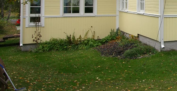

Rintamamiestalon salaojitus ja sadevesiviemäröinti teetettynä maksaa noin 10 000–25 000 euroa. Kun talon vierusta kaivetaan auki, kannattaa samalla tarkistaa myös perustusten routaeristyksen kunto ja mahdollinen uusimistarve.
<p data-block-key="bvp9h">Sadevedet on johdatettava pois perustuksen vierestä. Sokkelin vieressä on oltava 50 cm soraa, jonka jälkeen voi istuttaa kasveja. Isommat puut, joiden juuret voivat vahingoittaa sokkelia, istutetaan vähintään parin metrin päähän sokkelista.</p>

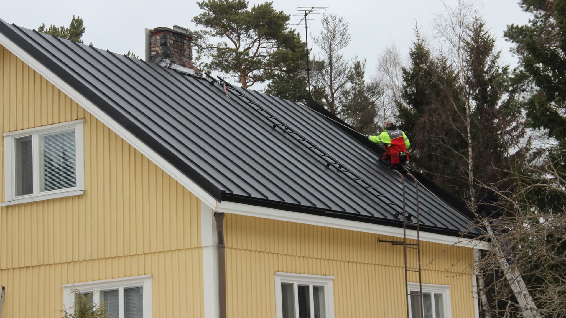

Vesikattoa uusittaessa tulee huomioida myös mahdollisen ulkopuolisen lisälämmöneristyksen aiheuttama räystäsrakenteiden levennystarve. Vesikaton (100 m²) ja sadevesijärjestelmän vaihto uuteen sekä räystäsrakenteiden levennys on noin 15 000 – 25 000 euroa.

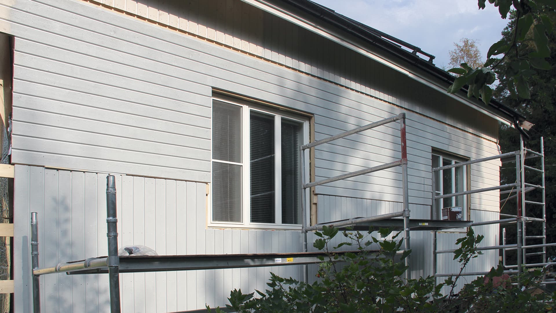

Julkisivujen vanhat lautaverhoukset ovat varsinkin aurinkoiselta puolelta usein täydellisen uusimisen tarpeessa. Tässä yhteydessä ratkaistaan ja mahdollisesti toteutetaan myös edellä esitetty ulkoseinien lisälämmöneristys. Vanhan lautaverhouksen purku, uuden tuuletetun puuverhouksen asennus ja maalaus maksavat noin 15 000–25 000 euroa 150 m²:n julkisivussa. Hinta voi nousta tätä korkeammaksi, jos samalla korjataan runkorakenteita tai tehdään lisälämmöneristys.
