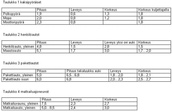

Jotta autosuoja toimisi hyvin, mitoitukseen kannattaa kiinnittää huomiota. Normaalisti sopivan kokoinen yhden auton paikka on kooltaan 2,5 x 6,0 m. Mikäli paikka on seinän vieressä, kannattaa tilaa jättää 2,8 m. Liikuntarajoitteisille leveyden tulisi olla 3,6 m. Korkeus riippuu ajoneuvon korkeudesta, mutta yleensä 2,5 m on riittävä normaalissa pientalossa. Huomioi myös, että sama auto tarvitsee leveämmän tilan yhden auton kuin kahden auton suojassa.
Kannattaa huomioida myös muut suojaan sijoitetut toiminnot. Säilytetäänkö suojassa polku- tai moottoripyöriä, asuntoautoa tai –vaunua, onko tallissa tarkoitus esim. korjata autoa tai säilyttää tavaraa. Alla olevista taulukoista näkyy yleisimpien ajoneuvojen vaatima tilantarve.

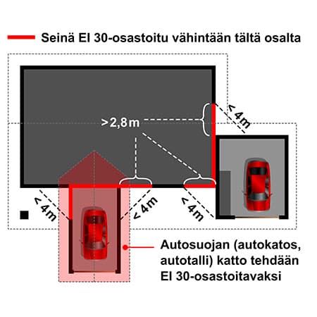

Suojaetäisyydet muistettava myös autokatosta rakennettaessa

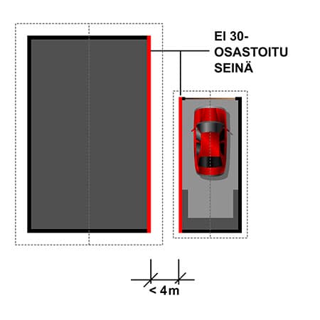

Erillinen autosuojarakennus on rakennettava riittävän kauas muista rakennuksista. Autosuojarakennukselle riittävä etäisyys toisesta rakennuksesta ilman erityistoimenpiteitä on vähintään 8 metriä, ja enintään 60 neliön suojalle vähintään neljä metriä.
Jos etäisyys jää näitä pienemmäksi, rakennuksia pidetään palotekniseltä kannalta yhtenä rakennuksena. Tällöin autosuoja erotetaan asuintiloista luokan EI 30 rakennusosin. Osastoivassa seinässä olevalta ovelta edellytetään 15 minuutin palonkestävyysaikaa. Yleensä lämpöeristetty ulko-ovi täyttää tämän vaatimuksen.
Myös naapuritontin rakennuksiin on oltava 8 metrin etäisyys. Jos etäisyys jää tätä pienemmäksi, pitää palon leviämisen rajoittamisesta huolehtia muilla keinoilla.
