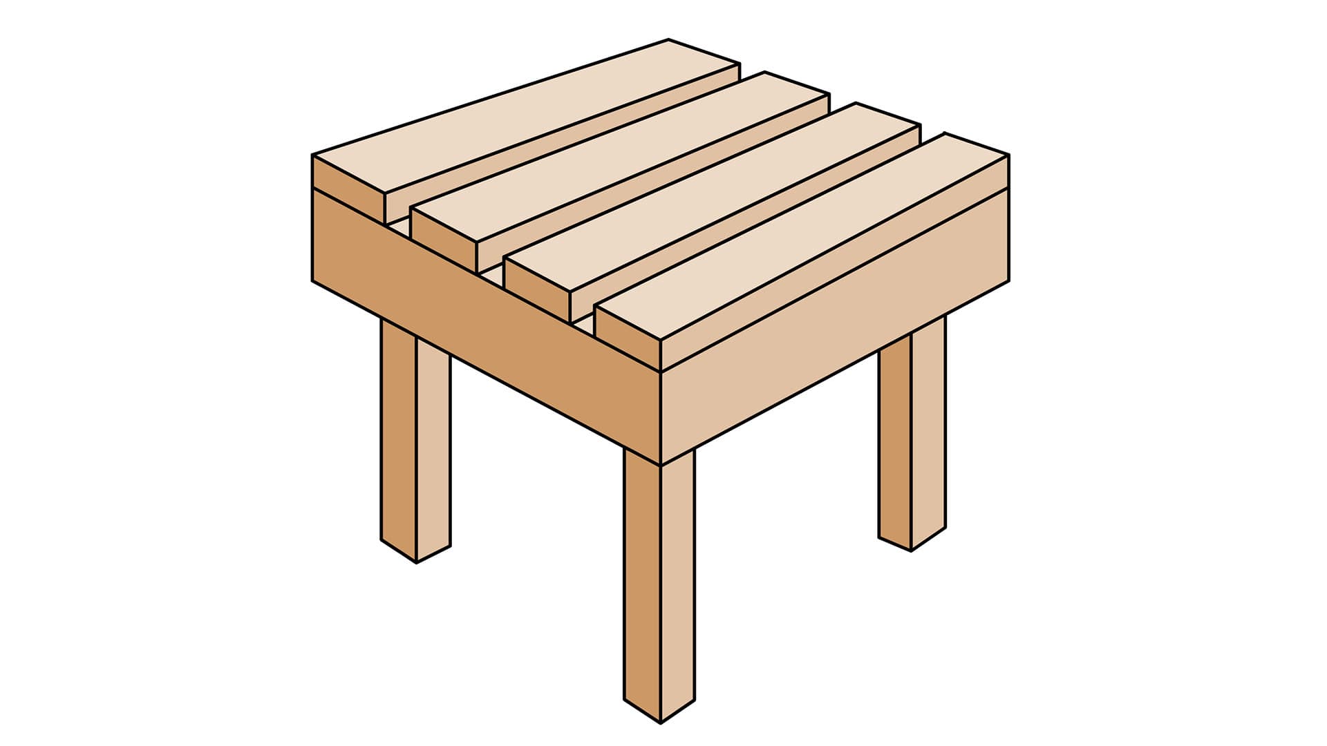

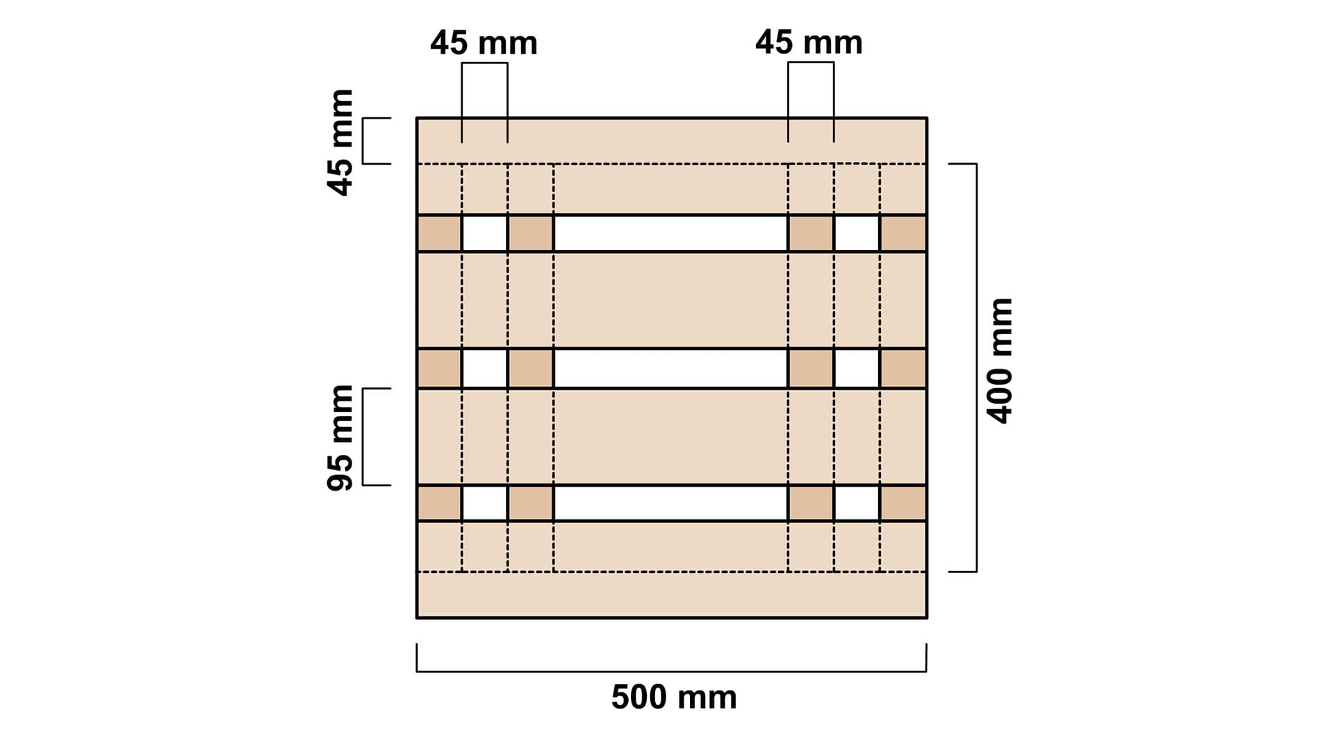

Saunan alin askelma tai pesuhuoneen istuin valmistuu kätevästi saunan lauteiden ylijäämäpalasista. Aikaakaan moisen tekemiseen ei kauaa mene, kunhan lähistöllä on mitta, käsisaha, vasara, nauloja sekä hiekkapaperia. Lisäksi tarvitaan tietenkin ne laudankappaleet (höylätyt), 6 kpl 45*45 pituus (l) 300 mm, 2 kpl 45*95 l=500 mm, 2 kpl 45*95 l=400 mm sekä 4*33*95 l=500 mm (kehikon rakentamiseen voi käyttää laudepuuta eli 28 x 95 mm). Jakkaran voi tehdä myös sahatavarasta, jolloin käsivoimat vahvistuvat hiekkapaperin käytössä.
Aloitetaan:

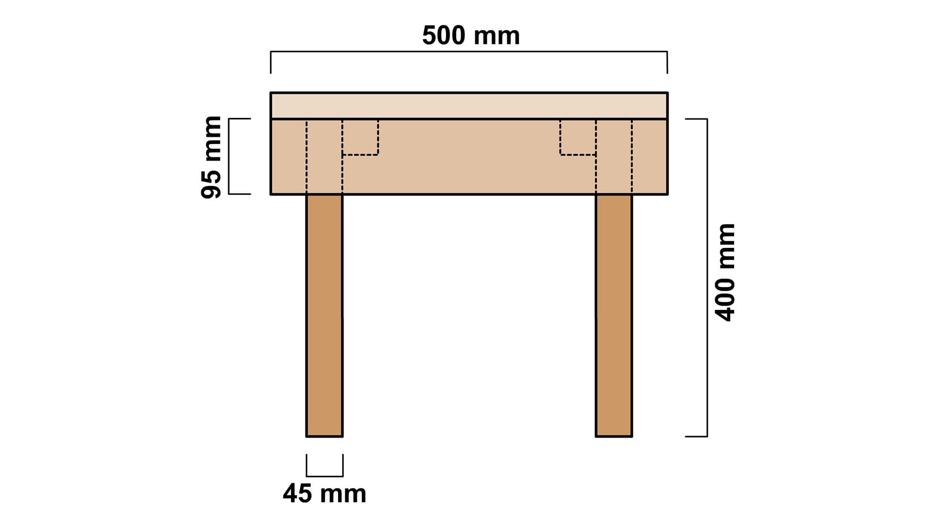

Ensin tehdään nelikulmainen laatikko kahdesta 45*95 l=500 mm ja kahdesta 45*95 l=400 mm. Naulataan tai ruuvataan napakasti kiinni toisiinsa.
Seuraavaksi joka nurkkaan vasaroidaan 45*45 l=400 mm. Jalat voi laittaa joko pystyyn tai sahata kiinnityspäästä tolpat vähän vinoon, jolloin jakkaran jalat ovat istuinosan reunan ulkopuolella (tukipisteet reunan ulkopuolella) ja jakkarasta tulee tukevampi. Jalkojen pituus voi vaihdella käyttötarpeen ja mieltymyksen mukaan, 300...400 mm. Nelikulmioon kiinnitetään lisäksi tasaisin välein istuinosan vaakatuet 45*45 l=400 mm.
Jatketaan:
Kehikon päälle naputellaan 4*33*95 l=500 mm niin, että lautojen väliin jää pienet raot, josta vesi pääsee valumaan pois. Laudat asetellaan niin, että lautojen reunat tulevat pitkällä sivulla hieman kehikon yli. Samoin laudoista voi tehdä hieman pidemmät, jos haluaa reunojen ylettyvän kehikon yli lyhemmässä reunassa.
Jos haluaa, ettei jakkara seiso suoraan lattian päällä, jalkoihin voi asentaa säätöjalat (rautakaupasta).
