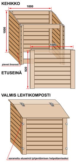

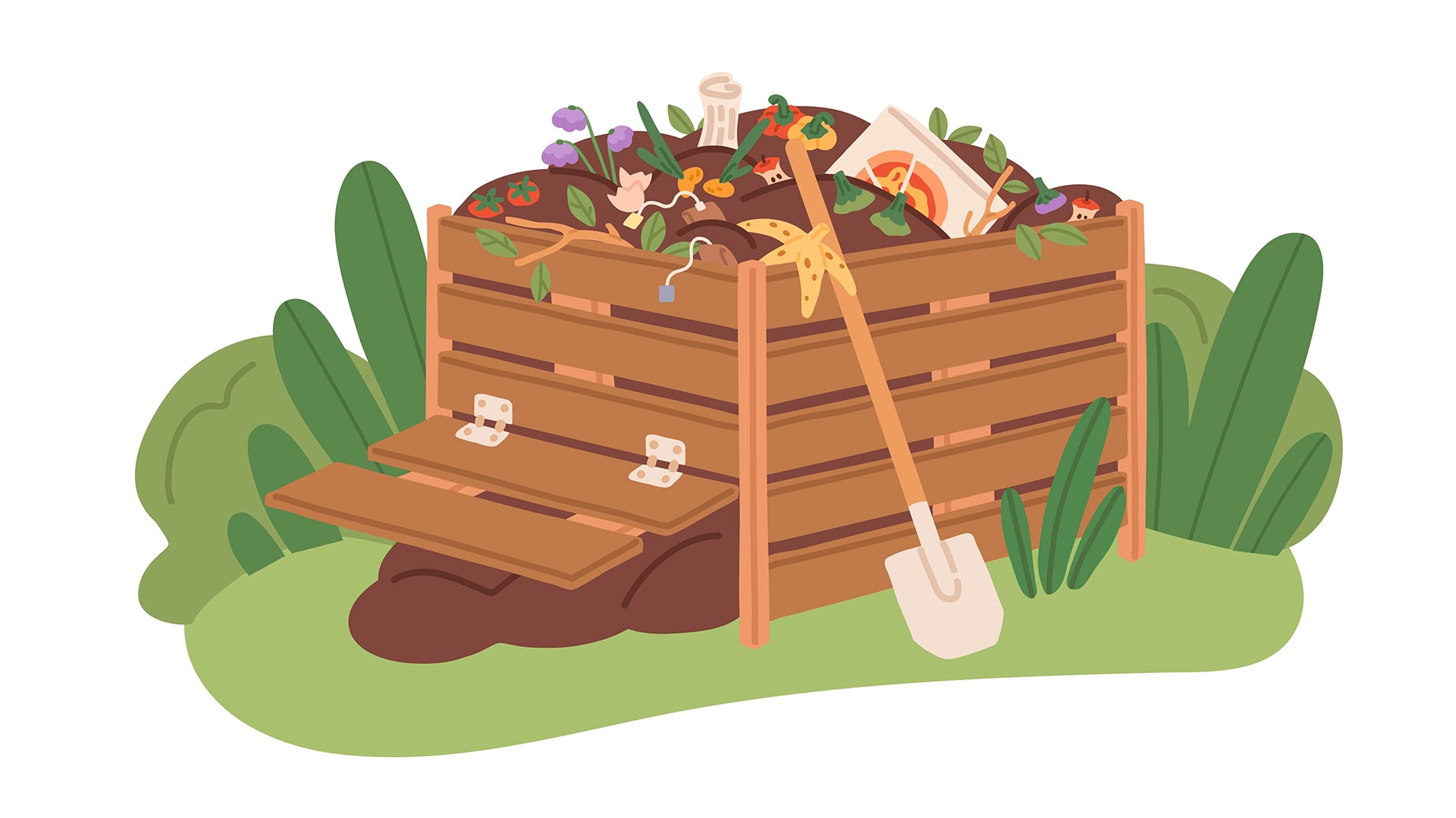

Hyvän kompostikehikon tulee olla riittävän suuri; mitoiltaan siis vähintään metri kertaa metri, mielellään vähän enemmän. Pienempi komposti kuivuu eikä lämpene. Sen tulee olla myös helposti tyhjennettävä - ja sijaita sopivassa paikassa!
Mitä tarvitset lehtikompostiin:
Yksinkertaiseen lehtikompostiin tarvitaan lautaa noin 60-80 metriä. Myös vajaasärmäinen ja kyllästämätön lauta käy. Sopivat mitat ovat esimerkiksi 120x120, korkeutta korkeintaan metri. Pystyrakenteisiin kannattaa käyttää hieman vahvempaa tavaraa, esim. 50 x 50-100 mm.
Käytön helpottamiseksi kompostikehikosta ei kannata rakentaa liian korkeaa, sillä lehtikuormat pitää saada sinne kätevästi ja selkää liikaa rasittamatta. Myös valmis multa on aika painavaa, kun sitä lapioi kompostista kärryyn.
Kehikko kannattaa rakentaa vatupassin avulla, jottei se olisi vinksallaan ja häiritsisi muuten siistin pihan ilmettä. Seiniin ei tulisi jättää liian suuria rakoja. Tiiviissä kehikossa lämpö pysyy paremmin kuin harvassa. Rakoja kuitenkin tarvitaan, jotta komposti saa tarvitsemaansa ilmaa.
Kerrataanpa:
  • Lautaa noin 60 - 80 metriä (myös vajaasärmäinen ja kyllästämätön käy)
  • Valmiin lehtikompostin mitat esimerkiksi 120 x 120 cm. Korkeutta korkeintaan 100 cm.
  • Pystyrakenteisiin vahvempaa, 50x50-100 mm puutavaraa.
  • Työkaluina riittävät: mitta, kynä, saha, vatupassi, vasara ja nauloja tai vaihtoehtoisesti ruuvinväännin ja ulos soveltuvat ruuvit.
<p data-block-key="luyn3">Valmis lehtikompostikehikko on mitoiltaan ja rakenteeltaan varsin yksinkertainen. Tekovaiheessa kannattaa muistaa käytettävyys.</p>

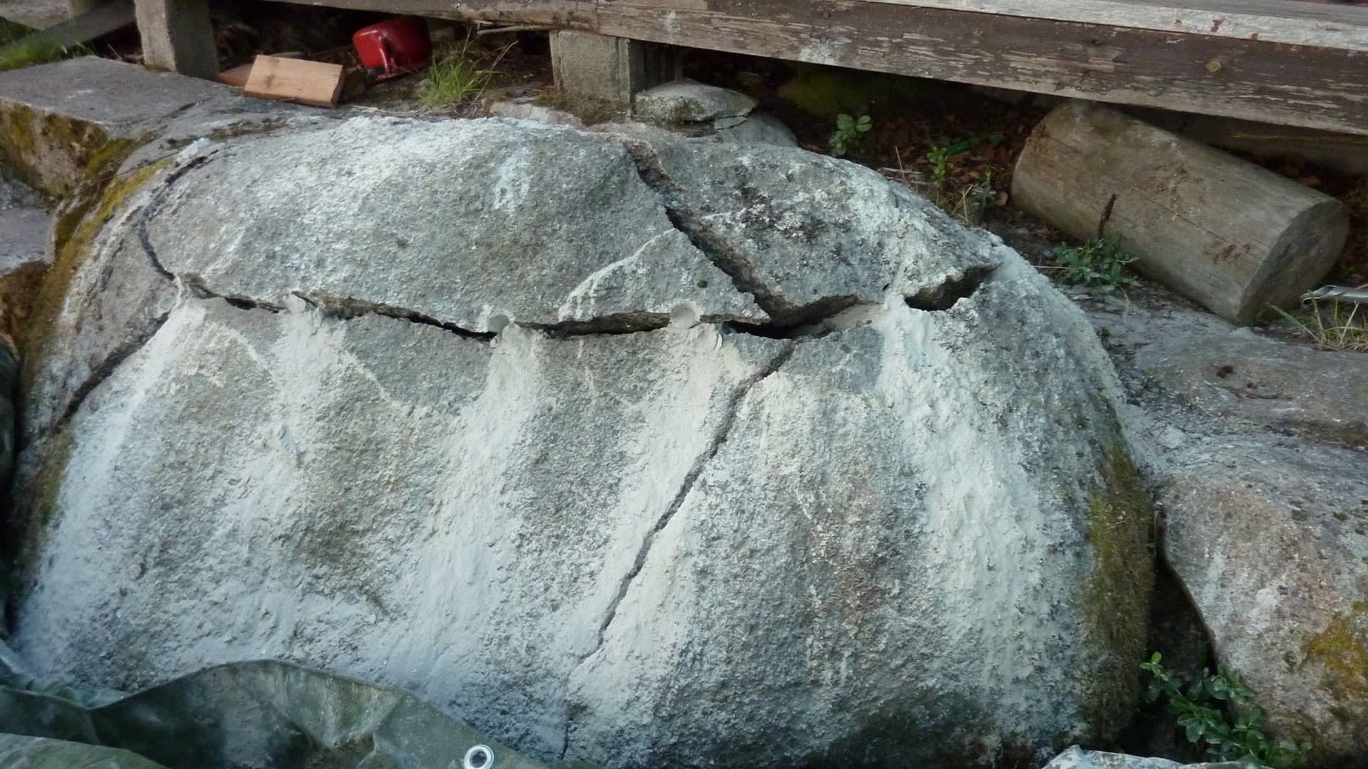

Etanadynamiitilla eroon kivistä ja kallioista
Jos tarvitset helpon ja edullisen tavan päästä eroon pihallasi olevasta kivestä tai kalliosta, niin silloin tarvitset Ter-Mite-murtolaastia. Se toimii hitaasti, joten se mahdollistaa purkutyön turvallisesti ja yksinkertaisesti ilman perinteistä räjäyttämistä. Ter-Mite-murtolaastia käytettäessä, ei tarvitse pelätä räjähteen aiheuttavan lähellä oleville rakennuksille vaurioita, ja sitä voidaan käyttää jopa sisätiloissa.
