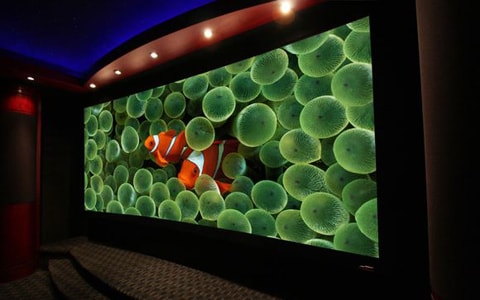

Kiinteä kangas on kestävä ratkaisu ja laadukas sillä se pysyy aina suorassa. Sen samettireunat poistavat tehokkaasti sivuhajavaloa ja kehykset antavat erinomaisen kuvarajauksen.

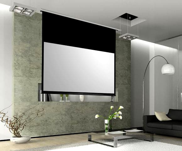

Moottoroitu kangas sivupingoittimilla takaa hyvän toiminnallisuuden ja kuvasuoruuden, jollaista ei voida saavuttaa muilla keinoilla rullakankaissa. Tab Tensioned kankaita on olemassa pinta-asenteisina, jotka kiinnitetään seinäpinnalle tai kattoon. Niitä on olemassa myös upotettavaa mallia (ceiling integrated), jonka kotelo upotetaan kattoon jolloin siitä ei jää näkyviin muuta kuin pieni luukku. Se on todella varteenotettava ratkaisu kun halutaan parasta mahdollista integroimista.

Valkokankaassa on usein droppi (musta alue kankaan yläosassa), joka auttaa kankaan alaslaskussa laskematta runkoa alemmaksi. Tämä on kätevä ominaisuus, kun haetaan optimaalista kuvan korkeutta tai passataan kuvaa tykin kuvan alaslaskulle eli offsetille. Tämä ominaisuus ei tietenkään koske kiinteää kangasta vaan ainoastaan rullakankaita ja niissäkin on malleja joista tämä ominaisuus puuttuu.
