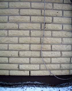

<p data-block-key="ssgom">Epätasaisen painuman aiheuttama halkeama tiiliseinässä.</p>
