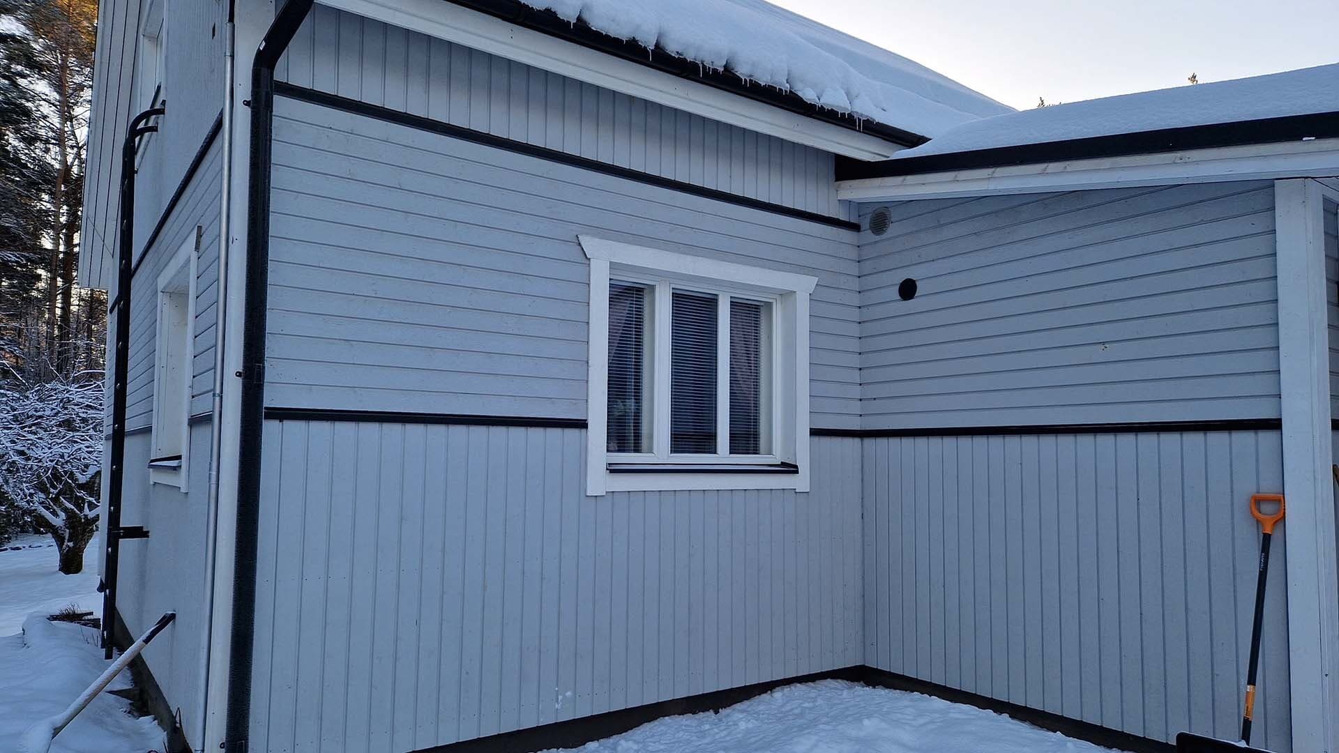

<p data-block-key="y2j63">Muista myös siirtää katolta pudotettu lumi pois talon juurelta, jotta sulamisvesi ei kulje perustuksiin.</p>

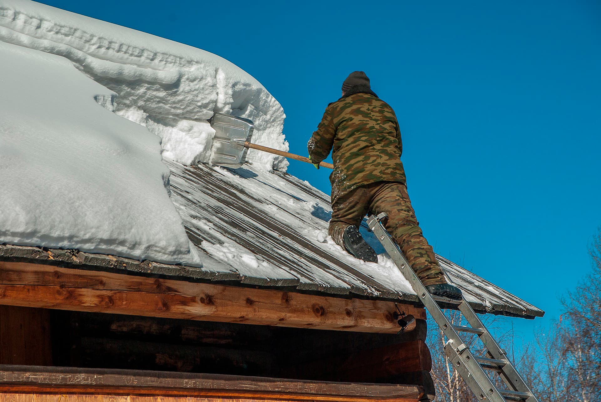

Kiinteistönomistajan on seurattava lumikuormaa aktiivisesti ja ryhdyttävä lumen poistoon ajoissa. Lumenpudotuksessa on aina syytä käyttää ammattilaisapua, ja huolehtia työturvallisuudesta ja ohikulkijoiden turvallisuudesta. Lumi ja jää saattavat yllättäen liukua katolta alas itsestään. Tämä tapahtuu usein nopeasti ja rajusti ja saattaa aiheuttaa hengenvaarallisia tilanteita.
Omakoti-, pari- ja rivitalot eivät kuulu riskikohteisiin kattojen lumikuorman kestävyyden osalta.

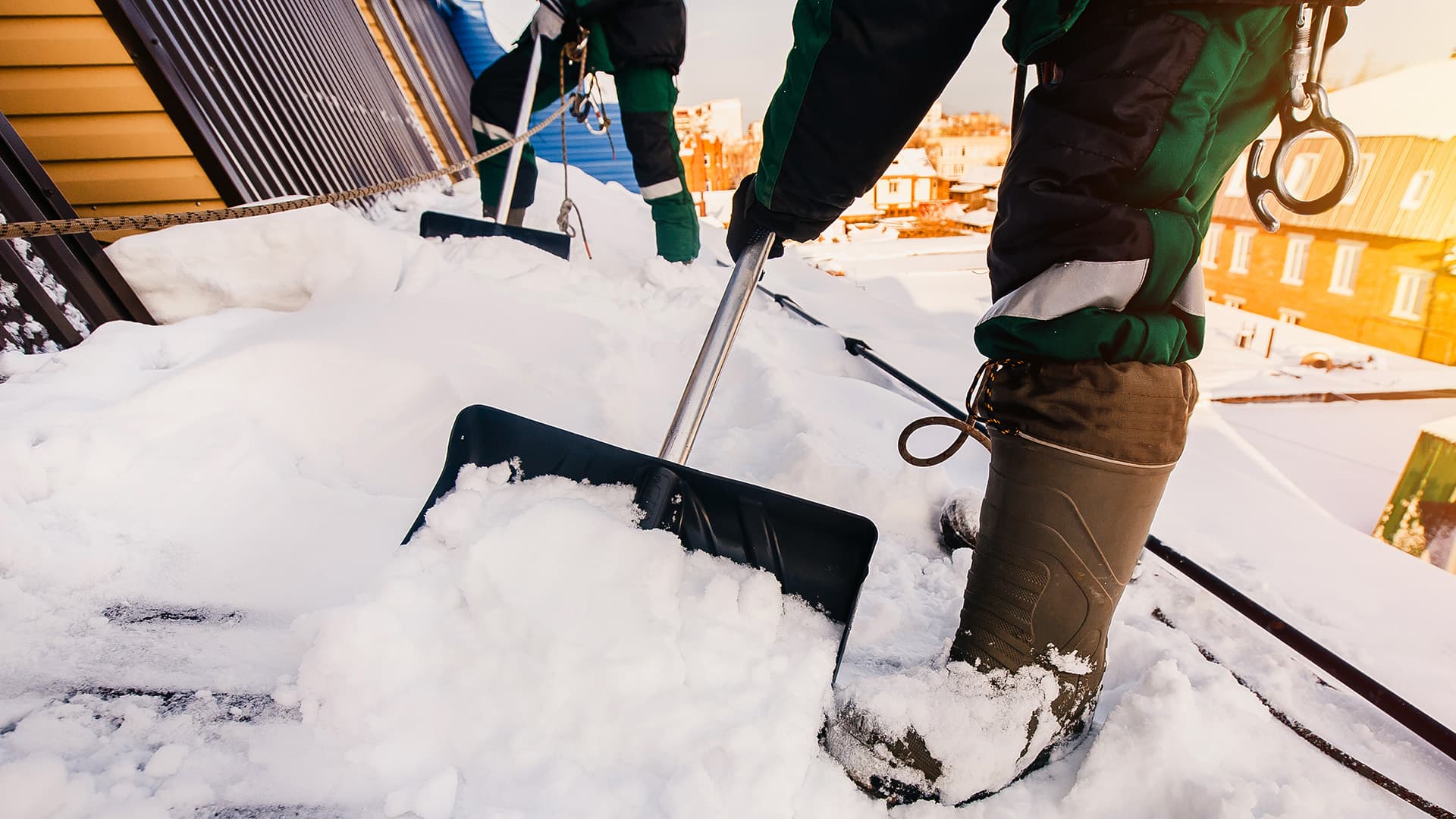

<p data-block-key="c6g79">Lumenpudottaja loukkaantuu useammin kuin katto romahtaa. Estä putoaminen esimerkiksi valjailla. Kuvassa vaarallinen lumenpudotustilanne.</p>
