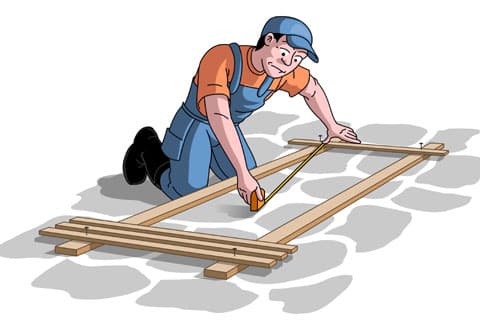

Aloita työ mittaamalla aita paikoilleen. (Joissain tapauksissa viranomainen tekee mittaamisen.) Vedä linjalanka merkitsemään aidan paikkaa, mittaa runkotolppien paikat ja kaivuukohdat. Kun kaivuu on valmis, asennetaan aidan päätytolpat alustavasti vesivaa’an avulla paikoilleen ja pingotetaan linjalanka näiden tolppien väliin.

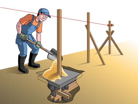

Perustamistapa riippuu mm. aidan korkeudesta ja rakenteesta. Mitä raskaampi aita, sitä vankempi perustus tarvitaan. Aidan koon lisäksi perustuksia suunniteltaessa on myös routiminen otettava huomioon. Etelä-Suomessa maan routaraja on noin 180 cm syvyydessä, jolloin perustukset on kaivettava niin syvälle. Routasuojauksen avulla voidaan kaivuu-urakkaa pienentää, mutta kuopan tulee silti olla vähintään 1/3 aidan korkeudesta. Routaeristeen tarkoituksena on estää maan uumenista nousevan lämmön "karkaaminen" ja maa-aineksen jäätyminen.
Helpoin tapa on lyödä tolpat suoraan pehmeään maahan esimerkiksi lekalla. Muista suojata tolppien lyöntipäät, jotta ne eivät halkeile, ja lyödä tolpat tarpeeksi syvälle. Teräsjalkaa tai tolppakenkää voidaan myös käyttää tolpan kiinnittämiseen.
Perusmaan ollessa kovempaa tai kivisempää, on tolpille kaivettava kuopat. Kaiva riittävän syvä kuoppa, tue runkotolppa kiilakivillä ja täytä kuoppa tiiviisti. Tarkista vesivaa’alla, että tolppa on varmasti suorassa. voit kiinnittää tolpan alapäähän poikkipuun tai valaa kuopan pohjalle hiukan betonia, jotta tolppa pysyy paremmin paikoillaan.
Toinen tapa on valaa runkotolppa betonin sisään. Betoninen viemäriputki toimii hyvin muottina. Naulaa tolpan alapäähän muutama kuumasinkitty naula tartuntapinnoiksi, aseta tolppa paikoilleen muottiin ja kiinnitä vinotuilla suoraan. Vala muotti täyteen betonia ja varmista vielä vesivaa’alla, että tolppa on varmasti suorassa. Valun kuivuttua tolppaa ei enää voi suoristella.

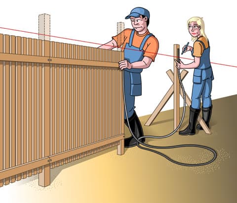

Merkitse aidan yläreunan korkeus sekä vaakajuoksujen paikat vaaitusletkua käyttäen aitatolppiin. Kiinnitä vaakajuoksut ensin alustavasti paikoilleen ja varmista tolpan suoruus, jonka jälkeen juoksut voidaan kiinnittää lopullisesti. Kun vaakajuoksut on kiinnitetty, täytetään peruskuopat kivillä. Varo vääntämästä tolppia vinoon!
