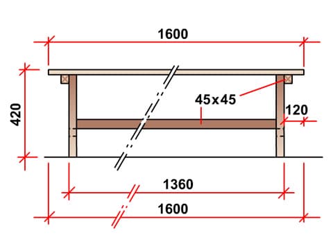

Tällä kertaa Tee Se Itse -artikkelissa rakennetaan muutamaa ihmistä kannatteleva penkki. Mukavasti istumapaikkoja pihalle tai terassille antava penkki on melko yksinkertainen ja nopea rakentaa. Sopivalla pintakäsittelyllä siitä saa vielä siistin koristeen.
Materiaalit ja työkalut
Rakentamiseen tarvitaan seuraavanlaisia työkaluja:
- vasara tai ruuvinväännin
- käsisaha
- mitta
- suorakulma
- kynä
- käsisirkkeli, jos haluaa viistetyt jalat
Rakennusmateriaalina työssä voi jälleen käyttää ylimääräistä puutavaraa tai rakennusjätettä. Penkin istuinosan voi rakentaa laudasta tai kakkosnelosesta(50x100 mm) riippuen siitä, kuinka kestävän haluaa penkistä tehdä. Istuinosaan puutavaraa menee 6,4 metriä. Jalat tehdään myös kakkosnelosesta ja niihin kuluu puutavaraa n. 1,8 metriä. Muihin penkin tukiin käytetään kakkoskakkosta(50x50 mm). Tätä tarvitaan yhteensä 3 metriä. Jos penkkiin haluaa vielä ylimääräisen pitkittäissuuntaisen vinotuen, tarvitaan kakkoskakkosta yhteensä n. 4,5 metriä.
Rakentaminen
Ensimmäiseksi katkaistaan materiaalit oikeisiin mittoihinsa. Istuinosan laudat voi jättää tässä vaiheessa hieman pidemmiksi ja katkaista päät suoriksi vasta viimeisenä. Halutessaan jalat voi viistää kuvassa näkyvällä tavalla. Penkin rakentaminen aloitetaan istuinosan kokoamisella. Seuraavaksi kiinnitetään jalat kiinni istuinosaan. Jalkojen väliin tulevat poikkipuut kiinnitetään paikoilleen ja lopuksi laitetaan kiinni alas tuleva tuki. Jos penkistä haluaa tehdä tukevamman, alas voi lisätä pitkittäissuuntaisen vinotuen.
Viimeistely
Kun penkki on kasattu muotoonsa, on aika katkaista istuinosan laudat suoriksi. Suorakulmaa apuna käyttäen merkitään sahattavat kohdat ja annetaan koneen käydä. Viimeisen silauksen penkille antaa pintakäsittely. Istuinosan puut on ehkä syytä vielä hioa ja käsitellä sopivan värisellä petsilakalla tai maalilla.
