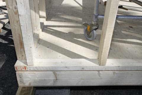

Alajuoksu paikoilleen
Sahaa puutavarasta (50x125 mm) 2 kpl 4250 mm ja 2 kpl 3000 mm pitkät pätkät. Asettele ne kuvan mukaisesti pohjaelementin päälle siten, että ulkoreunat ovat pohjaelementin kanssa samassa linjassa. Kiinnitä alajuoksut naulaamalla ne pohjaelementtiin kiinni.

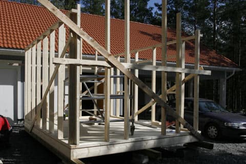

Alajuoksu asennettu pohjaelementin päälle. Runkotolpat on kiinnitetty alajuoksuun naulaamalla.Alajuoksu asennettu pohjaelementin päälle. Runkotolpat on kiinnitetty alajuoksuun naulaamalla.

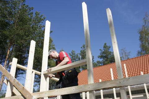

Rungon pystytys

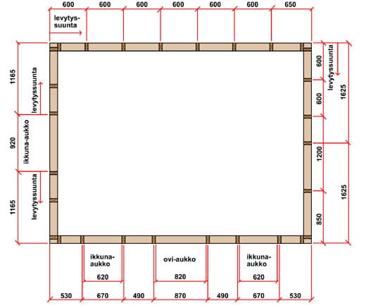

1. Merkitse alajuoksuun kaavion mukaisesti runkotolppien paikat. Huomaa että mitoituksessa on otettu huomioon tuulensuojalevytyksen levytyssuunta. Jos asennat aittaan eri kokoiset ikkunat, ota tuulensuojalevyn leveys 1200 mm huomioon. Näin saadaan hukkapalat minimoitua.
