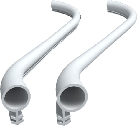

Uratiivisteet ovat uraanpainettavia O-profiilin tiivisteitä ikkunoihin tai oviin, joissa on ura tiivisteen kiinnitysnuolta varten. Olennaisimmat erot näiden kahden tuotteen välillä ovat ne, että ikkunatiivisteen halkaisija on 8 mm ja ns. uranuoli on keskellä tiivistettä ja ovitiivisteen halkaisija on 10 mm ja tiivisteen uranuoli on tiivisteen laidassa.

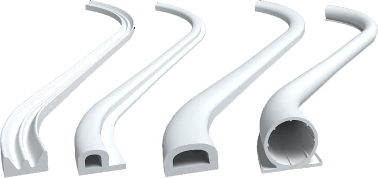

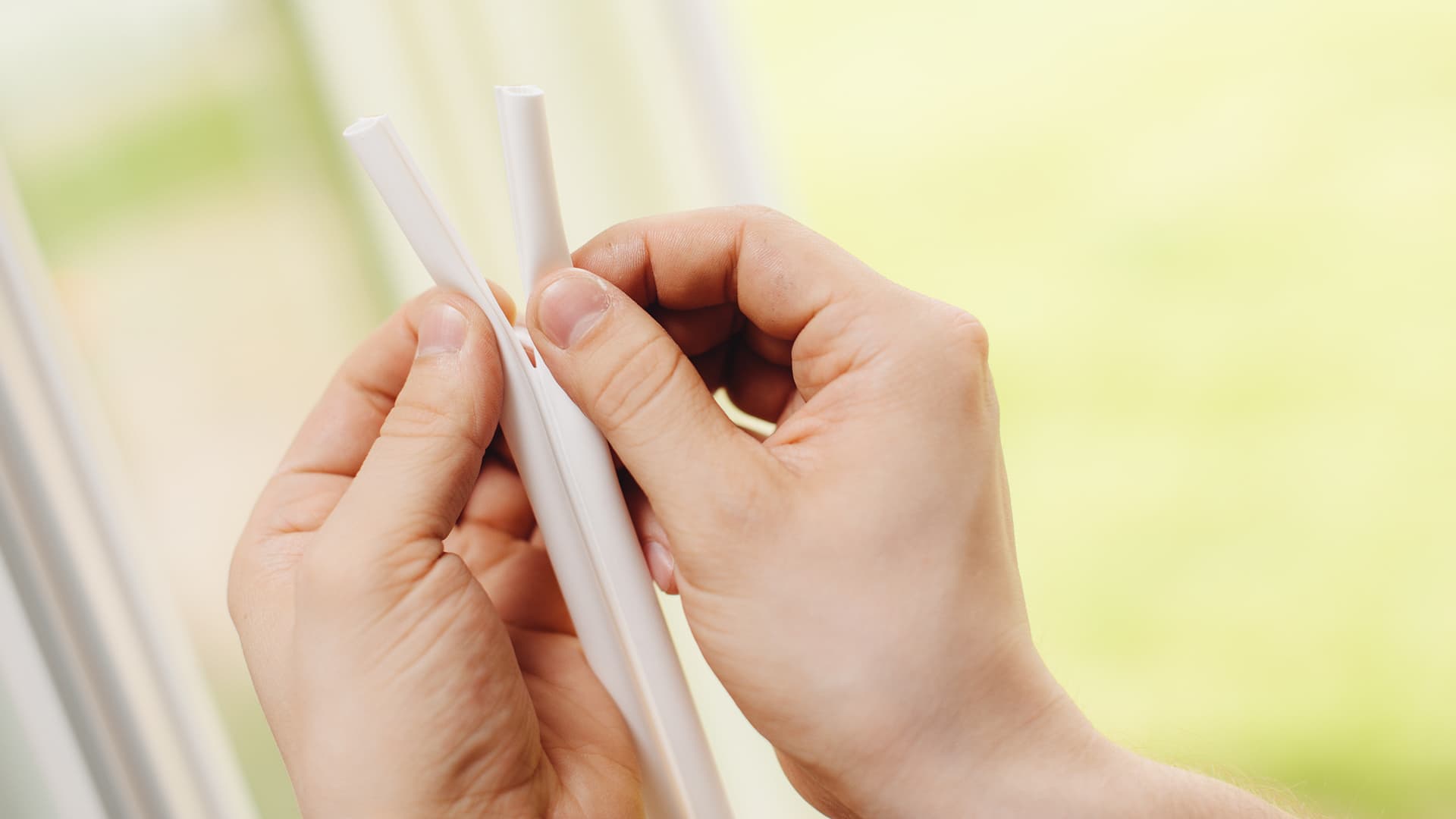

Itseliimautuvia tiivisteitä on saatavilla neljässä eri profiilissa (E, P, D ja Omega).
<p data-block-key="14yge">Tiivisteiden profiilit E, P, D ja Omega.</p>

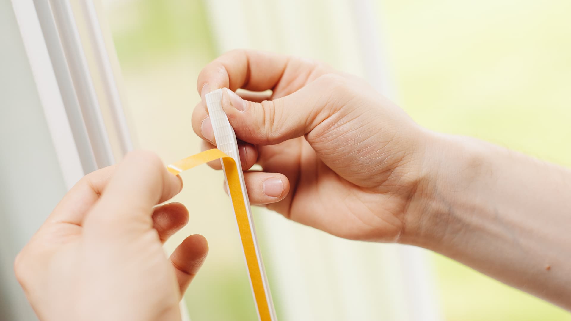

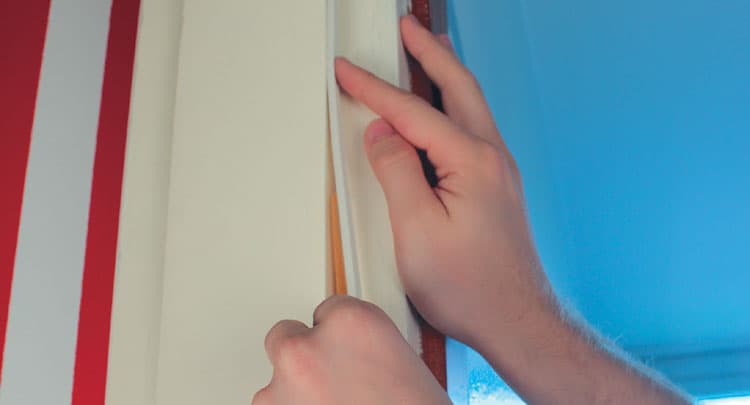

Itseliimautuvan tiivisteen asennus:
1. Vanhat tiivisteet poistetaan mekaanisesti ja mahdolliset niitit irrotetaan samalla. Puhdista
pinta huolellisesti ja pyyhi lopuksi vaikka asetonilla, jolloin saat varmasti kaiken rasvan ja lian irti. Tiiviste pysyy parhaiten puhtaalla pinnalla.
2. Toiset tiivisteet toimitetaan rullissa, joissa kaksi tiivistettä on kiinni toisissaan. Erota tiivisteet ennen teipin irrottamista.
Asennettaessa uutta teipattavaa tiivistettä on syytä varoa käsien osumista teipin liimapintaan, sillä käsistä irtoava rasvaisuus heikentää liimauskykyä.
3. Asenna uusi tiiviste paikoilleen. Paljon avattavissa ikkunoissa/ovissa voit myös niitata tiivisteen päät parantaaksesi niiden kiinni pysymistä. Aiemmin tiivistettyihin toimiviin oviin ja ikkunoihin tiivisteet asennetaan entisen tiivisteen tilalle. Tiivisteet asennetaan sisä- ja/tai välipuitteeseen. Noudata aina pakkauksen ohjeita.

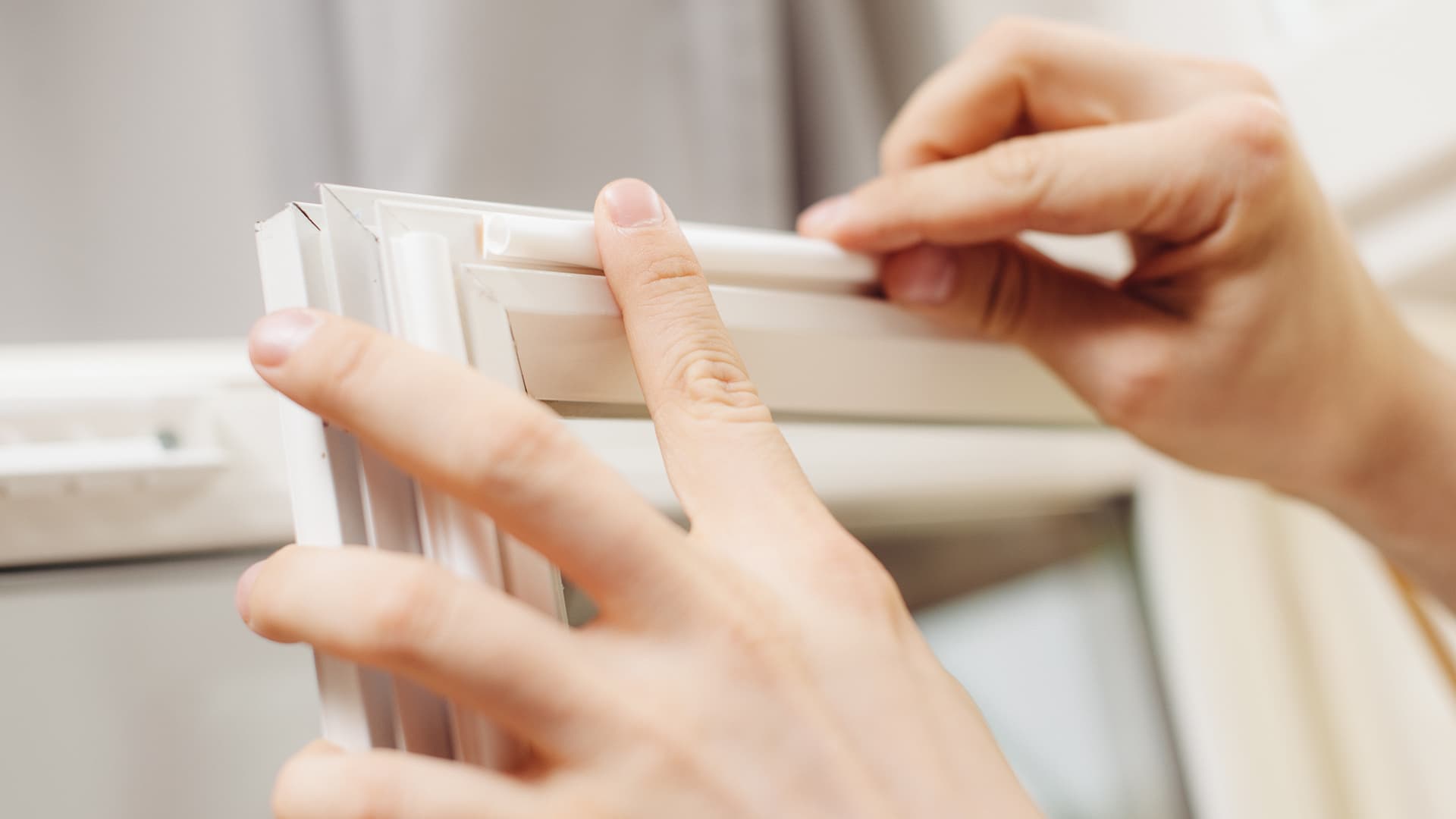

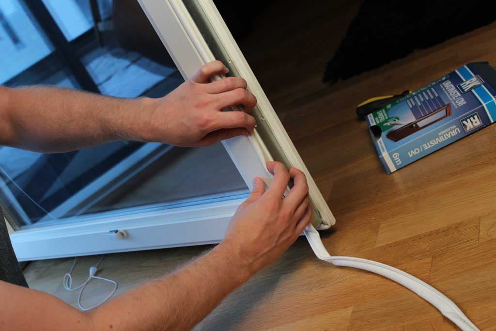

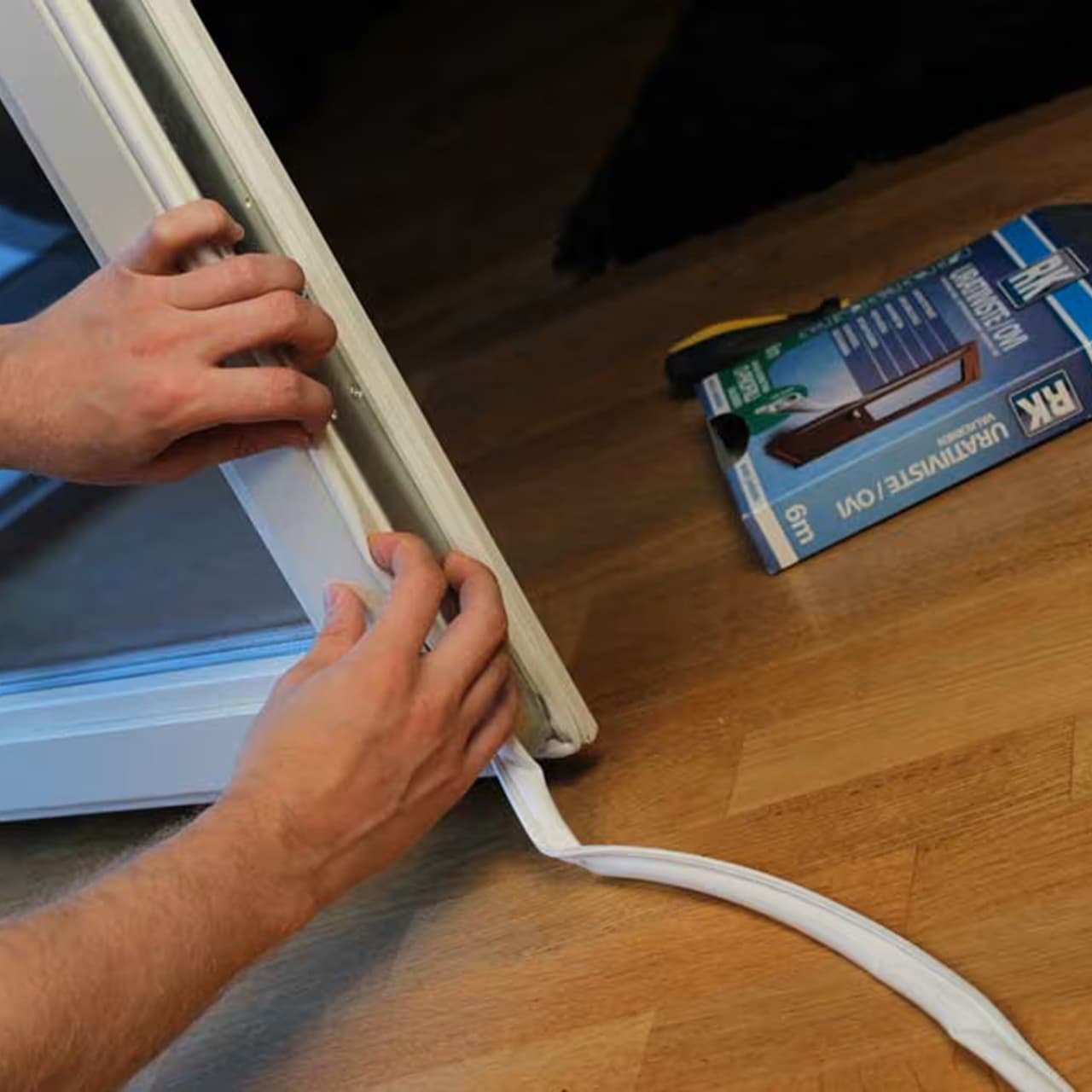

Uratiivisteen asennus:
Myös uratiivisteen asennus aloitetaan poistamalla vanhat ja puhdistamalla pinta. Vertaa vanhaa tiivistettä uuteen.
Uuden uratiivisteen asennus kannattaa aloittaa ylhäältä alaspäin, jolloin uratiiviste on helpompi painella sormilla uriin sisään. Uran väljyys saattaa vaihdella eri ikkunoiden / ovien välillä, kapeampi ura ei haittaa tiivistyksessä, se vain tarkoittaa, että tiiviste tulee kiinni tiukemmin. Asennettaessa tiiviste tulee katkaista jokaisessa kulmassa – ei taittaa!
