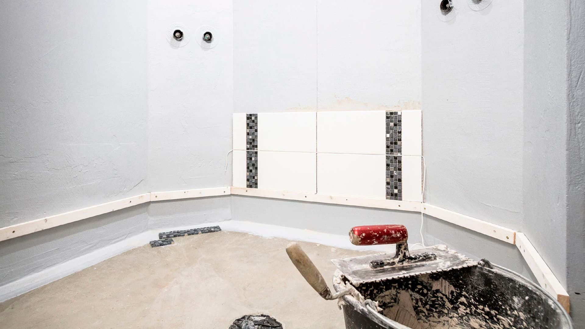

8. Tarkastetaan vesivaa’alla päällekkäisten laattojen pystysuoruus. Korjataan tarvittaessa.

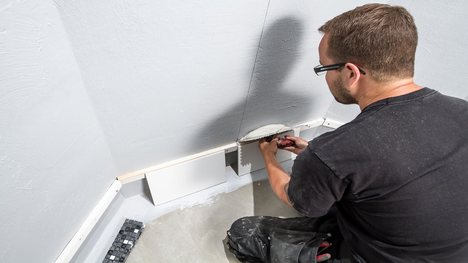

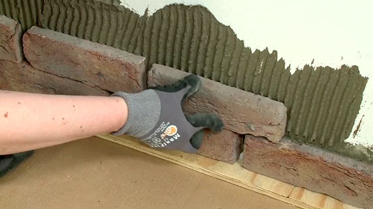

9. Nurkkiin tulevat laatat asennetaan yleensä leikattu reuna seinään päin. Tartunnan varmistamiseksi myös leikattuihin laattoihin levitetään laastia ennen asentamista. Kulmissa ja lattianrajassa sauma jätetään puhtaaksi elastista saumausta varten.

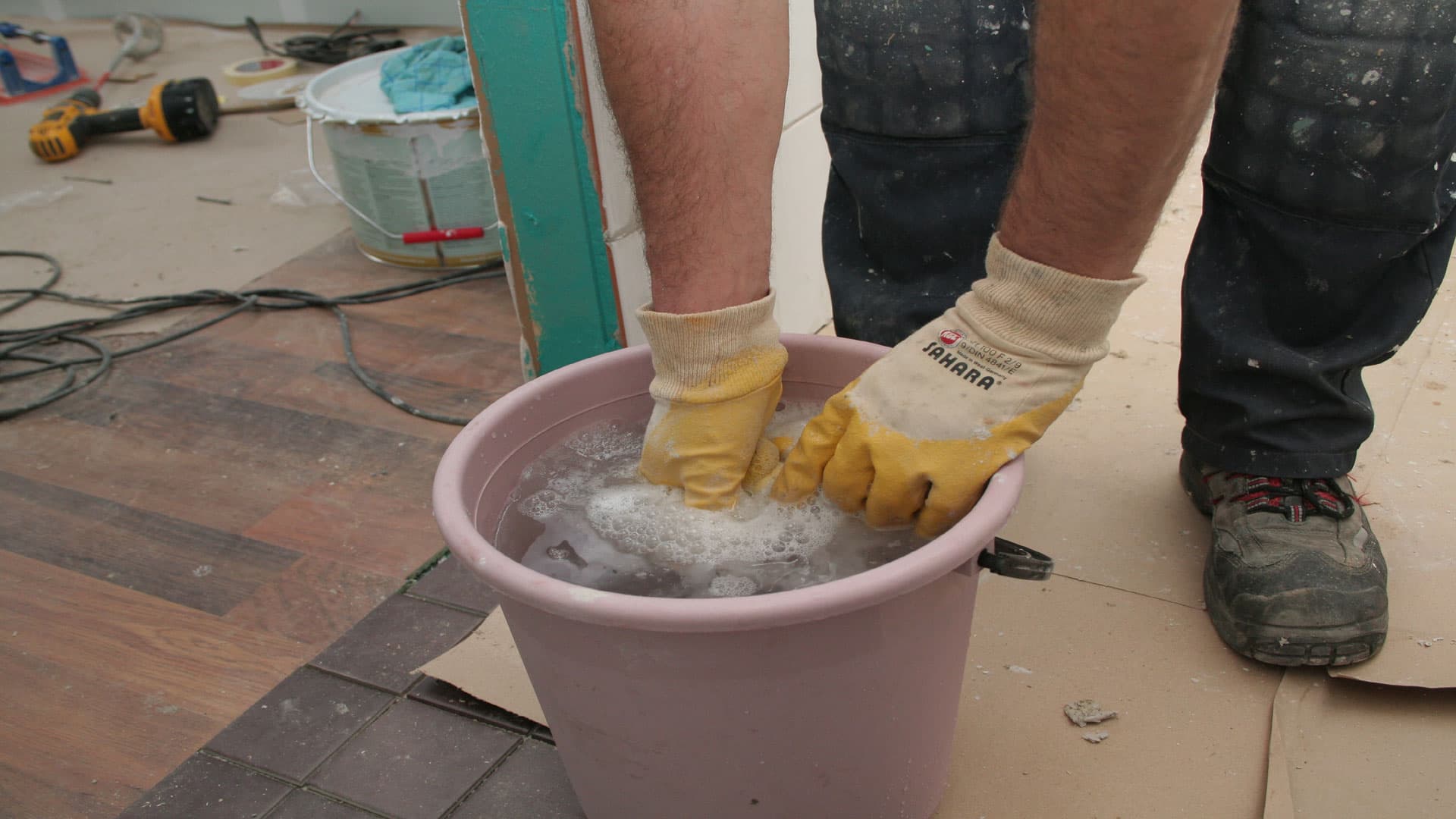

10. Ylipursunut laasti poistetaan siten, että saumoissa on laastia enintään puoliväliin asti. Laatat puhdistetaan kostealla sienellä ja puhdistusliinalla.
11. Laastin kuivumisen jälkeen saumanaru poistetaan. Laatoituksen valmistuttua ohjuri irrotetaan seinästä. Seinän alimmainen laatta kiinnitetään vasta lattialaatoituksen jälkeen.

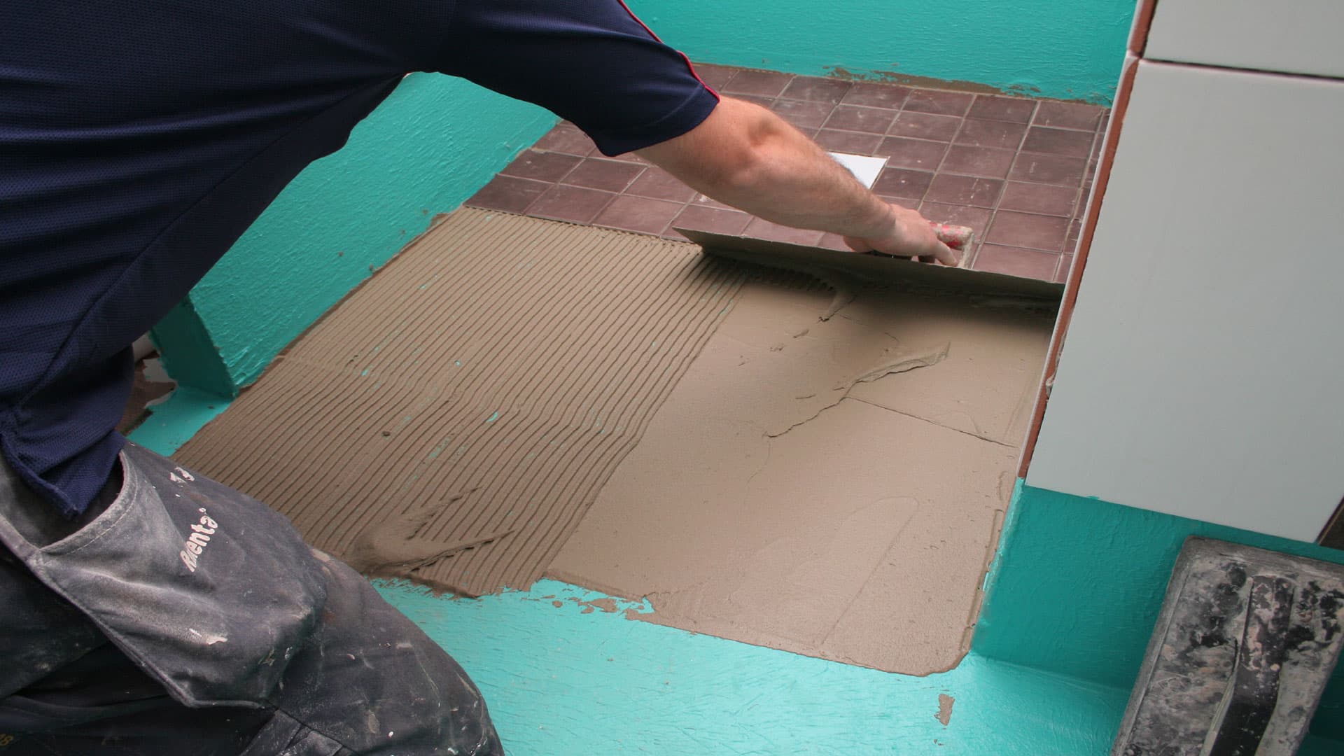

4. Sekoitetaan laastijauhe puhtaaseen veteen valmistajan ohjeen mukaan. Laastin annetaan seisoa noin 10–15 minuuttia, kunnes sekoitetaan uudelleen.

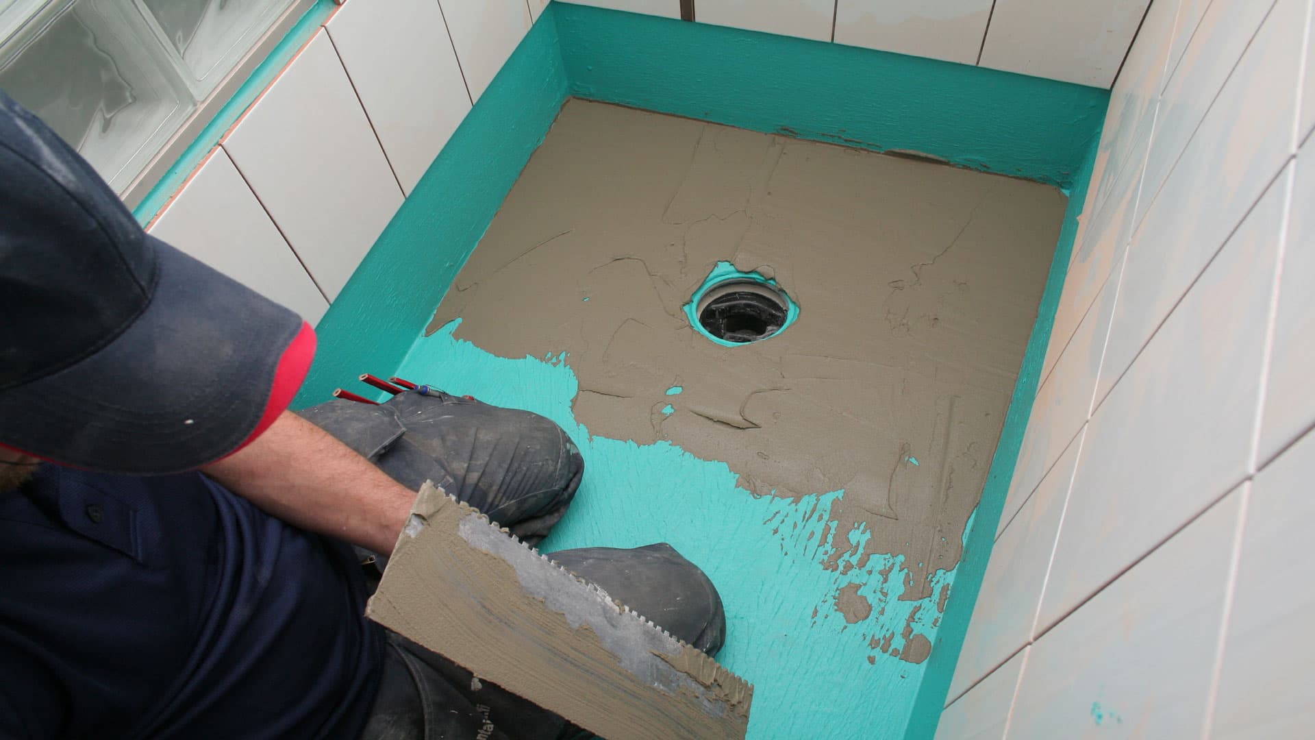

5. Laastia levitetään teräslastan sileällä puolella lattiaa vasten voimakkaasti painaen. Laastia levitetään vain sen verran, mitä ehditään laatoittamaan ennen laastin kuivumista.

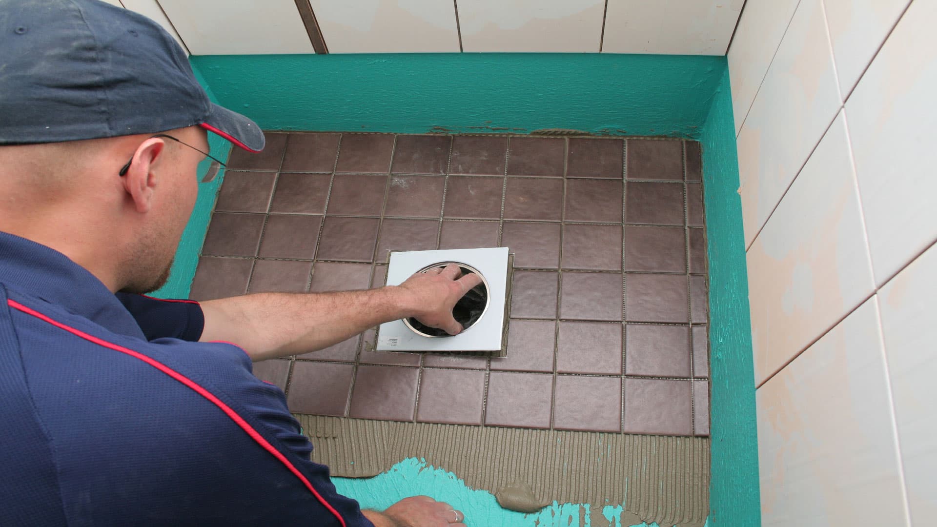

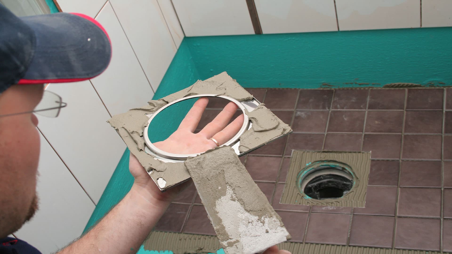

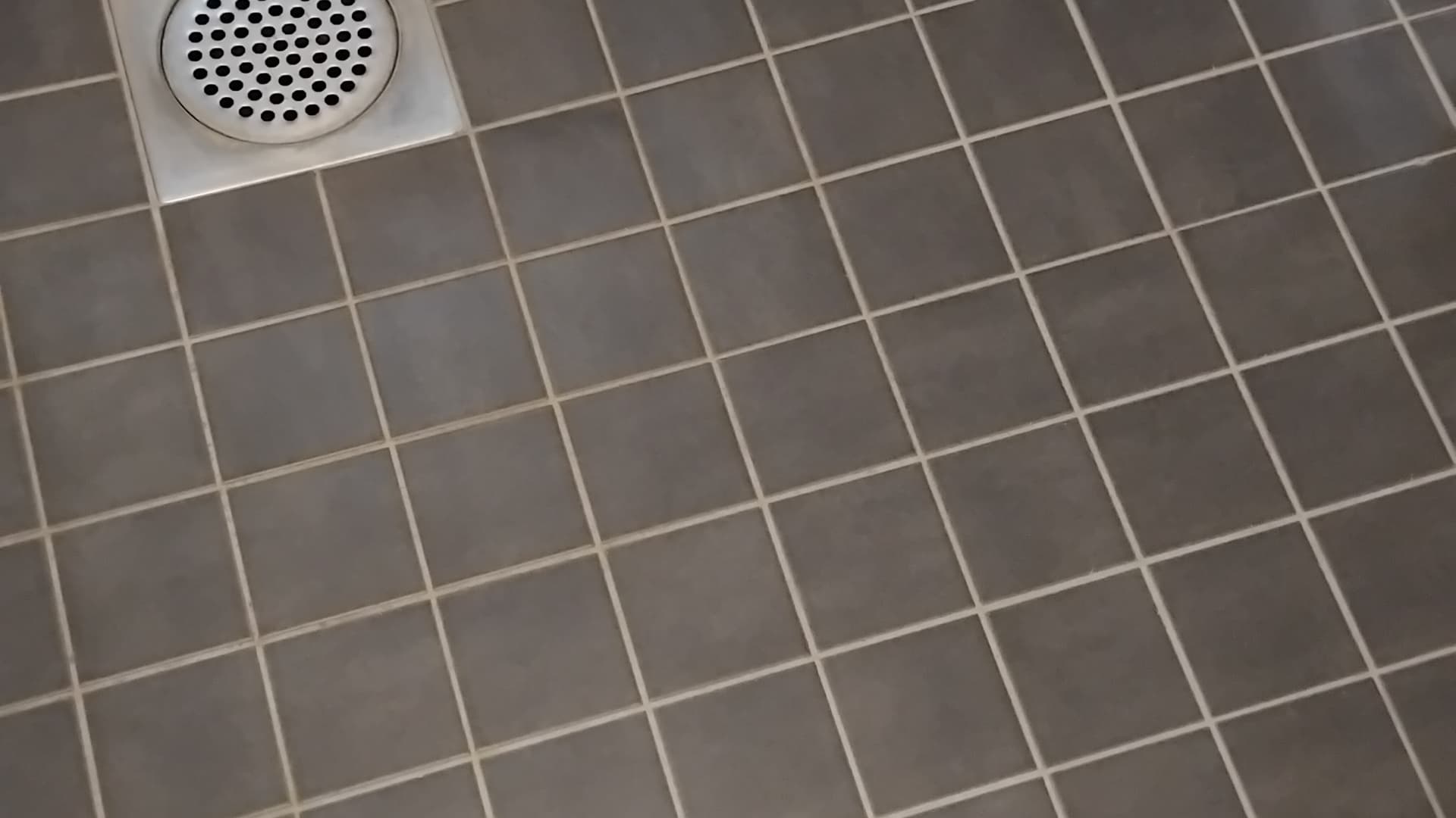

Lattian kaivo
Kaivon asennuksessa on oltava erittäin huolellinen. Kehys kiinnitetään laattalaastilla kohtisuoraan kaivon suulle. Laatan ja kehyksen välinen sauma saumataan elastisella massalla.

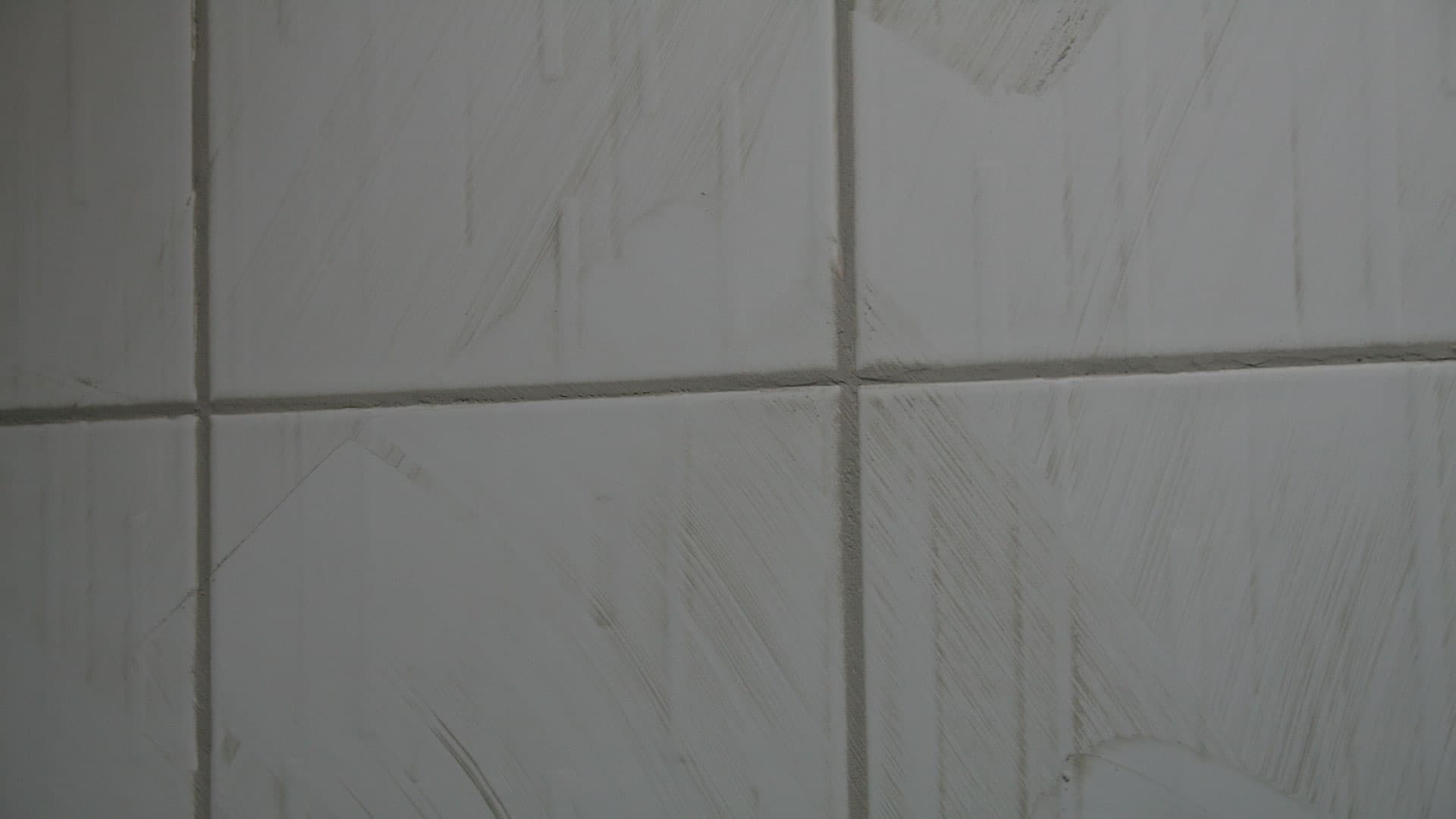

1. Laatoituksen annetaan kuivua noin 2–3 vuorokautta ennen saumausta. Laatat kostutetaan vedellä ennen saumauslaastin levitystä.

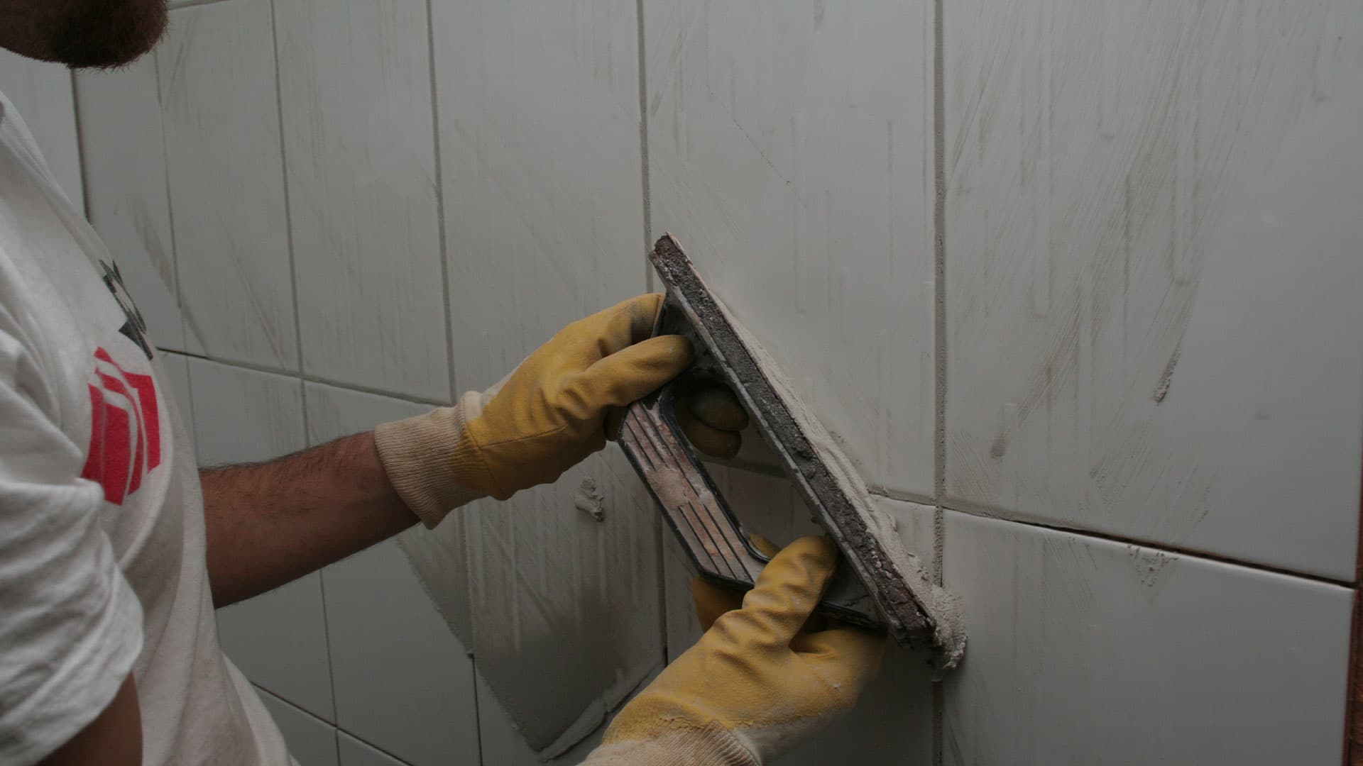

2. Saumauslaasti sekoitetaan valmistajan ohjeen mukaan. Laasti levitetään saumauskumilla painaen vinosti laattasaumoihin nähden.
3. Ylimääräinen saumauslaasti poistetaan pinnalta saumauskumilla. Saumausaineen annetaan sitoutua valmistajan ohjeen mukaan (noin 0,5 tuntia). Jos saumat painuvat, tehdään toinen saumaus noin 15–30 minuutin kuluttua ensimmäisestä saumauksesta.
4. Laatoitus pestään kostealla pesusienellä. Lopuksi laatoitus puhdistetaan puuvillaisella siivousliinalla.

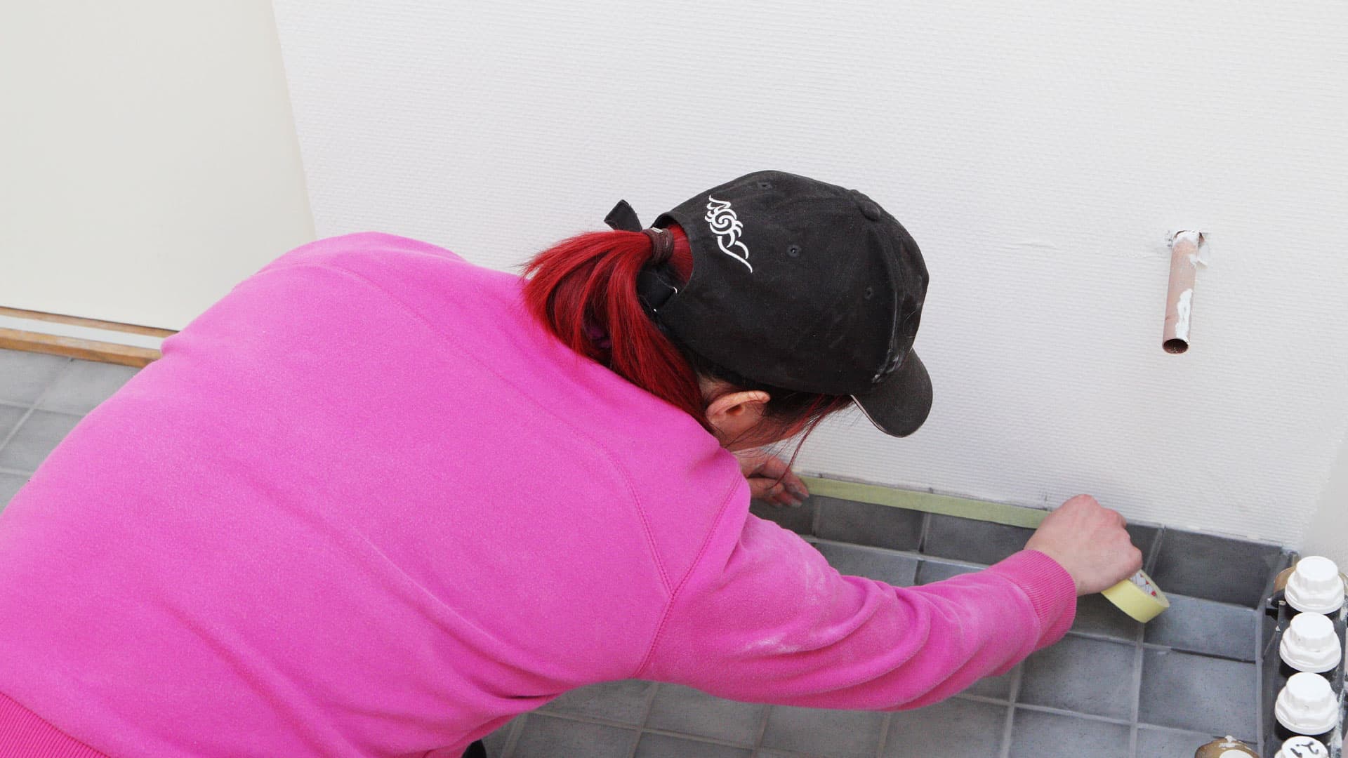

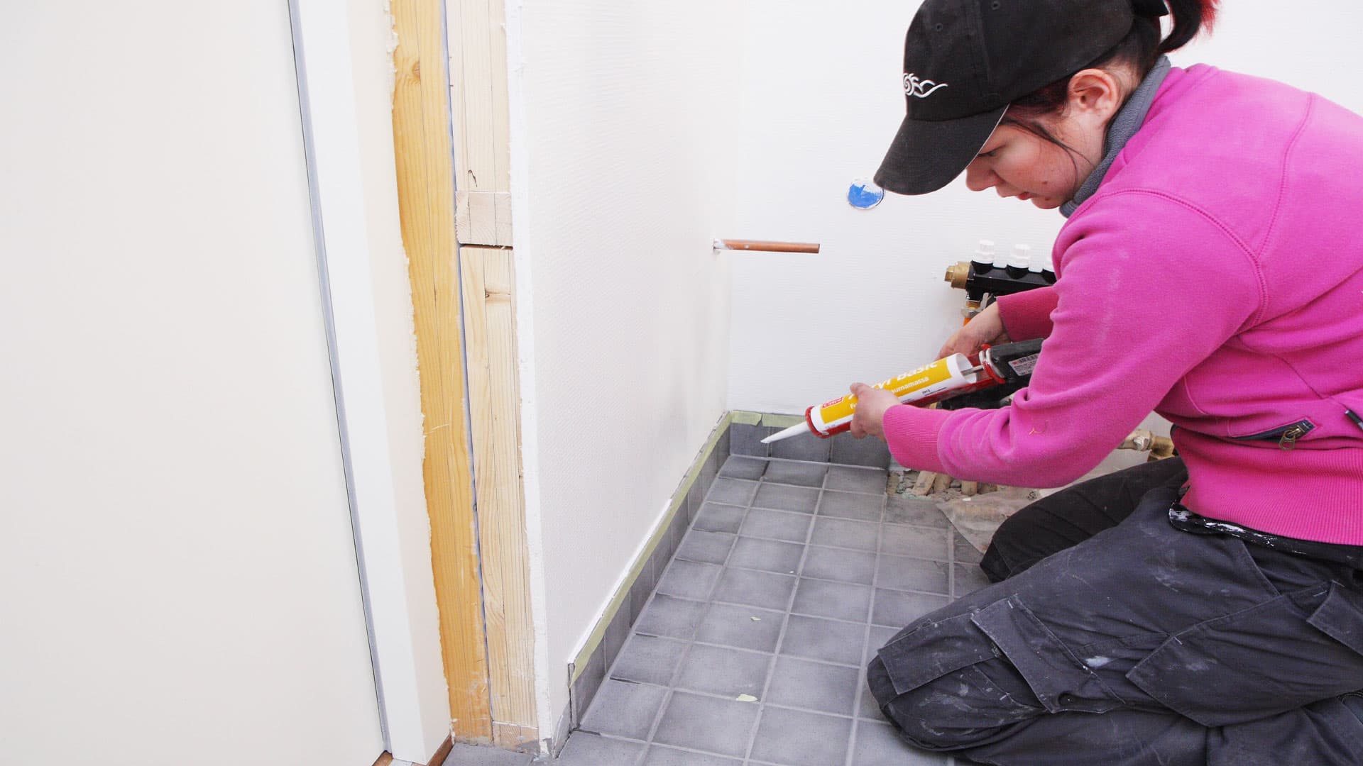

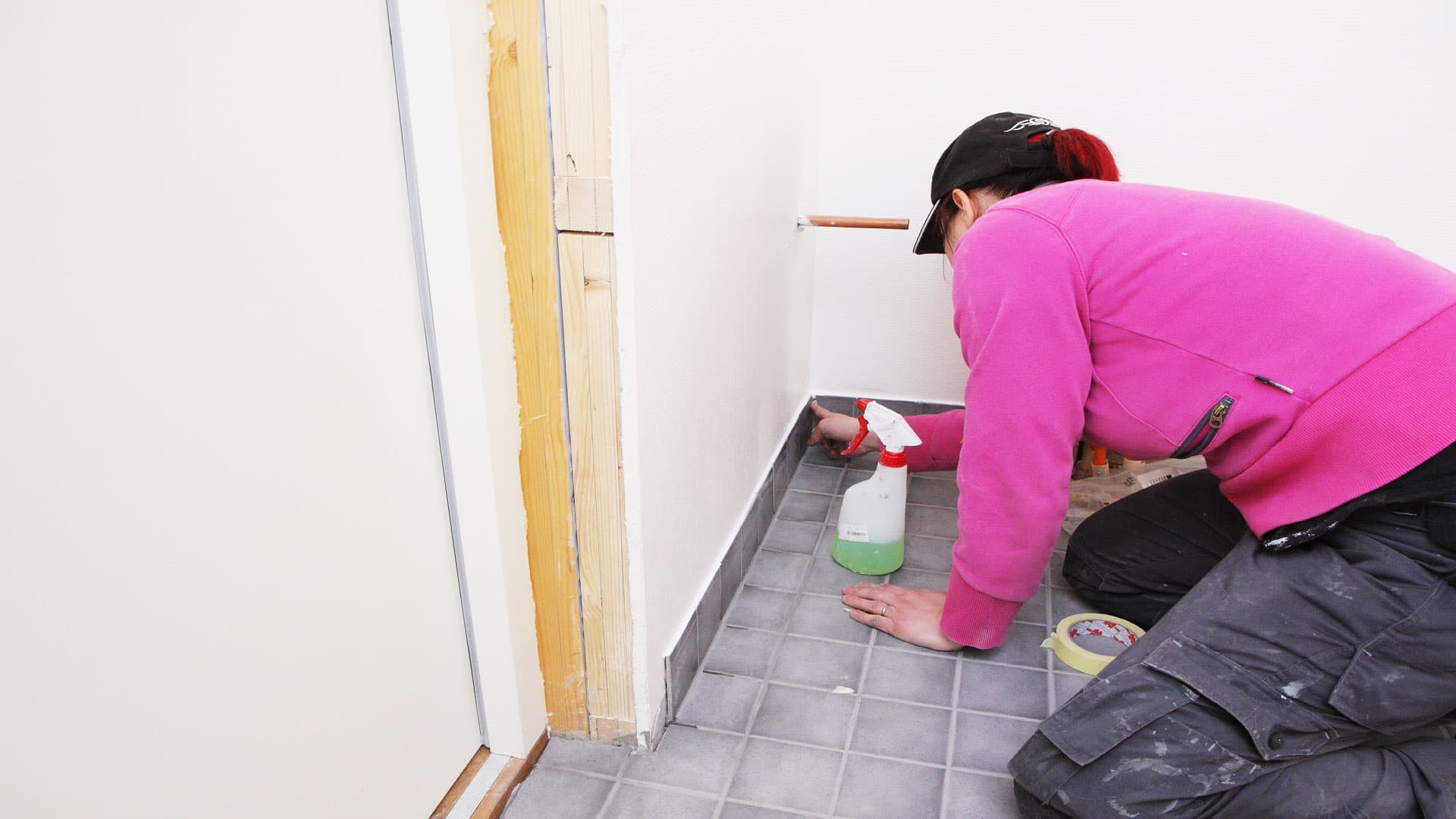

Elastinen saumaus

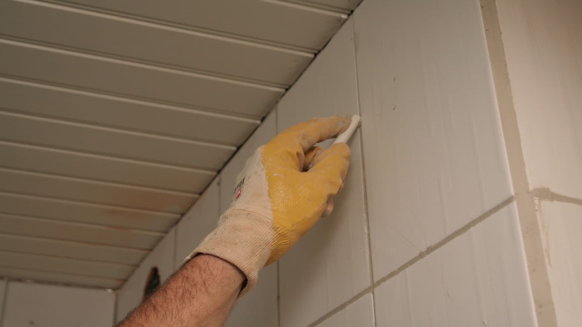

1. Seinän ja lattian väliset saumat, nurkkasaumat, kahden eri materiaalin väliset saumat ja läpiviennit saumataan elastisella massalla. Sauman ympäristö suojataan maalarinteipillä.
2. Massa puristetaan kittipistoolilla saumaan ja sauma tasoitetaan märällä sormella tai puulastalla. Maalarinteippi irrotetaan välittömästi saumauksen jälkeen.
