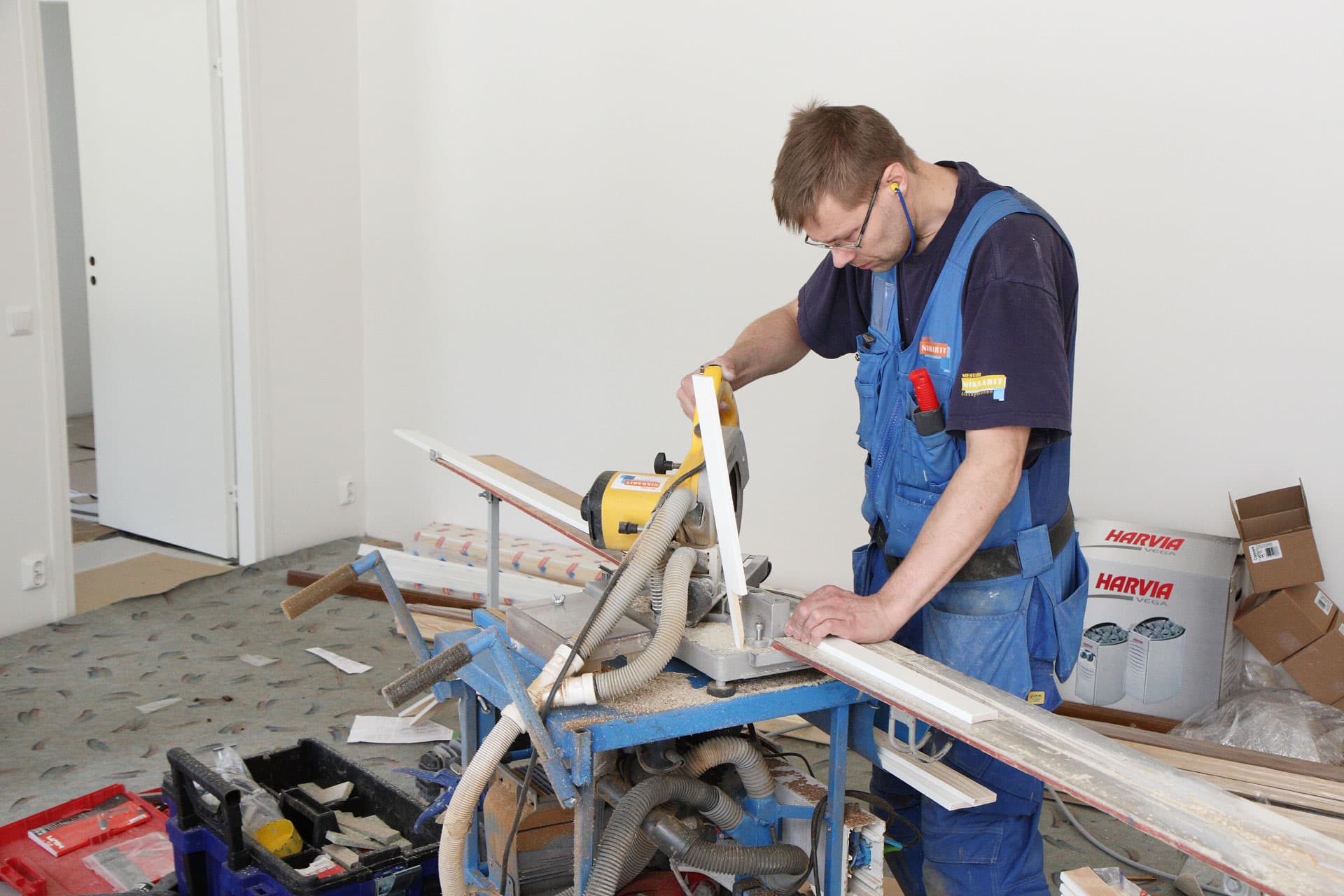

Ovi- ja ikkunalistoituksessa ensin asennetaan pystylista. Lista mitataan ja katkaistaan joko suoraan kulmaan tai 45 asteen jiiriliitokseen. Katkaisussa käytetään jiirisahaa, jossa voidaan helposti asettaa 45 asteen teräsäätö kulmakatkaisua varten.
Katkaisussa käytetään jiirisahaa.Katkaisussa käytetään jiirisahaa.

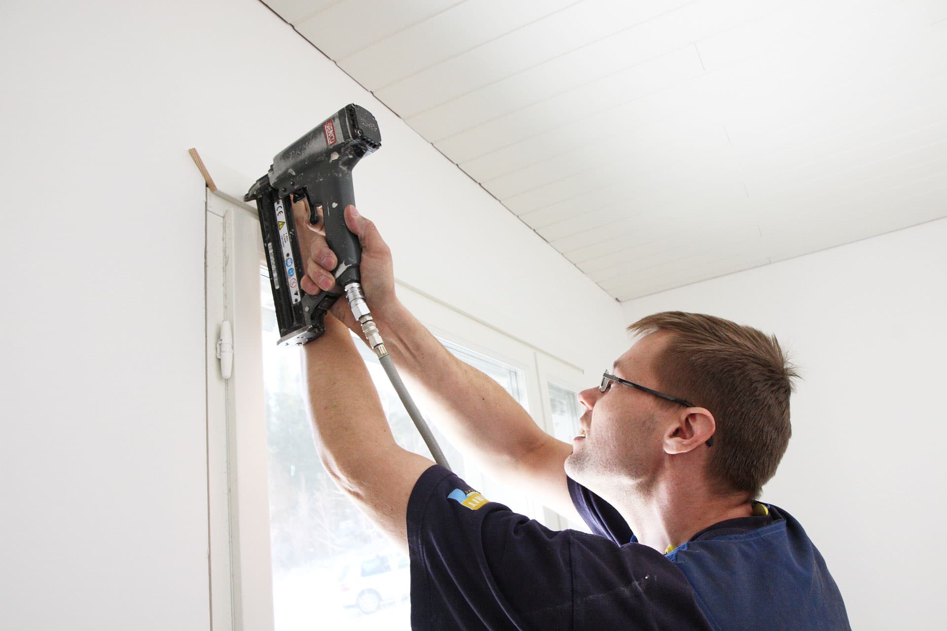

Lista naulataan ikkunakarmiin viimeistelynaulaimella. Lista voidaan kiinnittää myös naulaamalla käsin, jolloin naulan upotuksessa käytetään apuna tuurnaa.Lista naulataan ikkunakarmiin viimeistelynaulaimella. Lista voidaan kiinnittää myös naulaamalla käsin, jolloin naulan upotuksessa käytetään apuna tuurnaa.

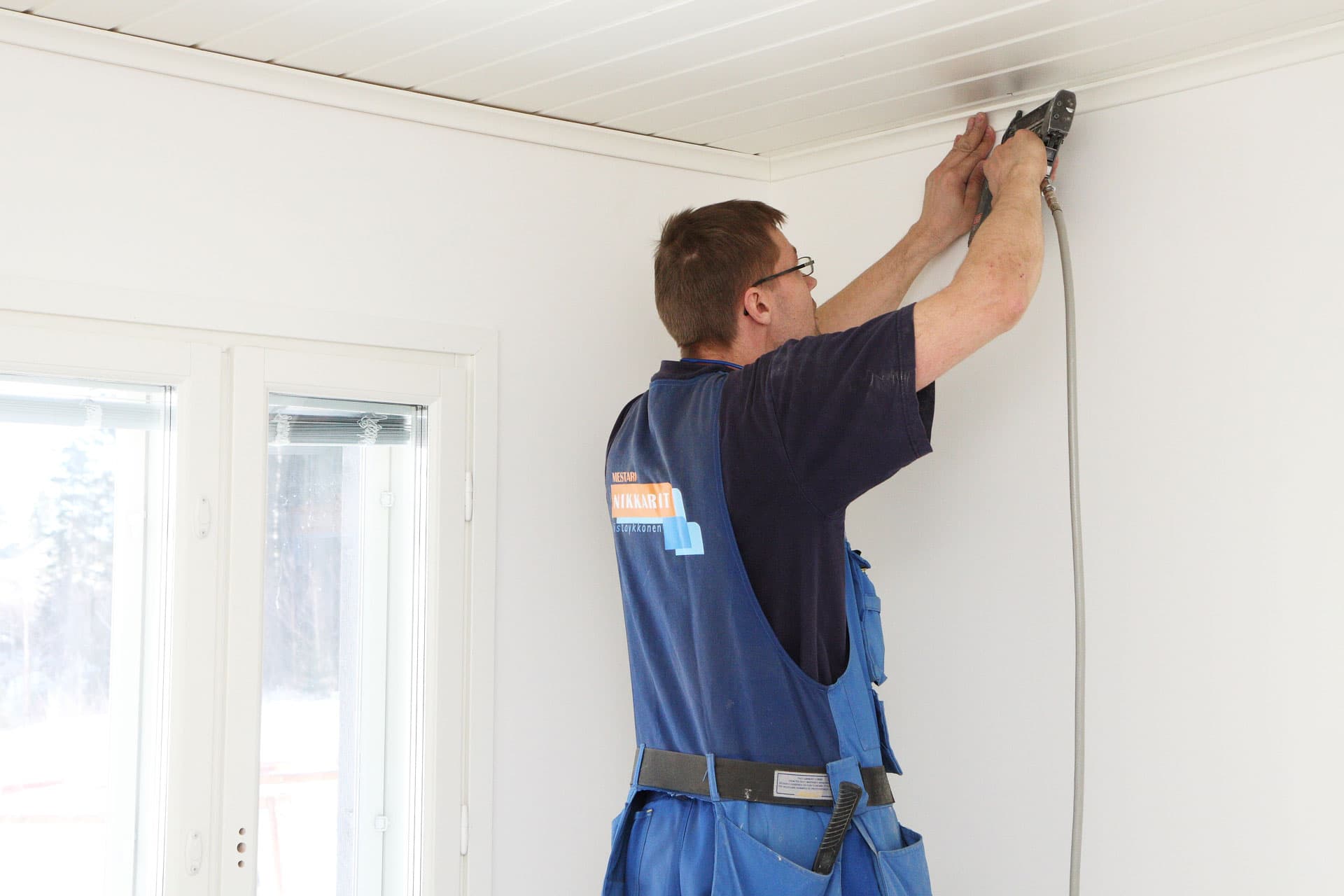

Jalka- ja kattolistoitus
Listoitus aloitetaan yleensä pisimmältä sivulta. Jatkoskohtien päät sahataan 45 asteen jiiriliitokseen, jotta liitos näyttää tiiviimmältä. Alle metrin pituisia jatkoksia kannattaa välttää.
Listojen kiinnitys betoniseinään tapahtuu ”listatulpilla”. Jalkalistaa painetaan kevyesti lattiaa vasten esimerkiksi laudan palalla ja samalla porataan iskuporakoneella kohtisuoraan listan läpi seinään. Tämän jälkeen listatulppa painetaan listan läpi seinään vasaralla ja lopuksi ruuvataan akkukoneella.
Kun listat ovat kiinni, liitoskohdat hiotaan kevyesti hiomapaperilla ja tarkistetaan liitosten tiiveys. Listat kiinnitetään lopullisesti. Kiinnityksille sopiva väli on noin 60 cm.
Kattolistat voidaan kiinnittää kattoon tai seinään.Kattolistat voidaan kiinnittää kattoon tai seinään.
