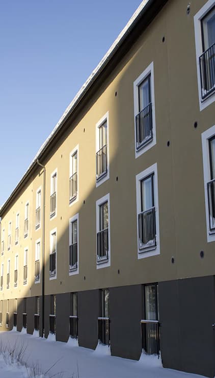

Vanha rappaus julkisivussa saattaa vaatia korjausta. Mitä silloin pitää tehdä? Pitääkö koko rappaus uusia vai voiko rappausta paikata? Entä miten onnistuu huoltomaalaus tai -pinnoitus?

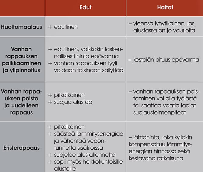

Rapatun julkisivun korjaustapoja lyhyesti:
Suojaavan rappauksen tarkoituksena on vähentää julkisivun rappauspinnan likaantumista ja rappaukseen imeytyvän sateen määrää. Vanha rakenne säilyy näissä pinnoitekorjauksissa ennallaan. Pyrkimys on pysäyttää pinnan vahingoittuminen pinnoitteilla ja kosteusteknisen toiminnan parantamiseksi.

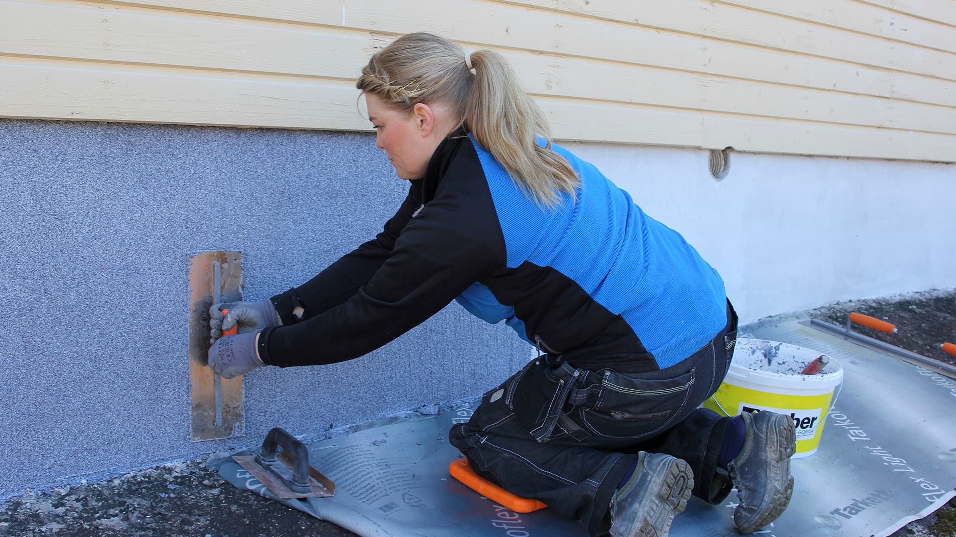

Vanha rakenne säilyy pääosin ennallaan myös paikkaus- ja pinnoituskorjauksissa. Vaurioituneet rappauskohdat korjataan ja pinnoitetaan uudelleen.
Kun rappauspinta uusimiskorjataan, pitää vanha rappaus purkaa kaikkineen rappausalustaan asti. Sen jälkeen korjataan alustan vauriot ja tehdään kokonaan uusi rappaus.
Vanha vaurioitunut rappaus peitetään uudella pintarakenteella, kun käytetään peittävää korjausta. Peittävässä korjauksessa julkisivuverhousrakenteessa on lisälämmöneristys rakenteen osana (lisälämmöneristys sijoitetaan vanhan rakenteen ulkopuolelle). Jos vaurioituneet alueet ovat kiinni alustassa, niitä ei tarvitse poistaa.
Jos vaurio johtuu rappausalustan liikkeistä, rappausalusta korjataan ensin ja poistetaan alustan liikkuminen. kun alusta on korjattu, uusitaan rappauspinnat/korjataan korjaustapaan soveltuvalla eristerappauksella.
Kun tehdään peittävä korjaus, peitetään vaurioitunut julkisivu lämmöneristeellä ja tehdään uusi eristerappaus lämmöneristeen päälle.

Eri korjausmenetelmien edut ja haitat

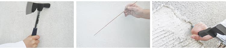

Vanhan rappauksen lujuuden tarkistus

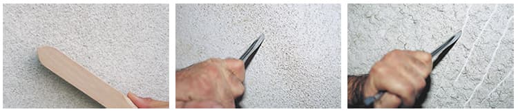

Ennenkuin aloitat rappaamaan pintoja uudelleen, selvitä huolellisesti millaisessa kunnossa vanha alusta on. Muista siis testata alustan lujuus.
1. Orgaaniset pinnoitteet on ennen muita työvaiheita poistettava. Huomioi, että alusta voi koostua useista kerroksista.
2. Testaa alustan lujuus raapimalla sitä kovaa työkalua käyttäen, esim. ruuvimeisselillä. Jos ruuvimeisseli painuu vain hieman alustaan, voidaan alusta todeta riittävän lujaksi kestämään uusi pinta.
3. Jos ruuvimeisseli tunkeutuu alustaan helposti ilman suurempaa voimankäyttöä, on rappaus liian heikko ja se on poistettava ennenkuin työt voivat jatkua.

1. Koko seinäalue on tarkistettava erityisesti, mikäli seinäpinnassa esiintyy halkeamia. Länsiseinä on tarkistettava erityisen huolellisesti.
2. Testaa onko rappaus kiinni alustassaan. Hiero pintaa kovalla metalliesineellä tai kopauta vasaralla. Ontto ääni paljastaa kopon alueen tottumattomaankin korvaan.
3. Poista kopot alueet kokonaan ennen uudelleen rappausta tai tasoitusta. Kopon päälle asennettava uusi rappauspinta ei pysy, vaan irtoaa vanhoja pohjia myöden.

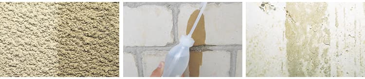

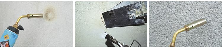

1. Jos et tiedä aikaisemmin käytettyä pinnoitetta, on se tunnistettava ennen uudelleenpinnoitusta. Näin varmistetaan pinnoitteiden yhteensopivuus. Tämä onnistuu lämmittämällä pintaa esim. polttimella.
2. Orgaaninen pinnoite pehmenee ja tummuu lämmitettäessä. Siitä erottuu samalla myös tyypillinen orgaaninen tuoksu. Orgaanisen maalin tunnistaa myös siitä, kun vettä sumutettaessa seinän pintaan vesi ei imeydy yhtään alustaan, vaan juoksee helminä alas.
3. Mineraalinen pinnoite ei osoita mitään tummumista lämmitettäessä.
Alustan imukyvyn määritys
1. Alustan imukyvyn määrittäminen on tärkeää ennen työn aloittamista. Imukyvyn saat helposti selville suihkuttamalla alustalle vettä.
2a. Vesi imeytyy nopeasti alustaan eikä valu = voimakkaasti imevä alusta.
2b. Vesi imeytyy alustaan, mutta valuu = imevä alusta.
3a. Vesi imeytyy heikosti ja valuu alas = heikosti vettä imevä alusta.
3b. Vesi valuu pois = ei imevä alusta.

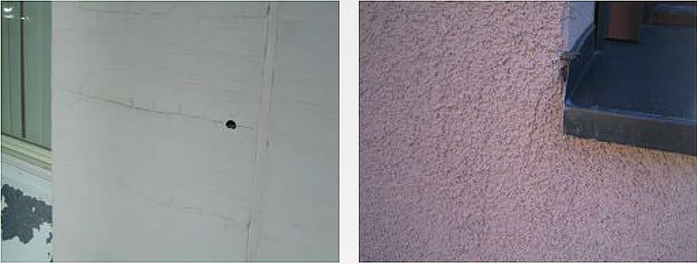

Ennen korjauksen aloittamista on syytä selvittää, mistä vaurion muodostuminen on lähtenyt ja korjata mahdolliset puutteelliset detaljit. Ensin halkeama avataan 3-5 mm:n syvemmältä kuin itse halkeama sekä 10-15 mm:n leveydeltä riippuen korkeudesta. Halkeama avataan leveyssuunnassa V:n muotoisena n. 30° kulmaan.
Täysin avattu halkeama puhdistetaan huolellisesti. Halkeama täytetään samalla tai vähän heikommalla laastilla.
Koko seinä ylitasoitetaan halkeaman peittämiseksi. Viimeiseksi koko seinä maalataan tarvittaessa.
