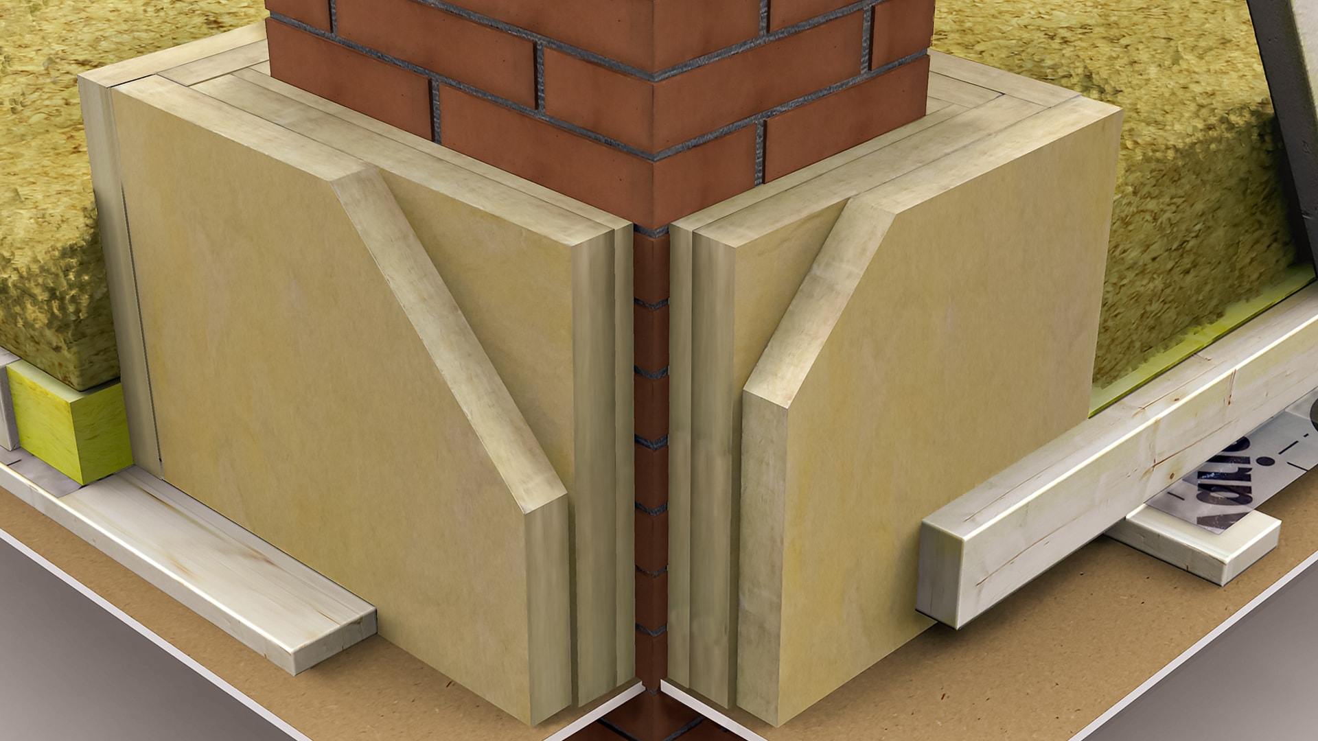

Piipun eristäminen
ISOVER FireProtect palonsuojalevy on kivivillalevy lämpöeristyksiin ja rakenteellisiin paloeristyksiin
  • suojaetäisyys palavista rakenteista 100 mm
  • eristys 2x50 mm, saumojen limitys ≥50 mm
  • paloeristys ulottuu vähintään 100 mm muun yläpohjaeristeen yläpuolelle
Levyllä on korkea lämpötilankesto, sulamislämpötila yli 1000 °C; DIN 4102. Rakennusmateriaalin päästöluokka M1.

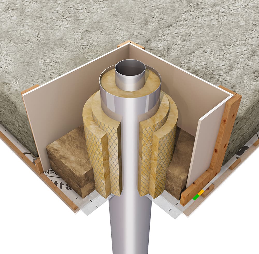

Teräksinen savuhormi (tulisijan teho <120 kW)
Metallisen savuhormin eristämisessä tulee ottaa huomioon läpivientirakenteen tuulettuminen. Käytä eristettä, joka täyttää nämä vaatimukset: paloluokka A1, sulamispiste yli 1000 °C, korkein käyttölämpötila MST vähintään 600 °C ja lämmönjohtavuus keskilämpötilassa 600 °C alle 0,190 W/mK. Paloeristettä suositellaan asennettavaksi teräspiipun ympärille 2x50 mm limittäin.
Teräksisen piipun eristämiseen (tulisijan teho alle 120 kW) soveltuu hyvin verkkomatto U TECH MT Wired Mat 6.0. Vaihtoehtoinen tuote ISOVER TECH Wired Mat MT 5.0.

Teräksisen savuhormin eristysTeräksisen savuhormin eristys

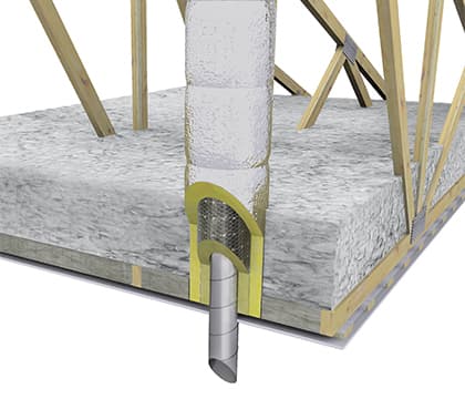

Keittiön poistohormi, paloluokkavaatimus EI 30
Liesituulettimen poistokanavan eristäminen kunnolla on tärkeää, koska eristämättä jääneen poistohormin kautta liedellä syttynyt palo voi levitä yläpohjassa aiheuttaen laajaa tuhoa. Liesituulettimen poistokanava tulee eristää paloluokkaan EI30, jolloin eriste suojaa IV-kanavaa ja rakenteita vähintään 30 minuutin ajan.
Keittiön poistohormin eristysKeittiön poistohormin eristys
