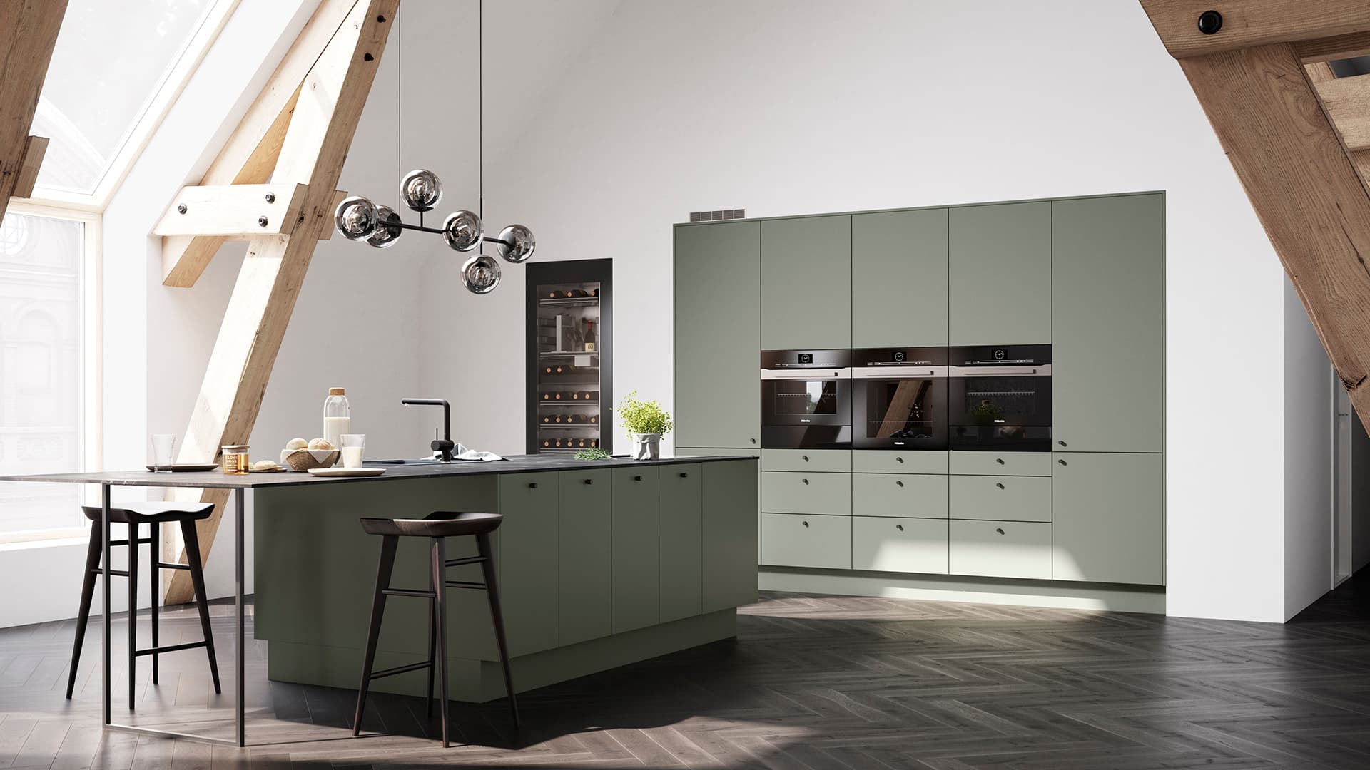

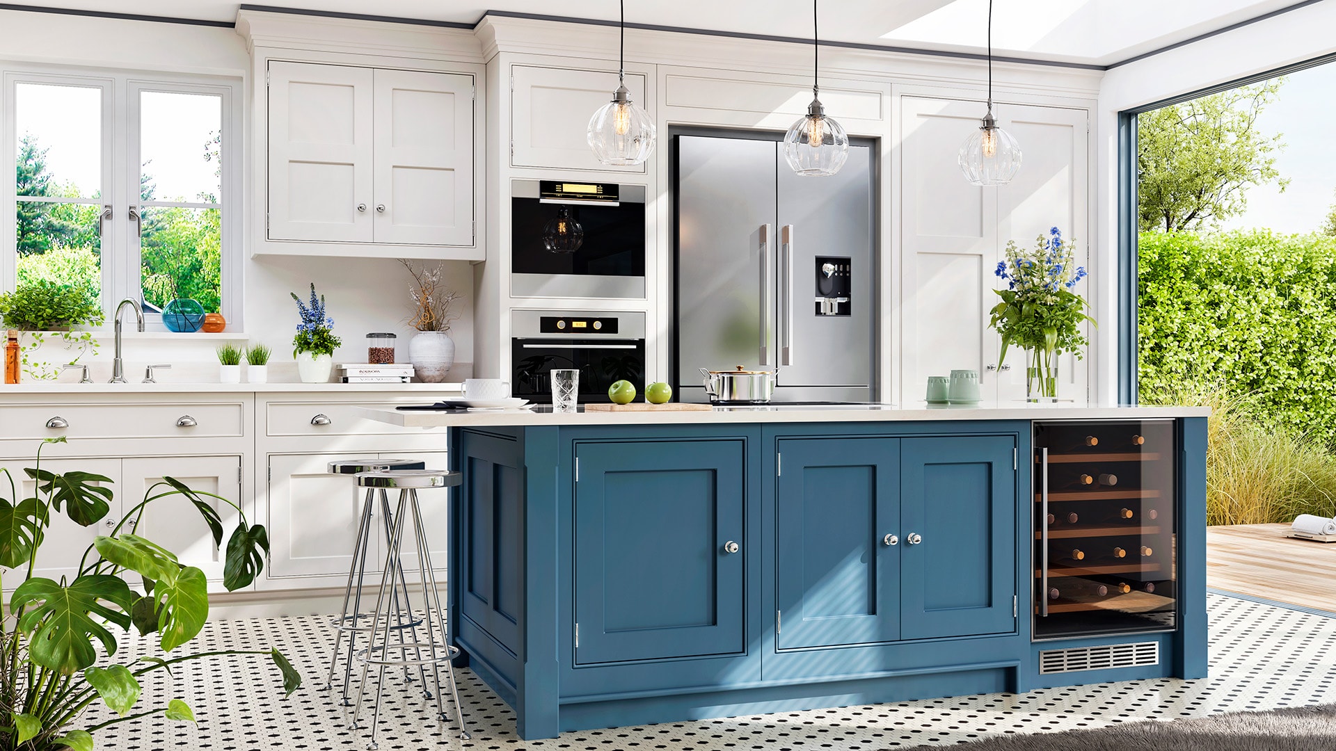

Erivärisellä saarekkeella lisäät ilmettä vaaleaan keittiöön.

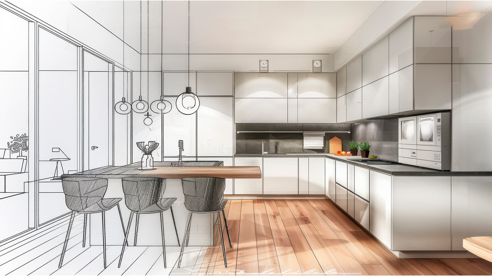

puoliksi piirretty keittiösuunnitelma

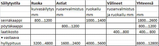

Kaappitila ja kylmäsäilytys keittiössä
Seinäkaappi varustetaan yleensä automaattisesti kolmella siirrettävällä hyllyllä ja pöytäkaappi yhdellä siirrettävällä hyllyllä. Korkeat ja kapeat ulosvedettävät kaapit ovat erittäin tehokkaita tilankäytön kannalta.
Muistathan, että kaappeihin saa myös sisälle asennettua ulosvedettäviä laatikoita.
<p data-block-key="e20ed">Esimerkki säilytykseen tarvittavien kaappien määrästä 2–4 hengen taloudelle. Lähde: RT 93-10929.</p>
