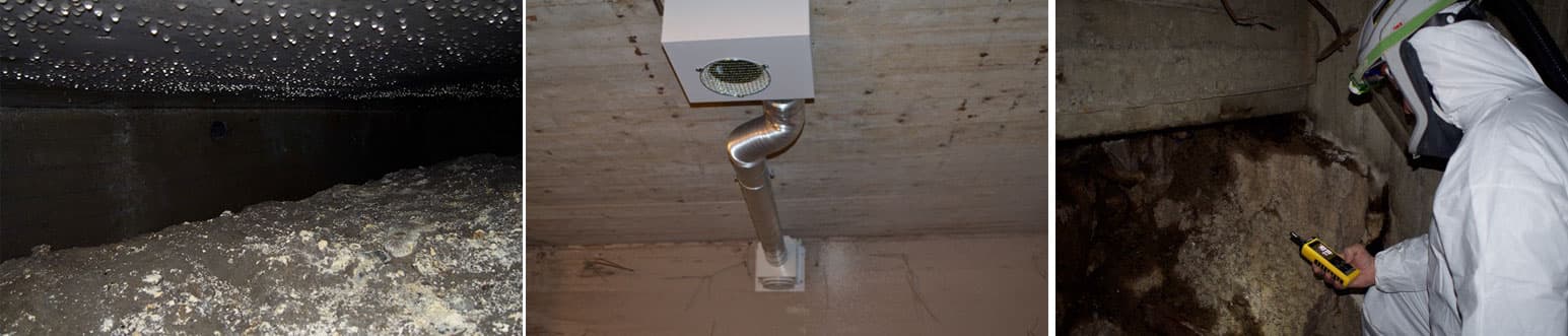

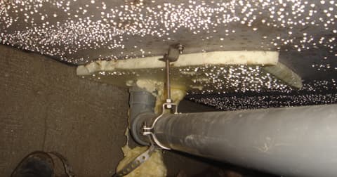

Alapohjan kuivatus poistaa haitalliset mikrobit
Alapohjaa rasittaa kosteus sekä harjulla, soramaalla tai kallion päällä radon. Perustuksen täytesorakin saattaa säteillä radonia, mikäli se on louhittu korkean radonpitoisuuden kalliosta. Toimiva alapohjan tuuletus säästää kodin mikrobi- ja homevaurioilta sekä tuulettaa terveydelle haitallisen, keuhkosyöpää aiheuttavan, radonin pois talon alta. Ilmavuodot alapohjassa ja läpivientien kohdalla sekä rakenteiden liitospohjassa tuovat mikrobien aiheuttaman pahan hajun sekä radonin kodin sisäpuolelle, jos ilmanvaihto ei toimi.

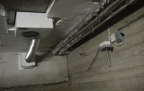

<p data-block-key="guf21">Anturi ohjaa katossa olevaa VELCO APT -puhallinta, joka puhaltaa kostean ilman ulos. Uutta korvausilmaa tulee seinässä olevan ulkoyksikön alaosassa olevan korvausilmaventtiilin kautta.</p>
