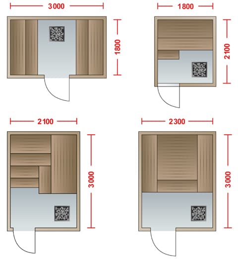

Tilamitoituksen periaatteet
Saunatilan koon mitoitukseen vaikuttaa ensisijaisesti käyttäjien lukumäärä. Laudepituudeksi tulee varata 600 mm henkilöä kohden ja istuintason syvyydeksi 450...900 mm. Jalka- ja porrastason leveyden tulisi olla 300…400 mm sekä porrastasojen nousun enintään 300 mm. Tavallisesti saunan tilamitoituksessa huonekorkeus on 2000...2200 mm siten, että istuintason ja katon väliseksi tilaksi jää 1000...1200 mm.
Lauteiden sijoitustavalla on myös vaikutusta tilan mitoitukseen. Lauteiden tyypillisimmät sijoitustavat ovat: suorat yhdellä seinällä, kulmittain, vastakkain tai kehänä kiukaan ympärillä. Suora laude on tavallisin ja rakenteeltaan yksinkertaisin laudetyyppi.
