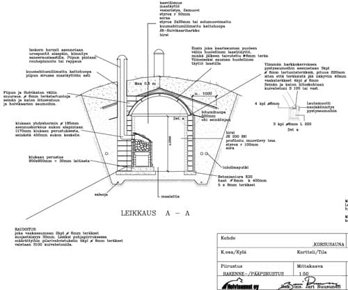

Ratkaisu löytyi Holvisaunoilta, jossa piirrettiin vanhojen piirrosten pohjalta uudet, nykyiset rakennusvaatimukset täyttävät piirustukset. Raakatukeista rakennetun saunan ympärille lisättiin Holvisaunojen holvikaarirakenne, jotta saunalle ei kävisi kuten Luumäen korsusaunalle.

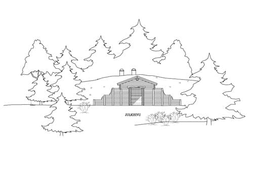

"Alkuperäinen pohjapiirros oli L-mallinen. Hirret olivat sodanaikaisessa mallissa maata vasten, eikä niillä piirroksilla olisi saanut tänä päivänä rakennuslupaa. Muutimme pohjapiirrosta siten, että holvikaarirakenne suojaa hirret ja sauna kestää vuosien käytön. Lisäsimme piirroksiin myös julkisivun. Sodan aikanahan korsusauna peitettiin ja kätkettiin maastoon mahdollisimman hyvin, mutta tämä sauna jätettin hyvin näkyviin rinteeseen", Holvisaunojen Jari Ruusunen kertoo.
<p data-block-key="xpoc6">Korsusaunan uusvanhat Holvisaunojen piirustukset, joiden mukaan Lappeenrannan korsusauna toteutettiin.</p>
<p data-block-key="zqq39">Korsusaunan julkisivusuunnitelma. (piirros: Holvisaunat)</p>

Piirustuksiin lisättiin vielä hyvin naamioitu viemäri, ja korsusaunan uusvanhat suunnitelmat olivat valmiit. Loma-asuntomessuille tulisi sodanaikaisen korsusaunan näköispainos, joka jäisi palvelemaan saunojia vuosikymmeniksi. Saunan ylläpitäjäksi ja vuokraajaksi lupautui paikallinen elämysyritys. Vesijohtoa saunaan ei lisätty, vaan korsusaunassa heitetään löylyä ja peseydytään perinteiden mukaisesti kantovedellä.

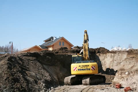

<p data-block-key="ezoeh">Loma-asuntomessujen tontti on kuin tehty maan sisään jäävälle korsusaunalle. Työt alkoivat kaivinkoneen maasiirtourakkana. (Kuva: Raimo Suomela, Lappeenrannan kaupunki)</p>

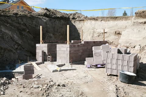

Korsusaunan rakentaminen Lappeenrannan Rauhassa on nyt aloitettu. Koska kohde on valmistuttuaan kokonaan maan alla, ensimmäiseksi paikalle tarvittiin kaivinkone. Maasiirtotyön jälkeen rakentaminen on jatkunut suojaholvin harkkojen muuraamisella. Lopputuloksena on 12,5 neliöinen, alkuperäisten 1940-luvun piirustusten mukainen sauna, jossa on pieni eteinen ja saunahuone. Löylyistä vastaa pönttökiuas ja saunan lauteille mahtuu kerralla hyvin ryhmän verran miehiä (ryhmä sotilaita on rauhan aikana noin 5-10 miestä).

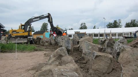

Myös saunan ympäristöstä tulee ajan hengen mukainen, vaikka sauna onkin saanut julkisivun. Saunan sisäänkäynti on suojassa ovelle johtavan kulkuhaudan päässä. Samalle tontille, saunan yläpuolelle, rakennetaan pala Salpalinjaa. Lohkareet ovat jo valmiina.
<p data-block-key="5q7jy">Korsusaunan ympärille naamioitiin alkuperäispiirustuksista poiketen holvikaarirakenne, jotta raakatukit eivät lahostu maassa. (Kuva: Raimo Suomela, Lappeenrannan kaupunki)</p>
<p data-block-key="8qinj">Salpalinjaa rakennetaan korsusaunan yläpuolelle loma-asuntomessualueella kesäkuussa. (kuva: Satu Evilampi / Rakentaja.fi)</p>

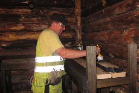

<p data-block-key="g0pln">Korsusaunan viimeistelytöitä kesäkuussa viikko ennen Loma-asuntomessujen avautumista. (kuva: Satu Evilampi / Rakentaja.fi)</p>
