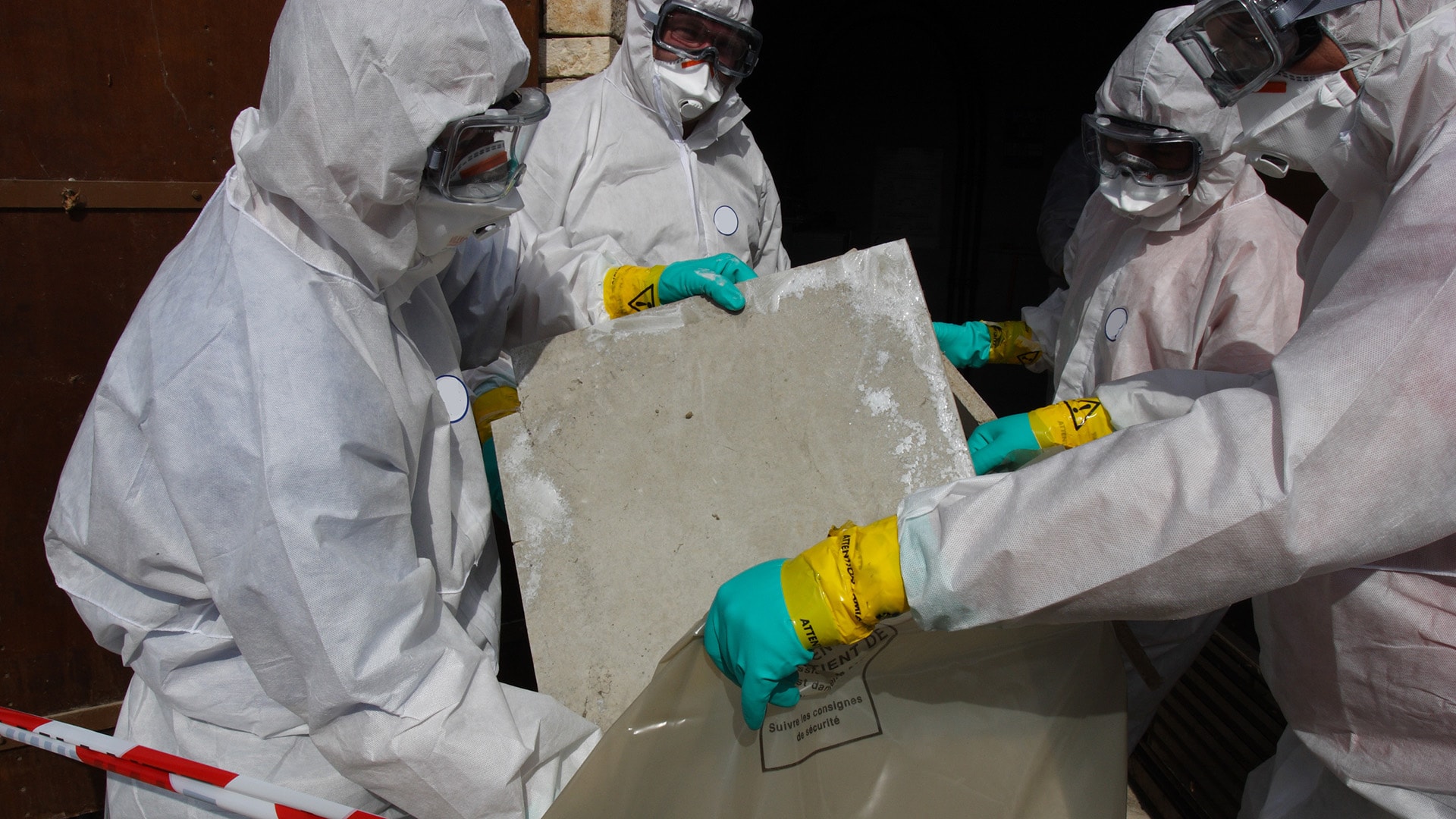

Asbestin purkutyö kuuluu ammattilaiselle. Ilman asianmukaista suojavarustusta työtä ei tule tehdä.

Asbestityötä saavat tehdä vain siihen pätevyyden hankkineet yritykset, joilla on työsuojelupiirin työsuojelutoimiston valtuutus. Asbestia sisältäviä rakenteita ei siten pidä purkaa omin päin, sillä niin tehdessään kiinteistön omistaja uhmaa paitsi lakia, myös omaa ja perheensä terveyttä, vieläpä vakavalla tavalla.
Ammattilaisen tekemän purkutyön jälkeen asbestia sisältävät jätteet on poistettava niin nopeasti ja tehokkaasti kuin mahdollista suljetuissa pakkauksissa, jotka on varustettu pakkauksen asbestia sisältäväksi osoittavin merkinnöin.
