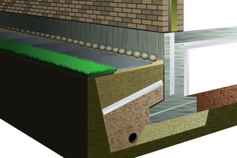

Maan routiminen on otettava huomioon perustusten rakentamisessa. Perustukset on rakennettava maapohjaan roudattomaan syvyyteen tai vaihtoehtoisesti routasuojattava. Pysyviä pohjarakenteita ei saa myöskään rakentaa jäätyneen maan varaan. Rakennustyön aikana maan jäätyminen on estettävä routasuojauksella tai jäätynyt pohja on sulatettava hyvin ennen perustusten rakentamista. Ruotimattomaan perustussyvyyteen vaikuttaa maata vasten olevien tilojen lämpötila, alapohjan lämmöneristys sekä ryömintätilan lämpötila ja perustusten rakenne.
Routa on perustusten määräävimpiä tekijöitä
Routaeristeet ovat näkyvissä vain rakennusvaiheessa, mutta toimivat hyvin merkittävässä roolissa perustusten toiminnassa. Voidaan lähes varmuudella sanoa, että routivassa maassa eristeiden puuttuminen aiheuttaa rakenteisiin vaurioita. Ohessa yleisimpiä termejä.
Routa tarkoittaa maaperän jäätymissyvyyttä pinnasta lukien.
Kerrosrouta on hienorakeisten maalajien (esim. siltti, savi) ongelma. Kapillaari-ilmiö, jossa vesi nousee veden pintajännitysvoimien ansiosta, nostaa vettä routarajalle ja muodostaa jäälinssejä sen alle. Kerrosrouta on routivaa, ja juuri kerrosrouta aiheuttaa suurimmat kelirikon ongelmat, jolloin sulamisvedet eivät pääse roudan vuoksi imeytymään maahan.
Routaantuminen on routarajan, eli jäätynen kerroksen, alarajan yläpuolella olevan veden jäätymistä. Eli maa jäätyy.
Routiminen. Maan jäätyminen ja sulaminen voivat aiheuttaa fysikaalisten ominaisuuksien muuttumista tai maanpinnan liikkumista. Liike maassa voi puolestaan aiheuttaa vaurioita rakenteille. Routiminen myös nostaa kiviä maasta. Vaikka kaikki maalajit jäätyvät, ne eivät silti kaikki roudi (massiivinen routa).
Rouste tarkoittaa pintaroutaa joka muodostuu yöllä, mutta sulaa päivällä. Rouste ei aiheuta routimista, mutta maan liikehdintä saattaa nostaa pieniä juuria ja taimia maasta.
