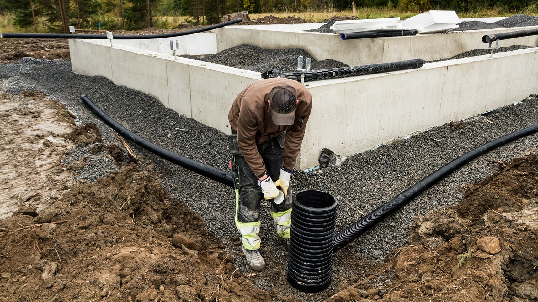

Salaojaputkeksi suositellaan ulkohalkaisijaltaan 110-millistä Uponor Tuplaa, jossa on kaksinkertainen seinämä. Sileä sisäpinta tehostaa virtausta ja aallotettu ulkokuori antaa suuren kuormituslujuuden. Suorat putket asettuvat tarkasti haluttuun kaltevuuteen ilman tukkeutumisherkkiä “taskuja”. Peltosalaojituksessa käytettäviä PVC-muovisia, ohuita “kurkkuputkia” ei suositella rakennusten salaojitukseen. Salaojat asennetaan vettä hyvin läpäisevän salaojituskerroksen, salaojasoran sisään. Kaivannon pohjalle levitetään aluksi noin 10 cm:n kerros salaojasoraa. Sen pinta tasoitetaan putken vieton mukaiseen kaltevuuteen (> 5 mm/m) ja poljetaan tiiviiksi.
Putket asennetaan paikalleen ja peitetään salaojasoralla. Myös putkien sivuille levitetty sora tiivistetään. Kaivannon lopputäyttöön käytetään yleensä kaivumaata, josta kivet on poimittu pois. Perusmuurin vieressä vettä läpäisevä kerros jatkuu lähes maan pinnalle asti. Jos rakennuksessa on maan pinnan alapuolella sijaitsevia tiloja, perusmuurin ulkopuolen vesieristyksestä on huolehdittava. Pintarakenteiden avulla vähennetään sadevesien imeytymistä perustuksen viereen. Pintamaa ja sen alle levitetty tiivis maakerros tai muovikalvo tehdään talosta poispäin viettäväksi. Suositeltava vähimmäiskaltevuus on 1:50.
Routaeristyslevyt suojaavat niin perusmaata kuin talon perustusta ja kuivatusputkistoa jäätymiseltä. Perusmaan sekoittuminen karkeaan salaojasoraan estetään tarvittaessa suodatinkankaalla tai -soralla.
Salaojan tarkastuskaivot
Salaojan tarkastuskaivoiksi asennetaan Uponor 315 -kaivot. Ne toimivat huoltopisteinä, joiden kautta salaojat voi tarvittaessa huuhdella. Kaivo tarvitaan vain joka toisessa nurkkakohdassa, koska kustakin kaivosta voidaan huoltaa sekä tuleva että lähtevä putkiosuus.

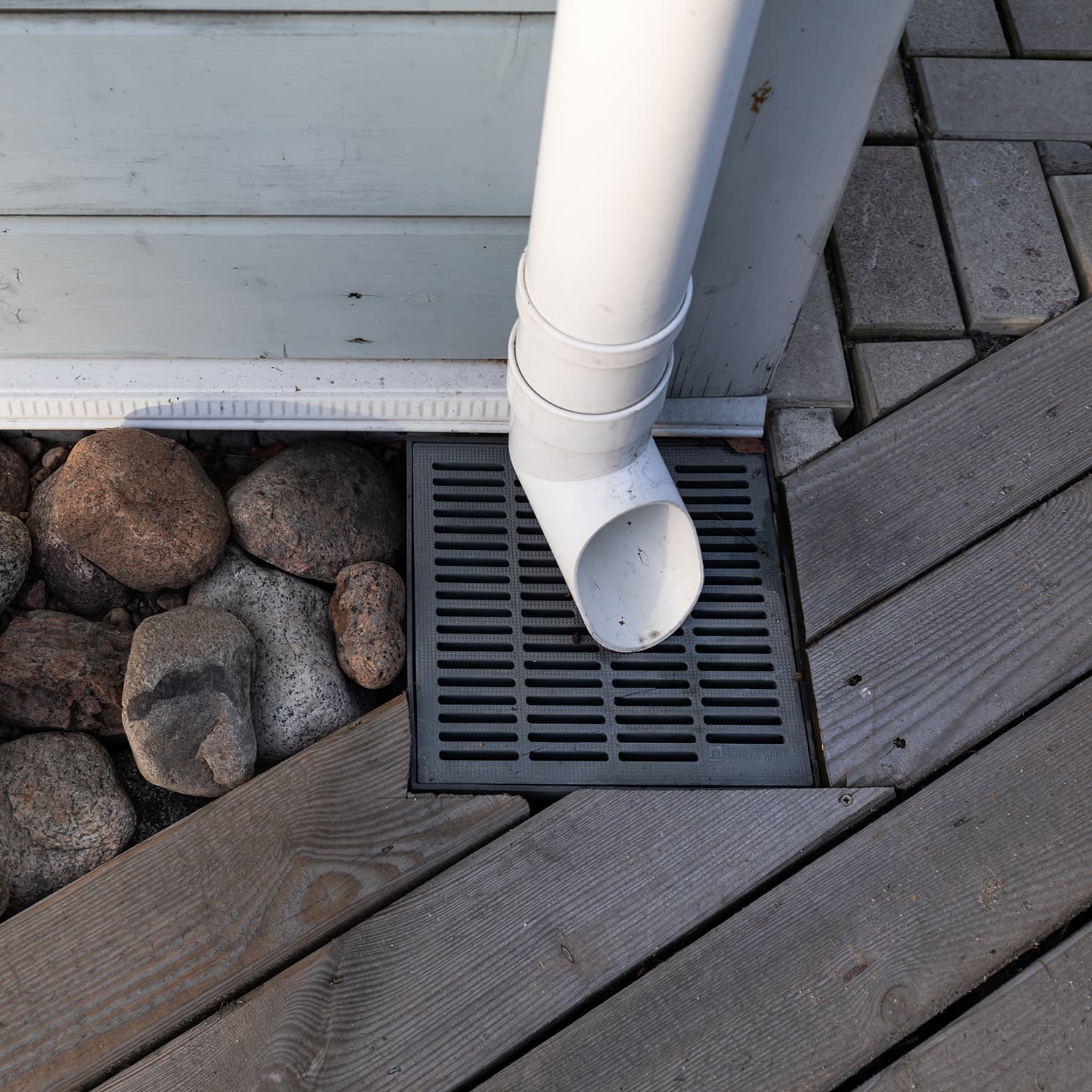

Sadevesiviemäriksi asennettava Uporen 110-muoviputki on em. salaojan tapaan sisältä sileä ja päältä aallotettu PEH-putki. Työn helpottamiseksi salaoja- ja sadevesiputket kannattaa yleensä sijoittaa rinnakkain samalle arinalle ja samaan kaltevuuteen, min. 5 mm/m. Jos perusmuuri on korkea ja salaoja syvällä, sadevesiviemäri voidaan sijoittaa ylemmäksi. Painumien ehkäisemiseksi täyttömaa putken alla on silloin tiivistettävä erityisen huolellisesti. Sadevesikourujen syöksytorven kohdalla sadevesiviemäri nostetaan lähelle maan pintaa. Sen päähän, heti syöksytorven alle, asennetaan Uponor Rännikaivo, joka toimii roskien erottimena ja putkiston huoltoaukkona.
