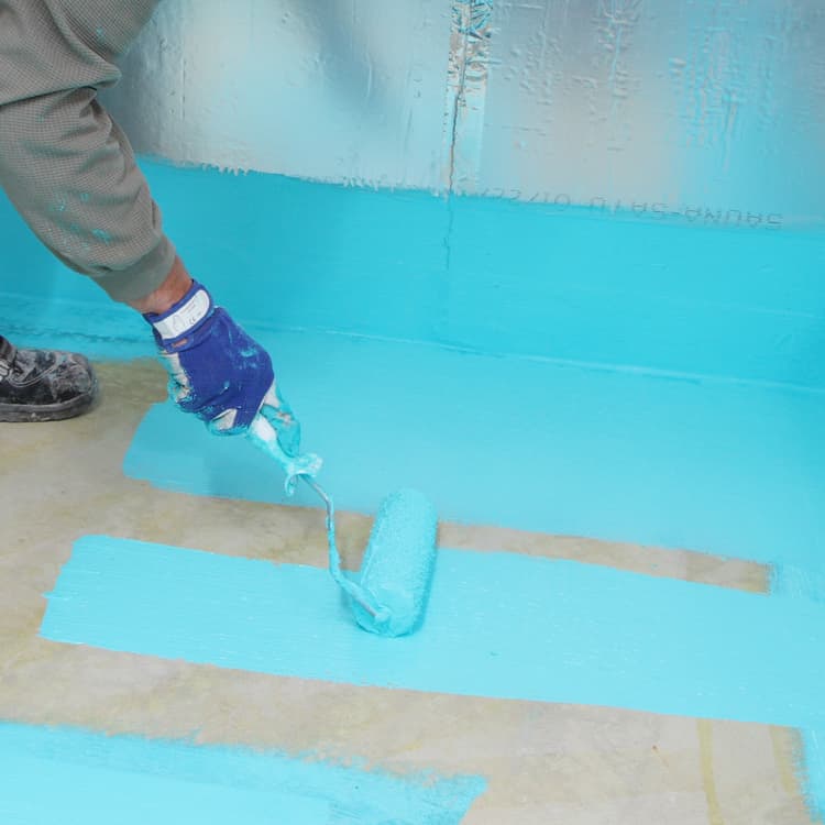

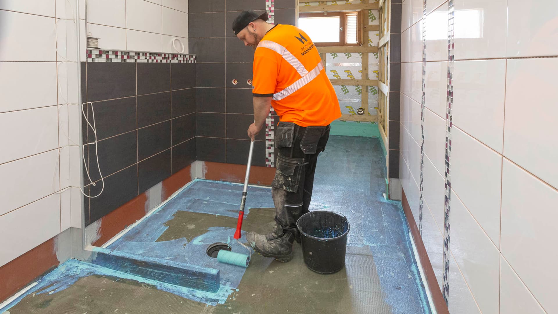

Lattian vedeneristys
Vedeneristys tehdään kallistusrakenteen päälle. Märkätilan lattiaan saa tehdä vain läpivientejä, jotka ovat tarpeen viemäröinnin järjestämiseksi. Vedeneriste nostetaan seinä- ja muille pystypinnoille valmiin lattiapinnan yläpuolelle vähintään 100 mm. Seinän vedeneristys limitetään vesitiiviisti lattian vedeneristyksen päälle. Lattian vedeneristyksen saumoja tulee välttää märkätilan eniten kastuvalla alueella.
Eriste valitaan tapauskohtaisesti. Sillä tulee olla riittävät lujuus-, vesitiiviys- ja joustavuusominaisuudet, riittävä kerrospaksuus ja tartuntalujuus alustaan sekä toisiin ainekerroksiin.
Alus- ja päällysrakenteet suunnitellaan vedeneristystarvikkeen valmistajan ohjeiden mukaan. Erityistä huomiota kiinnitetään vedeneristeen joustavuuteen ja kestävyyteen rakennusosien liitoksissa sekä riittävään kerrospaksuuteen.
Vedeneristysmateriaaleja ovat levitettävät ja ruiskutettavat vedeneristeet, eristyslaastit, massalattiatarvikkeet (esimerkiksi epoksimassat, epoksihartsimassat ja akryylimassat), kermieristys sekä eristys muovimatosta.
<p data-block-key="mh680">Vedeneristys tehdään kallistusrakenteen päälle.</p>

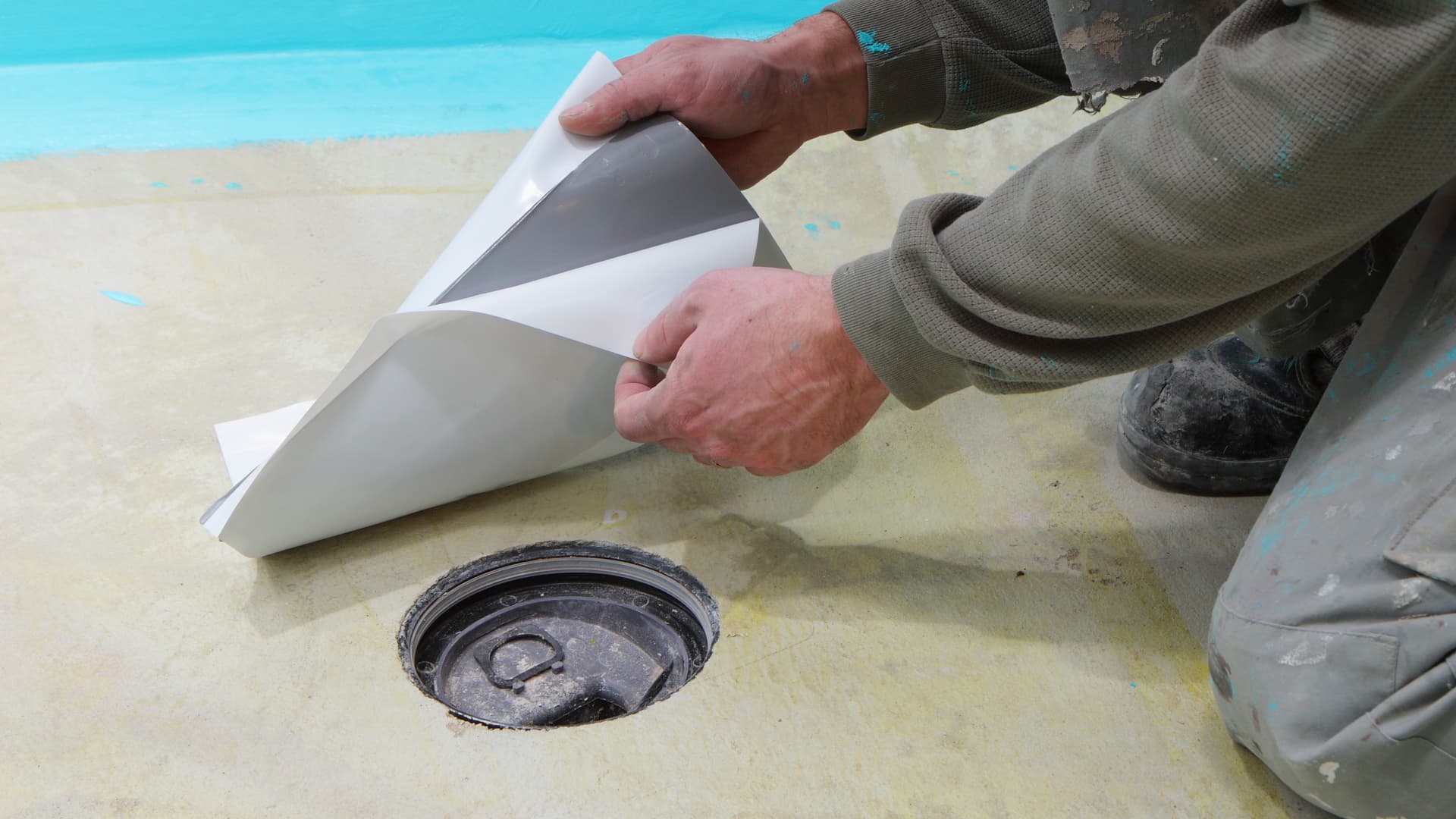

Lattiakaivo
Lattiakaivon, sen putkiliitosten sekä vedeneristyksen liitokset mahdollisine korotusrenkaineen tehdään vedenpitäviksi. Lattiakaivon osien ja vedeneristeen tulee olla tyyppikokein yhteensopiviksi todettuja. Suositeltavaa on käyttää kaivotyyppejä, joiden kaikki tiivisteosat ovat valmisosia.
Lattiakaivo sijoitetaan pääsääntöisesti vesirasitetuimmalle alueelle. Lattiakaivo suositellaan sijoitettavaksi siten, että kaivonkansi on kaikilta reunoiltaan vähintään 500 mm päässä valmiista seinäpinnasta. Tällä varmistetaan vedeneristeen asianmukainen kiinnitys lattia- ja seinäpintoihin. Suihkun kohdalla lattiakaivo sijoitetaan riittävän etäälle seinistä, kuitenkin mieluiten niin, ettei se ole suoraan suihkun alla.
