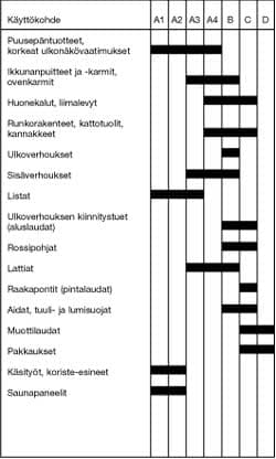

Puun laatuluokat
Puutavara lajitellaan laatuluokkiin, yleensä kuivauksen jälkeen. Tämä laatuluokitus määrittää hyvin pitkälle puutavaran käytön. Sahatavara lajiteltiin aiemmin pääsääntöisesti kolmeen laatuluokkaan. A, B, C ja D. Luokka A oli paras ja D vastaavasti heikoin. Tänä päivänä vastaavat laadut ovat US, V, VI sekä VII, jossa US on paras ja VII huonoin.
Luokan US sisällä käytetään myös tarkempaa lajittelua. Käytössä ovat luokat US I, US II, US III ja US IV. Etenkin mäntyä lajitellaan myös tarkemmin. Männystä erotellaan usein luokat, joita kutsutaan yleisnimellä puusepänlaatu. Edellisten lisäksi käytetään edellisten yhdistelmiä. Etenkin kuusilajittelussa ST on tyypillinen yhdistelmä, joka sisältää siis sekaisin US ja V laatuluokat. Käytännössä, esimerkiksi puutavaraliikkeissä saatetaan käyttää laaduista vielä vanhoja nimikkeitä: u/s (unsorted) vastaa luokaa A, kvintta vastaa luokkaa B ja seksta luokkaa C. Edellä mainitut laatuluokat ovat täysisärmäisen sahatavaran laatuluokkia. Niiden lisäksi tunnetaan myös vajaasärmäisiä laatuja. Tällöin käytännössä puhutaan yleensä vientilaatuisesta ja kotimaanlaatuisesta vajaasärmäisestä sahatavarasta.
Vaikka laadut saattavat tuntua oudoilta ja merkityksettömiltä, niihin kannattaa kiinnittää huomiota. Usein kysytään puutavaran hinta halutun dimension eli poikkileikkausmittojen perusteella ja valitaan ostopaikka halvimman hinnan perusteella. Eri laatuisilla sahatavaroilla on kuitenkin eri hinnat: etenkin männyllä hintaero US ja VI luokan välillä on moninkertainen.
Myös runkorakenteisiin tarkoitettua kuusisahatavaraa ostavan kannattaa olla kiinnostunut laadusta. On eri asia annetaanko hinta ST –laadusta vai VI –laadusta. Yleensä myöskään entinen C –laatu ei sovellu pientalon kantavien rakenteiden tekemiseen. Erityisen tarkkana kannattaa olla kantavien vaakarakenteiden kohdalla.

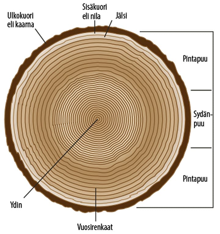

Kuusta ei painekyllästetä, johtuen sen solurakenteesta. Kuusen solujen rengashuokoset ovat sulkeutuneita eikä kyllästysaine tunkeudu puuhun riittävästi. Männyllä rengashuokoset ovat auki ja kyllästysaine tunkeutuu paineen avulla hyvin puun solukkoon, sydänpuuta lukuun ottamatta, mikä sellaisenaankin kestää hyvin kosteutta. Käsittelemättömänä ulkona käytetään yleensä kuusta, sen kosteudenkestävyyttä parannetaan pintakäsittelyllä.
Kun sopiva puulaji on valittu, kiinnitetään huomiota laatuluokkiin. Toisarvoisiin kohteisiin, kuten pakkauslaatikoihin, valumuotteihin, linjapukkeihin ja niin edelleen käytetään yleensä laatuluokkaa C, runkorakenteissa kuusen laatuluokkia A ja B ja vaativissa puusepäntöissä männyn laatuluokkia A1-A3.
