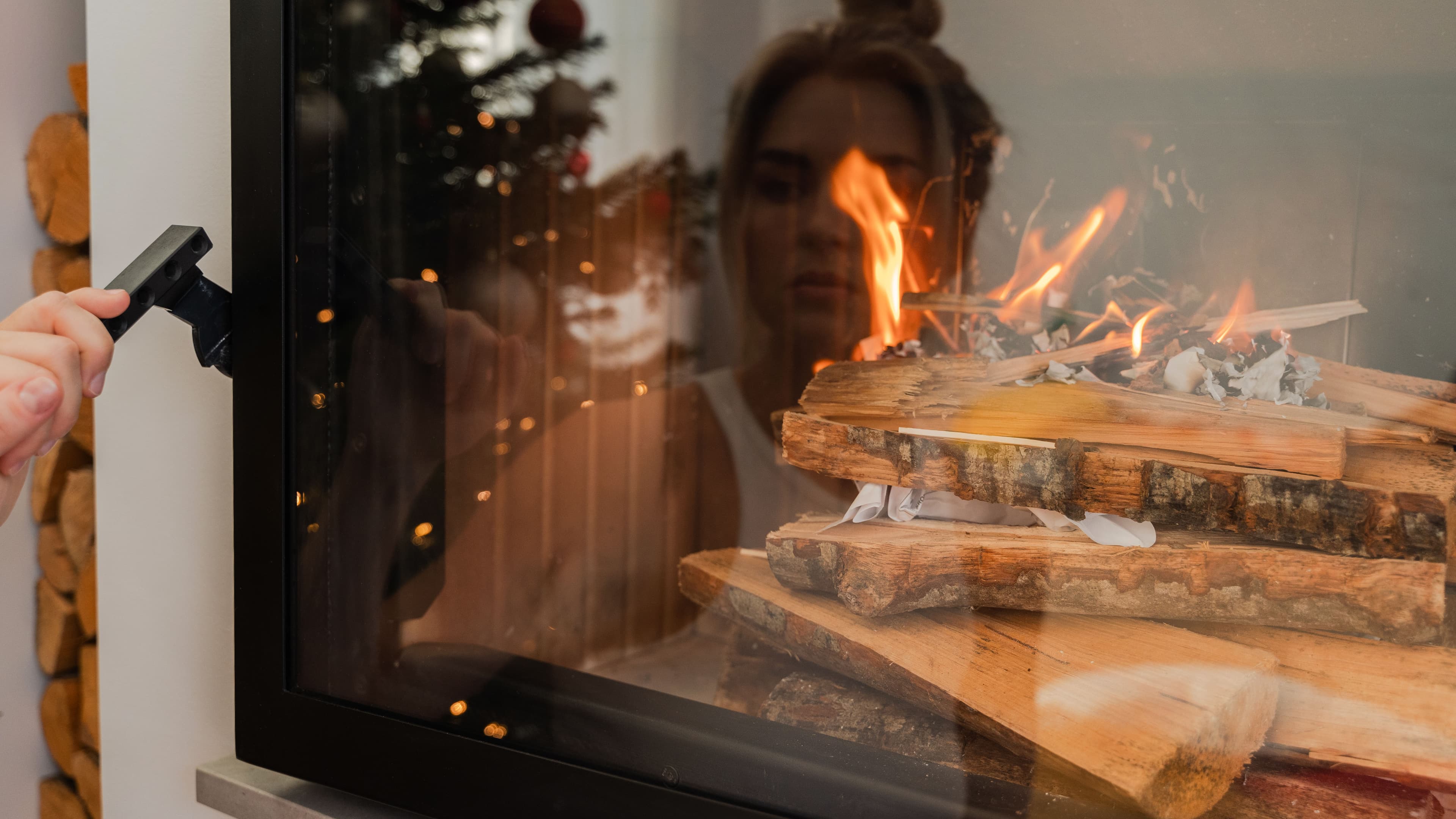

Asettaessasi puita pesään, lado puut vaakatasoon siten, että palamisilma pääsee kiertämään pilkkeiden välistä. Voit latoa puut esimerkiksi harvaksi ristikoksi. Aseta isot puut alle ja pienemmät päälle. Älä täytä tulipesää liian täyteen.
Tulisijat ovat perinteisesti sytytetty alta tai välistä, mutta nykyiset suositukset ovat lähes poikkeuksetta päältä sytyttämisen kannalla.
Polttopuiden päälle kootaan pienistä, ohuista ja kuivista sytykkeistä, tikuista, tuohesta tai sanomalehtipaperista pieni nuotio. Tällöin sytykkeiden lämmön vaikutuksesta kaasuuntuvat puun ainesosat leimahtavat ja lähes kaikki, mikä kaasuuntuu myös palaa.
Kun sytytetään alta päin, päällä olevista puista vapautuu kaasuja puun kuumentuessa ja osa kaasuista pääsee karkaamaan ennen palamista. Päästöistä puhuttaessa osa näistä päästöistä on juuri näitä palamattomia pyrolyysikaasuja.
Päältä sytyttäminen on paras tapa lähes kaikissa tulisijoissa, mutta viisainta on noudattaa tulisijavalmistajan antamia ohjeita. Syttymisvaiheen tulisi kestää noin 10 minuuttia.

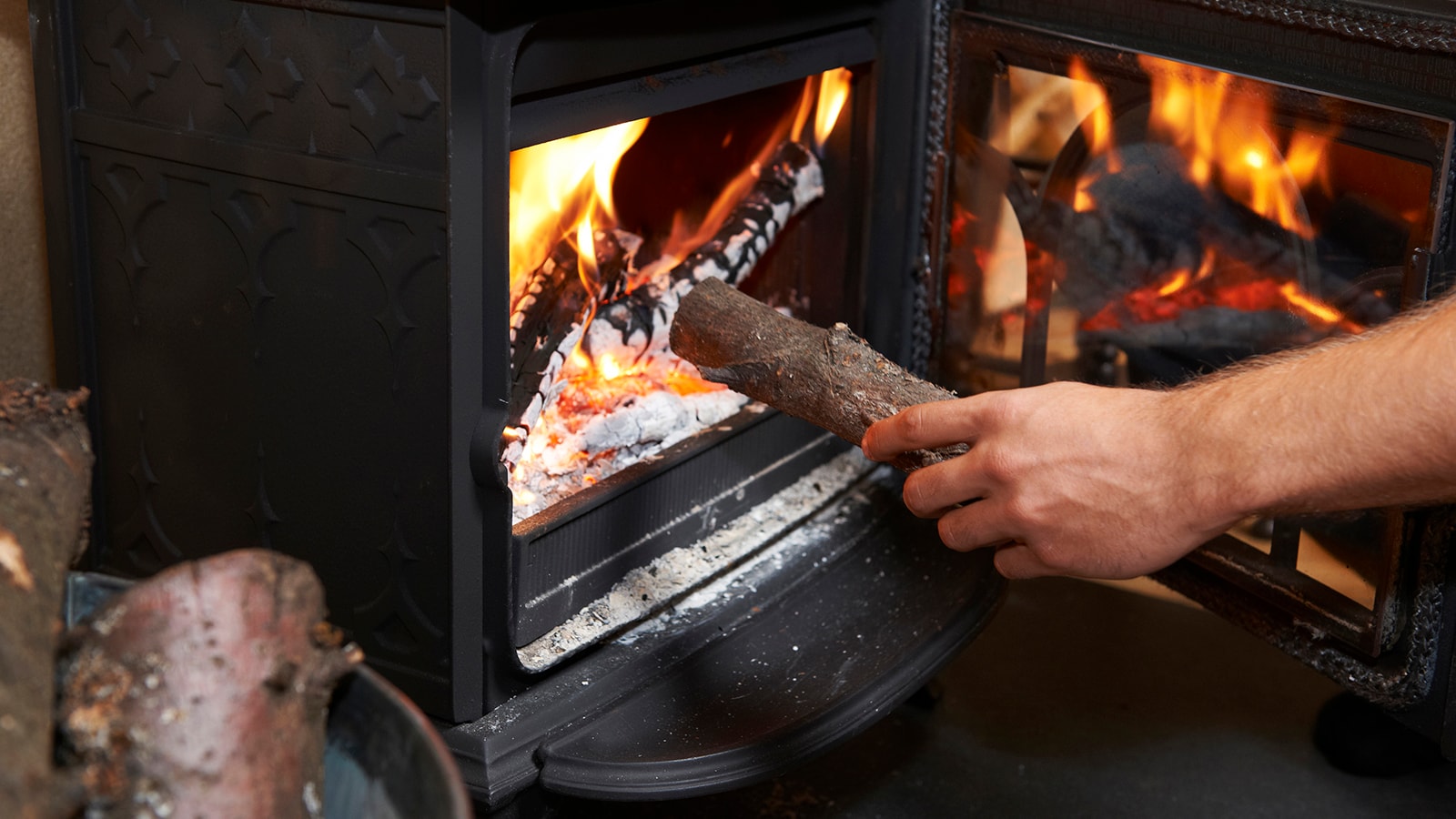

Kun ensimmäisestä pesällisestä suurin osa on jo hiilloksella, lisätään puita mieluiten kuoripuoli alaspäin. Vaikka puiden polttaminen tapahtuu ikään kuin panoksina, älä lisäysvaiheessakaan täytä pesää kokonaan.

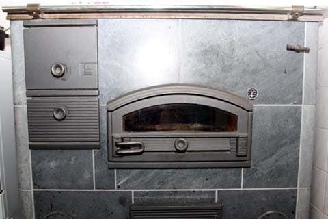

Testin tulisijana on täydessä iskussa oleva n. 20 vuotta vanha Tulikiven hella-leivinuuni.
