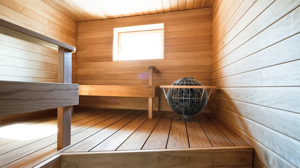

Vaaleasta puupaneelista ja laudetavarasta tehty sauna, jonka nurkassa pyöreä kiuas.
