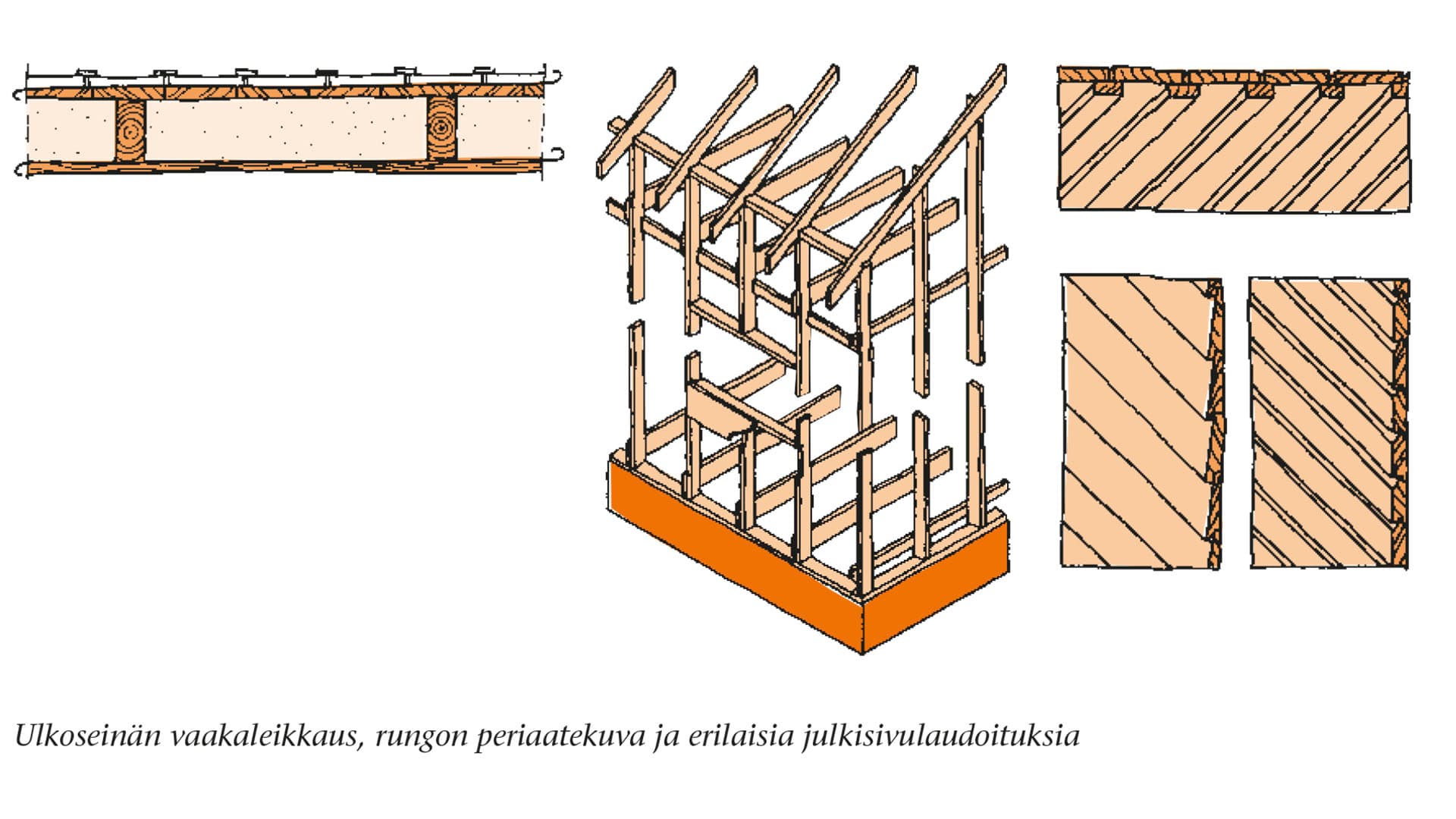

Rintamamiestalojen ulkoseinäratkaisut
Rintamamiestalon kantavana rakenteena toimii sahatavarasta – 2"x4" tai 2"x5" – tehty pystyrunko. Tolppavälit lämpöeristettiin tavallisesti sahanpurulla ja/tai kutterinlastulla, mutta pahimman materiaalipulan aikana saatettiin käyttää jopa metsäsammalta tai turvepehkua.
Rungon ulkopuolelle naulattiin oksapahvi tai rakennushuopa, 45°:n kulmaan asennettu vinolaudoitus, toinen rakennushuopa ja pysty- tai vaakasuuntainen verhouslauta. Myös rappaus on varsinkin uudempien rintamamiestalojen tyypillinen ulkoverhoustapa.
Rungon sisäpuolella oli taas kerros oksapahvia tai rakennushuopaa, vaakalaudoitus ja pintarakenteena esimerkiksi maalattu tai tapetoitu pinkopahvi tai huokoinen puukuitulevy.
Tiivistämisestä huolimatta purueristys painuu ajan mittaan. Siksi rintamamiestalojen runkorakenteeseen ei saanut asentaa vaakasuoria tai vinoja välipuita, jotka estäisivät painumista. Lisäksi sisäpuolinen laudoitus suunniteltiin siten, että eristettä pystyttäisiin helposti lisäämään seinän yläpäähän, vaakarakenteiden ja ulkoseinän liitoskohtiin sekä ikkunoiden alle.
Väliseinät tehtiin rankarakenteisina ulkoseinien tapaan kuitenkin niin, että rungon molemmin puolin on edellä kuvatun sisäpuolen kaltainen rakenne.

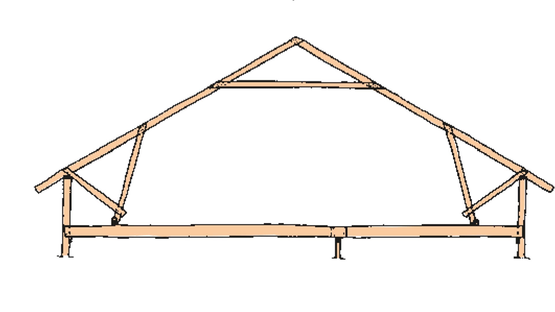

Rintamamiestaloissa vesikatteen kantavina rakenteina käytettiin tavallisesti yksinkertaisia kattokannattajia. Ne oli tuettu ulkoseinille sekä kantaville väliseinille, jotka erottivat ullakon asuintilat kylmistä sivu-ullakoista. Pienillä jänneväleillä tämä rakenne oli riittävä ja tilat saatiin mahdollisimman tehokkaasti hyötykäyttöön.
Toinen vaihtoehto rintamamiestaloissa oli niin sanottu ruotsalainen kattotuoli, joka on tuettu ja jäykistetty vinotuin läheltä ulkoseinää. Tämäkin rakenne jätti keskiosan asuintilat vapaasti käytettäviksi. Tyypillinen kattokaltevuus oli jyrkähkö 1:1,5, mikä sekin osaltaan jätti kattotuolin alle runsaasti käyttökelpoista tilaa.
