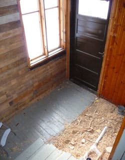

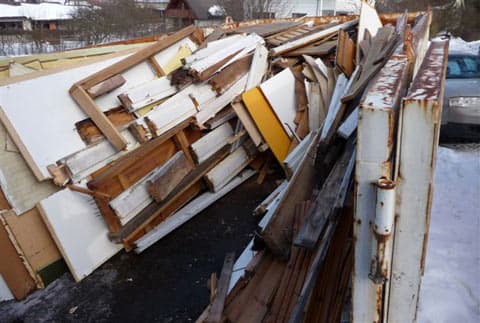

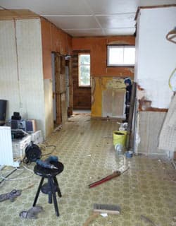

Kun muutto oli hoidettu lähes viimeistä tavaraa myöten, mieheni aloitti purkamisen talon sisältä. Hän tilasi pihalle lavan puu-purkujätteelle. Mieheni otti viikon töistä vapaata ja kiskoi puutavaraa irti talosta aamusta iltaan. Ensin oli irrotettava kaikki talossa kulkevat sähköjohdot ja rasiat sekä putket ja patterit. Tämän jälkeen pääsi vasta suurpiirteisempiin särkemishommiin.
Viikon päätteeksi lava täyttyi listoilla, rimoilla, paneeleilla, laudanpätkillä, ovilla ja seinälevyillä. Samaan hetkeen irrotettiin ikkunat, jotka saimme kaikki myytyä. Itselle säästimme yhden ikkunaparin ja kaksi meni lähipiiriin. Talo oli nyt vieläkin lohduttomamman näköinen verrattuna hetkeen, kun astuimme ensimmäistä kertaa taloon sisään reilut kaksi vuotta sitten.

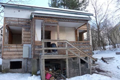

Talo oli purettu käsin siihen vaiheeseen, että lopun hoitaisi kone. Ainoastaan ulkoseinäverhouksessa käytetyt mineriittilevyt piti vielä irrottaa. Levyt sisältävät asbestia, joten ne täytyi purkaa asianmukaisesti, paketoida huolellisesti ja toimittaa Ämmässuon kaatopaikalle. Kone tulisi kaatamaan talon sitten, kun purkulupa on saatu.

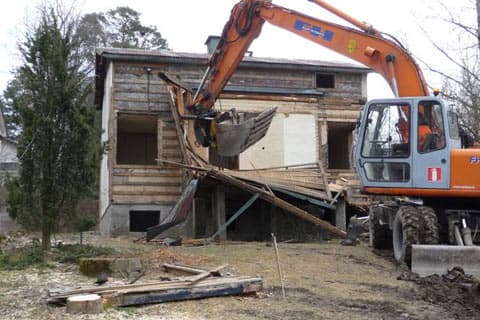

Kaivinkone ajoi tontille seuraavana päivänä. Talo oli hajotettu jo iltapäivään mennessä. Piha suorastaan tulvi rakennusjätettä. Kauhalla sekä käsin siirreltiin puuta, terästä, peltiä, muovia, pahvia ym. pihalla olevista kasoista mitä minnekin kulmalle tonttia tai lavalle. Kaikista kaatopaikalle kuljetetuista jätekuormista ainoastaan yksi meni sekajätteenä ja hinta oli sitten sen mukainen. Lisäksi veimme mieheni kanssa lähimmälle sorttiasemalle viisi peräkärryllistä milloin talon seinäpahveja ja -papereita, milloin vuorivillaa ja milloin mitäkin.
