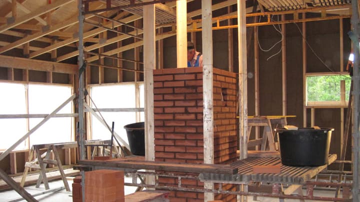

Tiilestä muuratut savupiiput
- tiilipiippu on tehokas energiavaraaja
Tiili on perinteisin ja yleisin savupiippujen rakennusmateriaali. Tiilipiippu on edullinen rakentaa ja lämpötaloudellisilta ominaisuuksiltaan ylivoimainen. Se on ainoa massiivinen hormisto, joka pystyy luovuttamaan siihen varastoituneen lämmön huonetiloihin.
Tiilipiippu vastaa lämmönvarauskyvyltään jopa toista tulisijaa. Tiilihormiston edut korostuvat erityisesti huonetiloiltaan korkeissa ja kaksikerroksisissa taloissa. Tiilipiippu on paloturvallinen ja tulisijojen määrästä riippuen siihen on helppo tehdä myös tarvittava määrä hormeja.
Savupiiput on suunniteltava ja rakennettava Suomen rakentamismääräyskokoelman E3 mukaan.
Lisätietoa tiilipiipuista...
 Rakennuskustannuksiltaan muurattu savupiippu on hyvin kilpailukykyinen ja siihen on helppo tehdä tarvittava määrä hormeja.

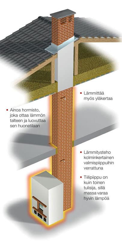

Muuratun savupiipun lämpötekniset ominaisuudet
Massiivinen, muurattu savupiippu toimii tehokkaana lämmönvaraajana. Tulisijan tyypistä ja rakennuksen arkkitehtuurista riippuen tiilistä muuratulla savupiipulla on useita positiivisia ominaisuuksia. Varaavaan tulisijaan liitettynä muurattu piippu toimii tehokkaana lämmön talteenottajana parantaen entisestään tulisijan hyötysuhdetta. Tämän ominaisuuden merkitys tulee korostumaan erityisesti matala- ja passiivienergistaloissa.
Vastaavasti kevyen tulisijan parina massiivinen muurattu piippu muodostaa merkittävän lämpövaraston, joka parantaa paitsi puun polton hyötysuhdetta, että käyttömukavuutta, sillä lämmönluovutusajan pidentyessä pitenee myös polttamisjaksojen välinen aika.
Lisäksi useampikerroksisissa rakennuksissa muurattu piippu toimii tehokkaana lämmönjakajana ylemmissä kerroksissa lisäten tulisijalämmityksen kokonaisosuutta rakennuksen lämmityksestä.
Muuratulla savupiipulla ylivoimaiset ominaisuudet
  • Energiatehokas
  • Edullinen
  • Paloturvallinen
  • Kestävä
  • Kosteusvaihteluja tasaava
  • Kuin toinen tulisija

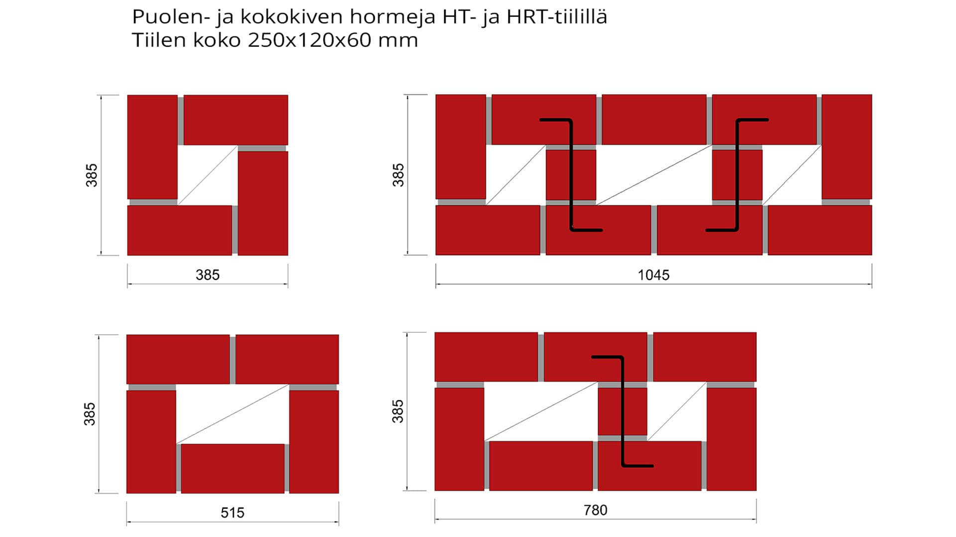

Hormikoko
Suurehkot taloustulisijat kuten varaavat takat ja leivinuunit sekä suuluukuttomat tulisijat – kuten avotakat – tulisi yhdistää, ns. kiven hormiin (kuva 2). Pienehköille tulisijoille kuten liesille ja saunan kiukaille riittää tavallisesti ns. puolen kiven hormi (kuva 1). Keskuslämmityskattilan tarvitsema hormikoko määräytyy valmistajan ohjeen mukaan. Yleensä riittää ns. puolen kiven hormi.
 Puolen kiven hormi ja kiven hormi.
