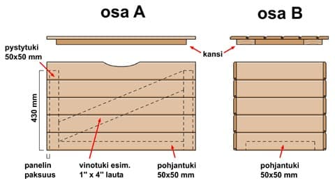

Tarvikkeet ( n. 800x500mm):
10-12 kpl 800 mm paneelin pätkiä
10-12 kpl 500 mm paneelin pätkiä
4 kpl 50x50 pystytukia, korkeus n. 430 mm
2 kpl vaakatukia 50x50 n. 670 mm
2 kpl vaakatukia 50x50 n. 370 mm
laudanpätkiä vinotueksi
pohja: paneeli, lautaa, levyä…..
Kansi:
6-7 kpl 800 mm paneelin pätkiä
Innolla nikkaroimaan:
Katkaise tarvittavat paneelin pätkät ja aloita penkin kokoaminen osasta A . "Aja" ylimmäisestä paneelista urospontti pois. Tee kuviosahalla kuvan mukainen "koverrus". Naulaa esim. viimeistelynaulaimella paneelit kiinni pystytukiin (50x50). Kiinnitä myös alas vaakatuki pohjan kiinnitystä varten sekä vinositeet. Tee näitä osia 2 kpl. Kun osat A:t ovat valmiita, aloita osan B tekeminen. Helpoin tapa on koota osa B erikseen kasaan (esim. lautojen varaan) ja kiinnittää vasta sitten sen kiinni osiin A. Tai voit paneloida penkin päätyä molempiin A osiin samanaikaisesti. Muista kiinnittää alas vaakatuki pohjan kiinnitystä varten. Muista tarkistaa penkin ristimitat!
Kansi:
Kannen koko riippuu valmiin penkin koosta! Ota penkistä mitat ja tee kansi saamiesi mittojen mukaan. Laita myös kanteen tuet kuvan mukaisesti esim. laudasta (tukien paksuus tulevan painokuorman mukaan). Ruuvaa tukilaudat alhaalta päin, kuitenkin varoen etteivät ruuvit tule kannen läpi (inhottava istua).
Viimeistely:
Laatikon kanteen kannattaa laittaa salvat ja saranat, varsinkin lapsiperheessä.
Pinta voidaan jättää "luonnolliseksi" , käsitellä maalilla tai erilaisilla kuultomaaleilla, maalata koristeita ym.
