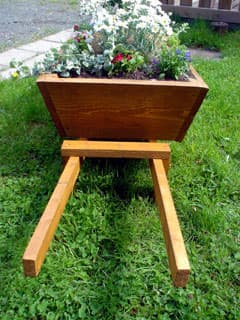

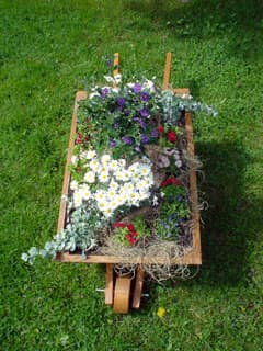

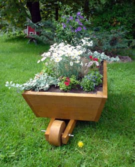

Kärryt on toteutettu akselia ja kiinnitysruuveja lukuun ottamatta kokonaan puusta. Kuormaosan päädyt ovat 22 x 200 mm sahapintaisesta laudasta ja reunat 22 x 100 mm laudasta. Viistous on valittavissa oman maun mukaan. Laitojen sisäpuolelle tehdään pystytolpat, joihin laidat kiinnitetään. Sopiva koko on esim. 28 x 28 mm. Pohjan voi tehdä levystä tai irtonaisista laudoista, jotka asetetaan laitojen alareunoihin kiinnitettyjen rimojen varaan. Aisat voidaan tehdä esimerkiksi 25 x 50 mm puutavarasta, joita voi vaikka halkaista 25 x 100 mm:n laudasta.
Kukkalaatikon pidempi sivu yläreunasta on n. 70 cm ja alareunasta n. 60 cm. Pääty on yläreunastaan n. 50 cm ja alareunastaan n. 40 cm. Mitat ovat ulkomittoja. Päätylevy on annettuja mittoja materiaalivahvuuden verran pienempi eli n. 46 cm ja 36 cm. Mitat ovat suuntaa antavia, mutta paljon suurempaa latikkoa ei kannata tehdä, sillä tällöin siitä voi multakuormineen tulla turhan raskas. Laatikkoa ei tarvitse kiinnittää aisoihin, sillä tarkoituksena ei ole käyttää kärryjä.
Pyörä on muotoiltu 50 mm paksusta lankusta. Pyörän ei tarvitse olla täysin pyöreä, mutta jos sellainen halutaan, pyörän teettämistä voi kysellä vaikkapa paikalliselta puusepältä. Puusepältä kannattaa
Pyörän keskelle ja aisoihin porataan reiät akselia varten. Akselina käytetään esim. kierretankoa. Pyörän molemmille puolille laitetaan pari mutteria tai holkit, jotta aisat voidaan levittää. Aisojen ulkopuolelle asetetaan lukitusmutterit. Muttereita ei kannata kiristää tiukkaan, jotta aisojen levittäminen onnistuu. Aisoihin kiinnitetään tukijalat ja niiden päälle sopiva tukipuu, joka pitää aisat sopivasti erillään.
Kukkakärryn pintakäsittely
Pintakäsittelyyn on käytetty Valtti Coloria, joka suojaa puuta, mutta jättää puun oman tekstuurin näkyviin.
Istutus
Ennen mullan laittamista kärryihin, pohja ja reunat kannattaa vuorata muovilla tai suodatin kankaalla. On hyvä muistaa, että ylimääräisen veden on päästävä valumaan pois.
