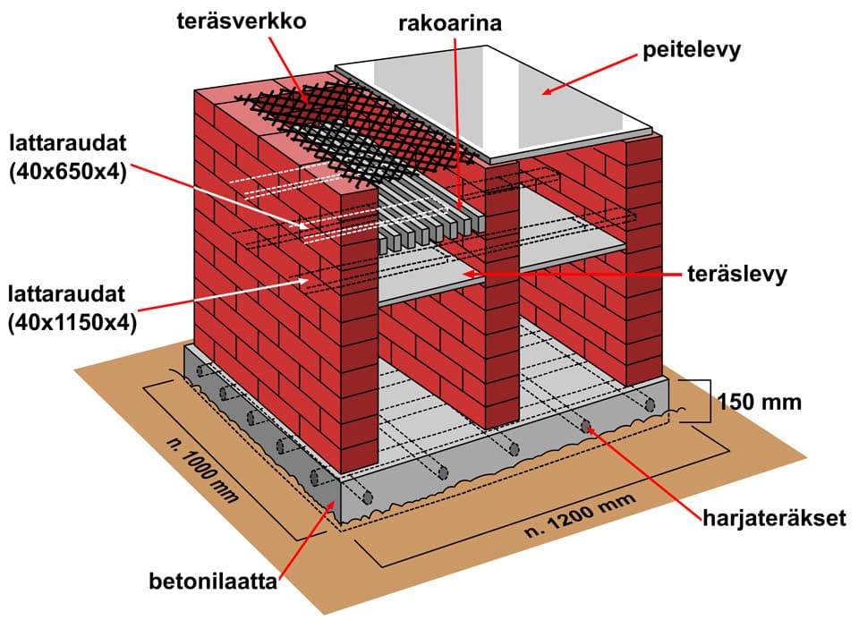

Pihagrillin tarvikkeet
  • suodatinkangas
  • kantava ja tiivistettävä kalliomurske, esimerkiksi 0–32 mm
  • kapillaarikatkoon tarvittaessa sepeliä, esimerkiksi 6–16 mm
  • asennus- tai tasaushiekkaa rakennesuunnitelman mukaan
  • lautoja sokkelia varten
  • bitumihuopaa tai suulakepuristettua eristelevyä (esim. Finnfoam)
  • 10 kpl harjateräksiä (esim. 8 mm)
  • n. 150 kpl pakkasenkestäviä tiiliä, 270x130x75 mm
  • 2 kpl lattarautoja, (lev. 40 mm, pit. 65 cm, vahvuus 4 mm)
  • 2 kpl lattarautoja, (lev. 40 mm, pit.115 cm, vahvuus 4 mm)
  • n. 5 säkkiä muurauslaastia (M100/600)
  • n. 9 säkkiä kuivabetonia (S100)
Laske betonin ja laastin määrä rakenteen mittojen sekä valitun tuotteen ilmoittaman menekin perusteella. Säkkikoot ja valmiin massan määrät vaihtelevat tuotteittain.
  • teräslevy 44x80 cm, vahvuus 3 mm
  • rakoarina
  • elintarvikekäyttöön ja grillaamiseen tarkoitettu ruostumaton teräsritilä tai valurautaritilä, noin 50 × 80 cm
  • peitelevy 56x100 cm, vahvuus 2 mm

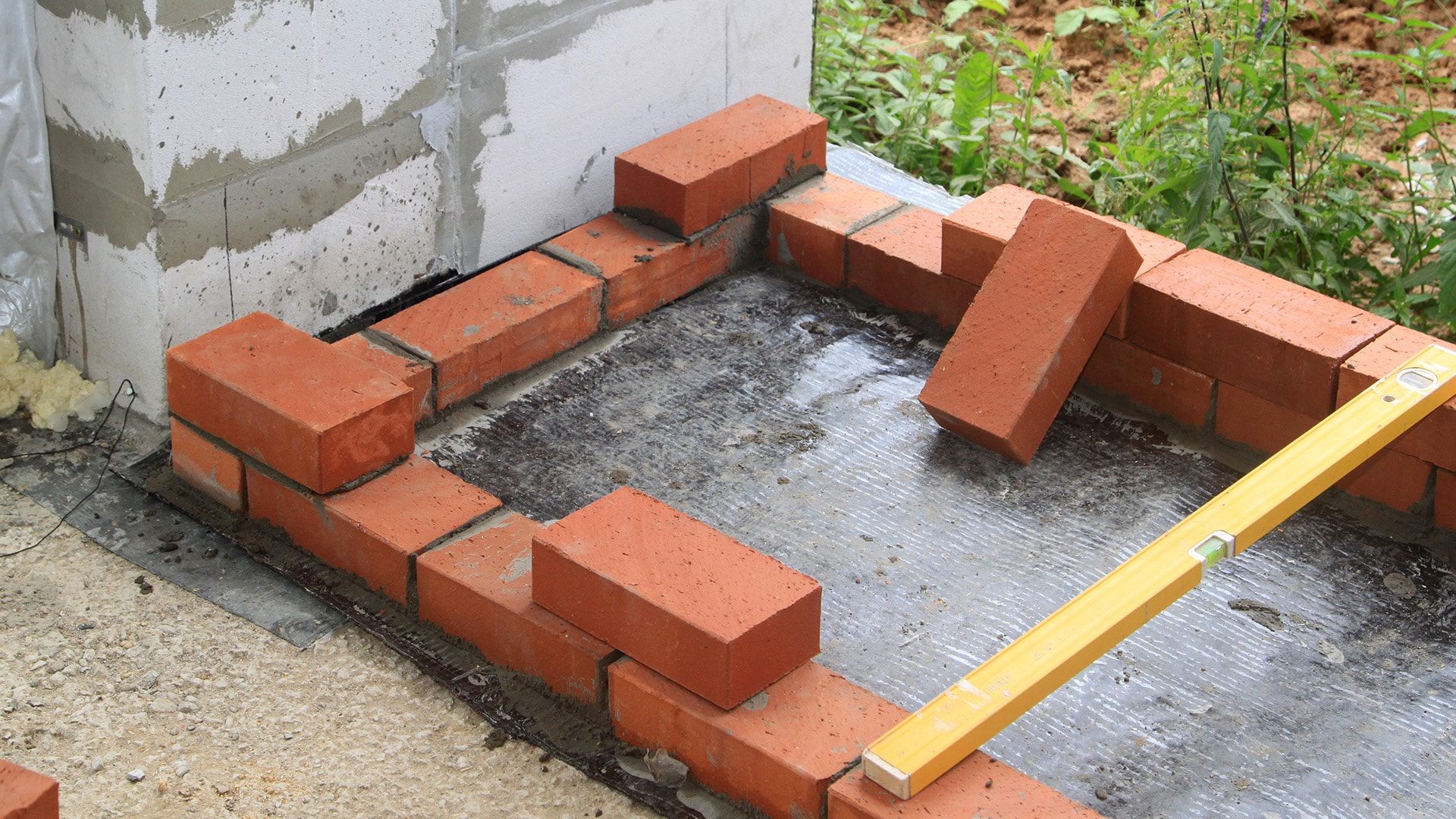

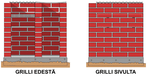

Grillin muuraaminen
Lado ensimmäinen tiilikerros koeladontana ilman laastia. Näin varmistut tiilijaosta. Aloita sitten varsinainen muuraus betonilaatan päälle.
Ensimmäiset 2 kpl lattarautoja tulevat 6. ja 7. kerroksen väliin. Niiden varaan asetetaan teräslevy, johon tuhkat kertyvät ja josta ne on helppo poistaa. Toiset 2 kpl lattarautoja tulevat 8. ja 9. kerroksen väliin rakoarinaa varten. Rakoarinalle ladotaan hiilet.
Pihagrilliin muurataan 11 kerrosta tiiliä. Varsinainen grilliritilä syntyy elintarvikekäyttöön ja grillaamiseen tarkoitetusta ruostumatonta terästä olevasta ritilästä tai valurautaritilästä, (noin 50 × 80 cm) ja peitelevy sopii puolestaan säilytystilan kanneksi. Grilliritilän etäisyyttä hiilistä voidaan mieltymysten mukaan säätää, jos useampien tiilikerrosten väliin asennetaan lattaraudat.
Grillin ulkokuoren muuraukseen voidaan käyttää ulkokäyttöön soveltuvaa muurauslaastia, kuten M100/600-laastia, valmistajan käyttöohjeiden mukaisesti. M100/600 soveltuu säänkestäviin tiilimuurauksiin ja tulisijan erilliseen tiilikuoreen, mutta sitä ei ole tarkoitettu tulipesään tai muihin rakenteisiin, jotka altistuvat suoraan tulelle tai voimakkaalle lämpökuormalle. Hiilloksen ja kuumuuden lähelle tulevat osat kannattaa tehdä kuumuutta kestävistä tiilistä ja muurata tarkoitukseen soveltuvalla tulenkestävällä laastilla. Varmista tiilien ja laastin soveltuvuus pihagrilliin aina tuotteen valmistajalta.
