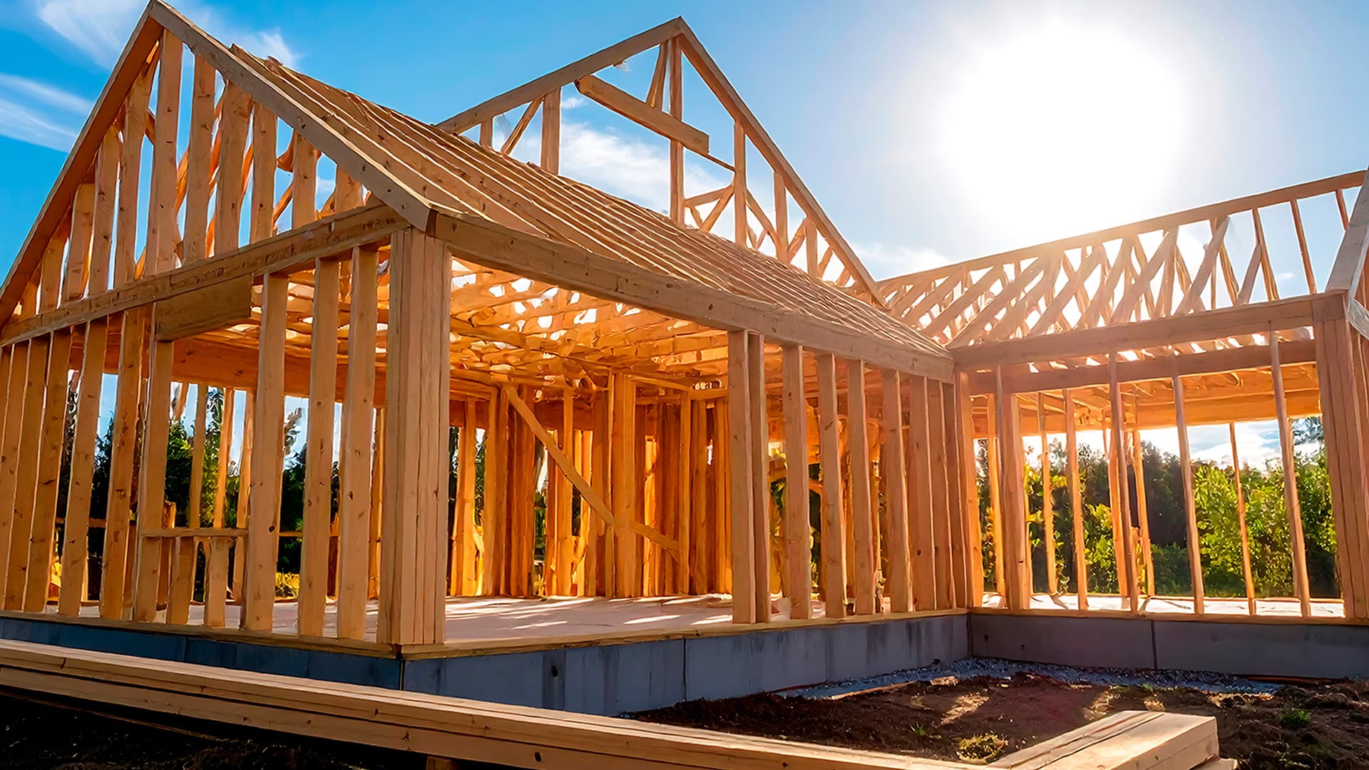

avoin puunrakennusjärjestelmä 1920x1080
(Kuvituskuva Adobe Stock)
Avoin puurakennusjärjestelmä perustuu pohjoisamerikkalaiseen puurakennusjärjestelmään (Platform frame), jolla pelkästään Yhdysvalloissa rakennetaan yli miljoona asuntoa vuosittain. Järjestelmä on mukautettu Suomen olosuhteisiin ja siitä on kehitetty kaikille rakentamisen osapuolille avoin puurakentamisen tietopankki. Avoimen puurakennusjärjestelmän mukaisia rakenneratkaisuja, suunnitteluvälineitä, valmisosia jne, hyödyntävät niin ammattimaiset kuin omatoimiset rakentajat. Järjestelmän tunnettuus ja käyttö lisääntyy koko ajan.

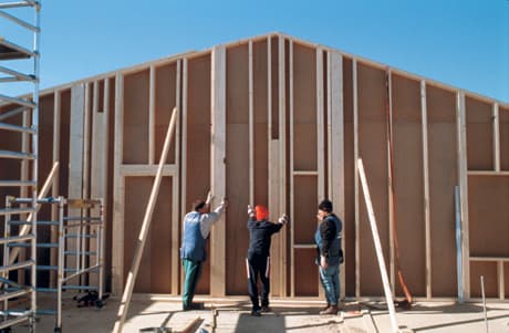

Mikä on Avoin puurakennejärjestelmä?
Avoin puurakennejärjestelmä tarkoittaa kantavaseinäistä rankarakennetta. Englanninkielinen nimi Platfom (alusta, taso) kuvaa rakentamistapaa. Talo rakennetaan kerroksittain siten, että ala- ja välipohjat ovat työalustoja, joiden päällä kerroksen seinät kootaan vaakatasossa ja nostetaan pystyyn. Järjestelmä sopii hyvin pientalorakentamiseen.

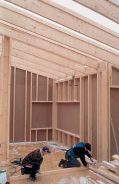

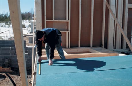

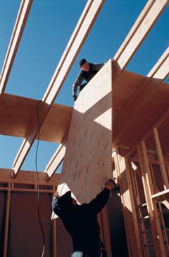

Avoimen puurakennejärjestelmän periaate
Rakennuksen runko kootaan kerroksittain. Ensimmäisenä rakennetaan perustusten päälle puurakenteinen alapohja. Se toimii työalustana rakennettaessa ensimmäisen kerroksen seiniä, jotka kootaan vaakatasossa työtason päällä valmiiksi seinäelementeiksi, jotka nostetaan pystyyn ja kiinnitetään paikalleen. Näin voidaan edetä kerroksittain vesikaton ja ulkoverhouksen asentamiseen. Ovet ja ikkunat kiinnitetään runkoon, talotekniikan putket asennetaan rungon valmistuttua. Tämän jälkeen runko eristetään ja levytetään, jonka jälkeen alkavat sisutus- ja viimeistelytyöt.
