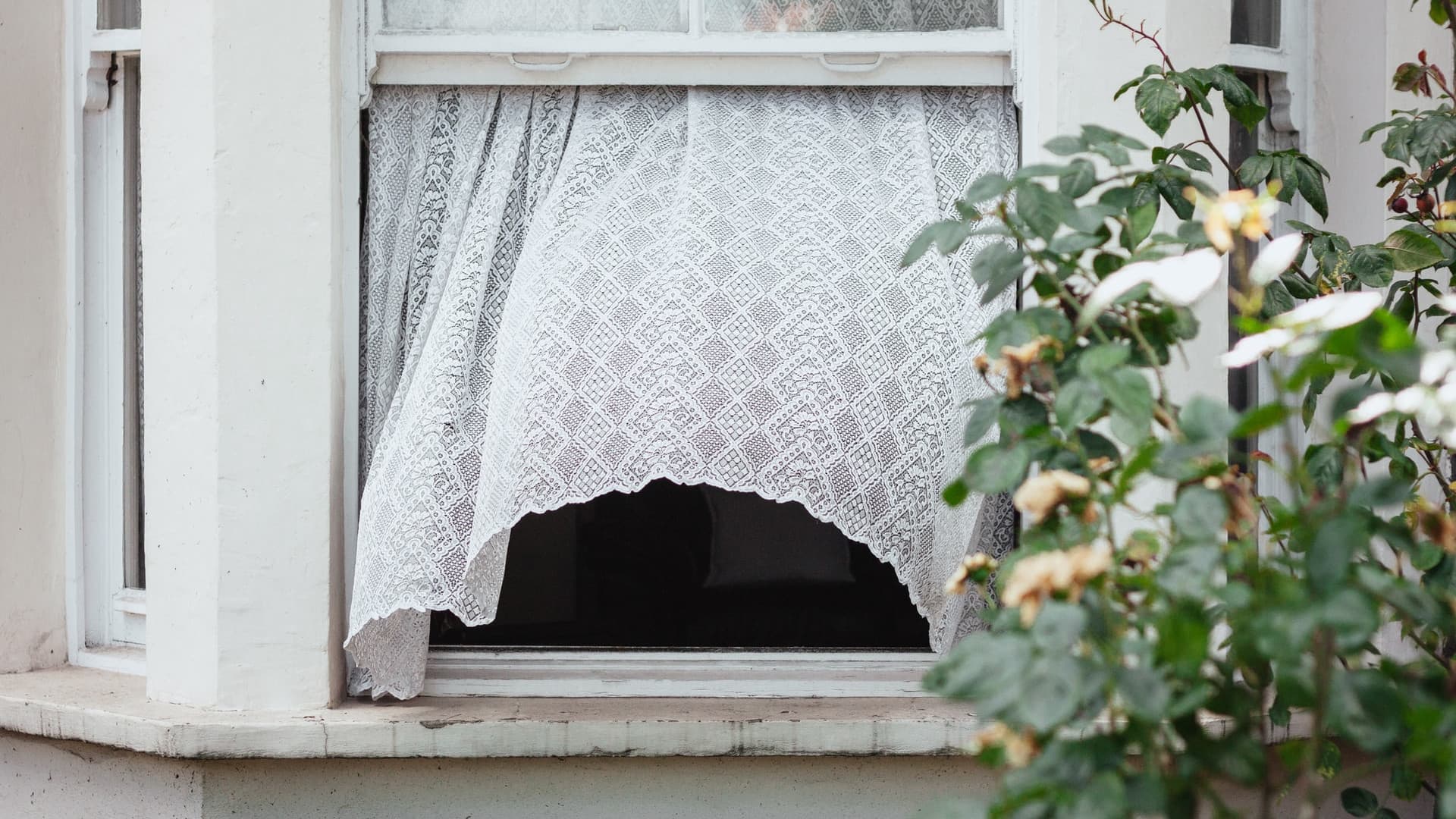

Ikkunaluukkuun asennettu Filtrete Aero pysäyttää siitepölyn ja ulkoilman epäpuhtaudet.

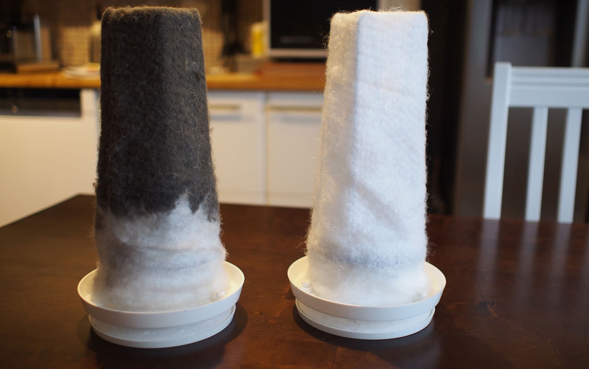

Suurimmassa osassa suomalaisista kodeista on painovoimainen ilmanvaihto tai koneellinen poistoilmanvaihto. Näissä asunnoissa raitisilmaventtiilien sisällä on usein vaihdettava suodatin, jonka ulkonäkö riippuu venttiilin mallista. Koska venttiilejä on monenlaisia, myös suodatinvalikoimista löytyy lukuisia eri malleja.
– Suodattimen valinnassa kannattaa panostaa hyvälaatuisiin, tiheisiin suodattimiin. Hintaero erilaatuisten suodattimien välillä on olematon, mutta vaikutus sisäilman laatuun on todella suuri. Niin kuin imurien pölypusseissa, olennaisinta on tarkistaa, minkä kokoinen ja tyyppinen suodatin venttiiliin sopii. Valitettavan usein se suodatin, joka venttiilin sisältä ennestään löytyy, ei ole se paras tai ainoa malli, Schlauf huomauttaa.
– Mistä laadukkaan suodattimen erottaa? VTT:n logo suodatinpaketissa on merkki testatusta ja hyväksytystä laadusta. Suodatinluokat kertovat, minkä kokoisia hiukkasia suodattimet nappaavat: esimerkiksi F7-luokan hienosuodatin pysäyttää lähes kaikki yli 0,4 mikrometrin kokoiset hiukkaset. Viime aikoina myös karmiventtiileihin on tullut tarjolle tiheämpiä suodattimia aiempien verkkomaisten suodattimien rinnalle, Schlauf neuvoo.
Jos raitisilmaventtiilit puuttuvat kokonaan, tuuletusikkunan ikkuna-aukkoon voi kiinnittää suojaksi ikkunasuodattimen. Sen kuitumainen rakenne päästää ilman hyvin läpi, mutta estää ulkoilman epäpuhtauksia kulkeutumasta sisään tuuletettaessa. Ikkunasuodattimissa laatuerot ovat erityisen suuria. Siksi erityisesti allergikkojen on syytä kiinnittää niihin huomiota.
<p data-block-key="ybebx">Likainen suodatin on hyvä vaihtaa, sillä likaantuneen suodattimen ilmanläpäisykyky heikkenee.</p>

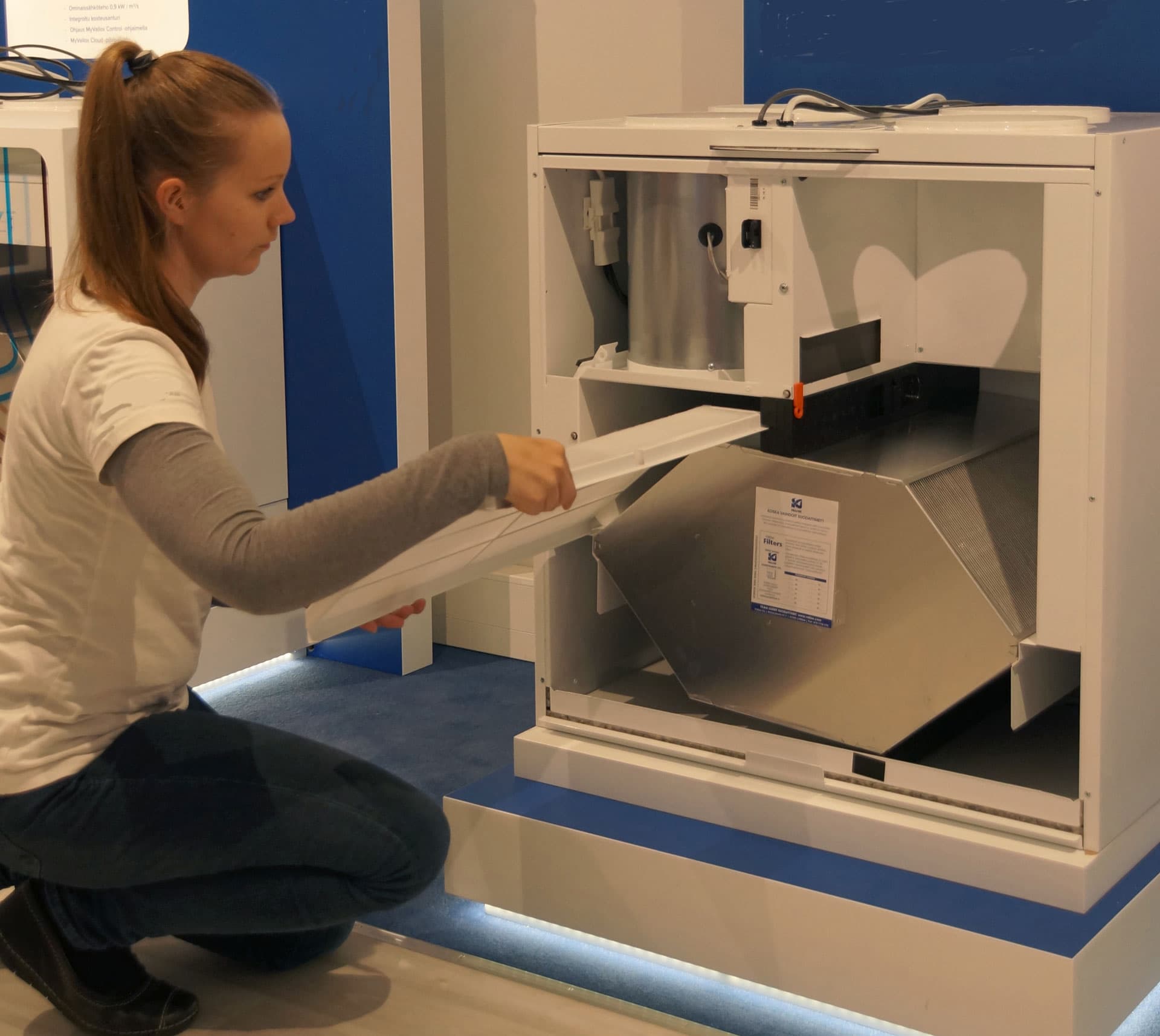

Ilmanvaihtokoneen sisältä löytyy suodatinkasetti
Suurimmassa osassa 2000-luvulla rakennettuja taloja on täysin koneellinen ilmanvaihto, jossa sekä tulo- että poistoilma puhalletaan koneellisesti. Näissä taloissa ilmanvaihdon suodattimen vaihto onnistuu yhdellä toimenpiteellä.
– Täysin koneellisessa ilmanvaihdossa suodatinkasetti löytyy ilmanvaihtokoneen sisältä. Vaihtaminen käy helposti avaamalla koneen ovi, irrottamalla vanha kasetti ja laittamalla uusi tilalle. Tuloilmaventtiileissä ei näissä asunnoissa ole erillisiä suodattimia, joten pelkkä koneen suodattimen vaihto riittää. Venttiilit pitää silti puhdistaa säännöllisesti, esimerkiksi imuroimalla ja pyyhkimällä kertynyt pöly pois. Liesituulettimessa olevan rasvasuodattimen saa yleensä pestä astianpesukoneessa, Schlauf toteaa.
<p data-block-key="aaciv">Ilmanvaihtokonekin tarvitsee suodattimen vaihtoa.</p>
