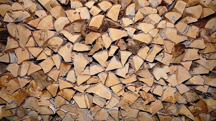

Näin kuivaat ja varastoit polttopuut oikein
Miten puut sitten kannattaa kuivata? Parhaiten puu kuivuu silloin, kun ilmavirta pääsee esteettä kulkemaan puupinon läpi.
  • Aluspuita ei sovi unohtaa pinon alta, sillä maakosketuksessa oleva puu pysyy märkänä ja vähitellen lahoaa.
  • Puupinoja ei myöskään kannata pinota aivan toisiinsa kiinni.
  • Pyöreät puut kannattaa aina halkaista.
  • Suojaa pino päällipuolelta sateelta, mutta jätä sivut avoimiksi ilmanvaihtoa varten.
Yksinkertaisin tapa testata koivuklapin sopiva kuivuus on lyödä klapit vastakkain. Kun niistä kuuluu kilahdus, puu on sopivan kuivaa. Sytytystä ja paloa auttaa myös puiden sisälle tuonti jo edellisenä iltana, silloin puut lämpeävät ja niiden pinnasta haihtuu ylimääräinen kosteus.

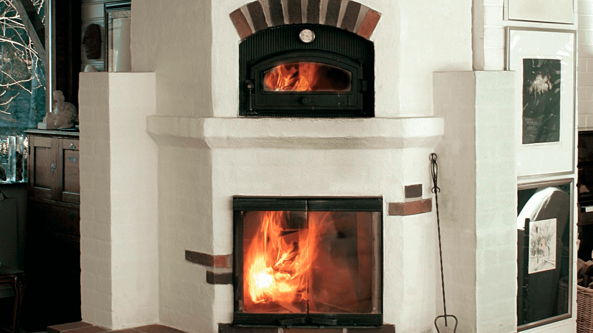

Uusi takka vanhan tilalle – mitä tulee huomioida?
Vanhan ja huonosti lämmittävän takan vaihtaminen uuteen ja nykyaikaiseen takkaan on ekoteko. Kun vaihdat vanhan takkasi uuteen, palamisesta aiheutuvat pienhiukkaspäästöt voivat vähentyä moninkertaisesti.
Uudet takat käyttävät poltettavasta puusta kaiken hyödyn jättäen jälkeensä vain pienen määrän tuhkaa. Puu palaa energiatehokkaasti ja sitä kuluu huomattavasti vähemmän kuin vanhan takan kanssa. Tämä näkyy puun kulutuksen vähenemisenä ja suoraan lompakossasi.
Puumäärän lisäksi säästät myös sähköä, uuden takan varatessa lämpöä pidempään ja luovuttaen sitä hiljalleen huoneilmaan. Takan lämpö leviää miellyttävästi lattiasta kattoon saakka lämmittäen koko tilan.
