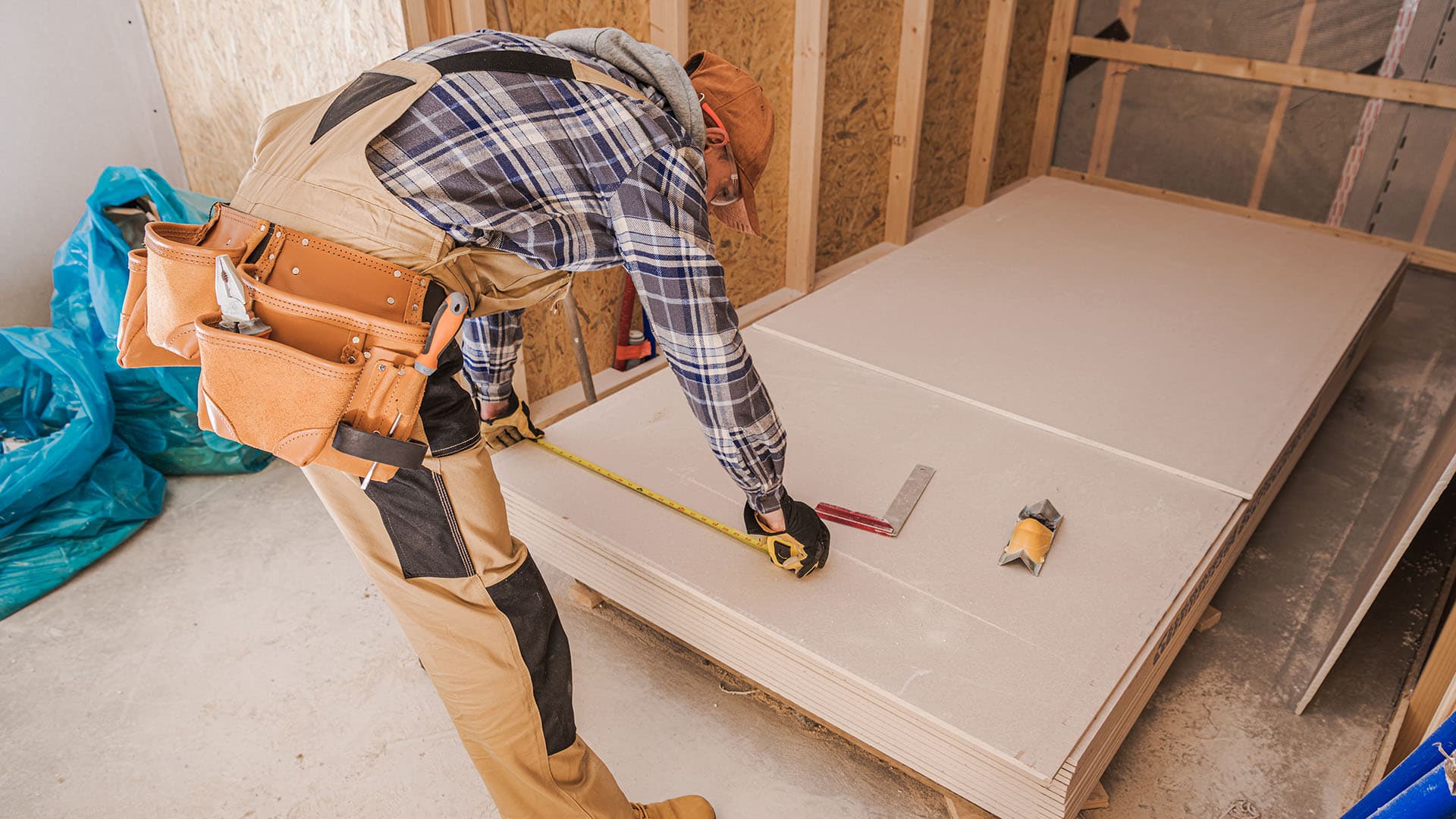

Kun seinälevyjen asentaminen on ajankohtaista, kannattaa koko asennusprosessi aloittaa levytyssuunnitelmalla. Siinä mitataan huoneiden seinät ja tarkistetaan nurkkien sekä kulmien suoruus. Tavoitteena tällä työvaiheella on saada viimeinenkin levy sopimaan seinään ilman ylimääräisiä levyjen leikkaamisia.
Viimeistään ennen levytystä tulee suunnitella putkivetojen sekä kiinnityksiä varten tarvittavien tukirakenteiden paikat.

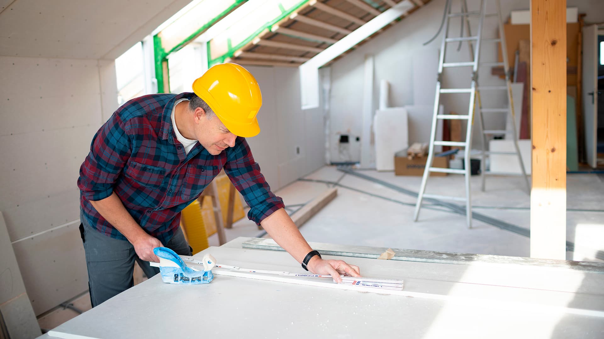

Levyt kannattaa leikata ennen pinosta siirtämistä oikeaan pituuteensa esimerkiksi mattopuukon ja viivaimen tai mahdollisuuksien mukaan erilaisten leikkureiden avulla.

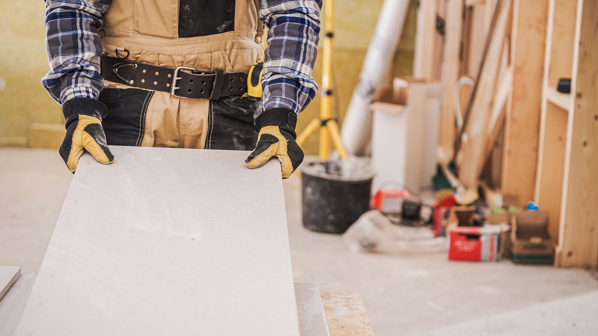

Kuinka käsitellä kipsilevyä?

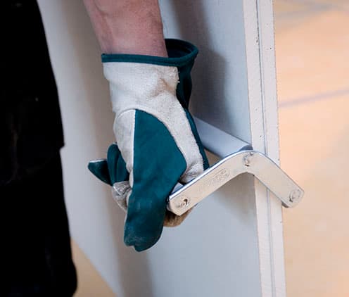

Suurten kipsilevyjen käsittely on sujuvaa kaverin kanssa, jolloin levyt liikkuvat pinosta kevyesti asennuspaikalle. Kahdestaan suuria ja painavia levyjä on parempi hallita, joten ne eivät vääntyile ja katkea niin helposti. Levyt tulee pyrkiä kantamaan mahdollisimman suorana ja mielellään pystyasennossa, jolloin ne kestävät kuljetuksen rasitukset paremmin. Kun levy nostetaan seinää vasten, kannattaa toimia varoen, sillä levyjen reunat vaurioituvat herkästi.
Seinällä levyreunat asetetaan keskenään pitkältä sivultaan vastakkain, puskuun, ja tuetaan runkoa vasten esimerkiksi levynostimen avulla.
Levyt kiinnitetään runkoon ruuvien avulla. Se, minkälaisia ruuveja käytetään, määräytyy käytettävän levytyypin mukaan – keskimäärin ruuvien menekiksi voisi laskea noin 50 kappaletta levyä kohden. Ruuvikantojen tulisi upota kipsilevyn kartonkipintaa syvemmälle. Levyt kannattaa asentaa täysimittaisina myös aukkojen kohdalle, ja leikata aukot vasta kun asennus on tehty.

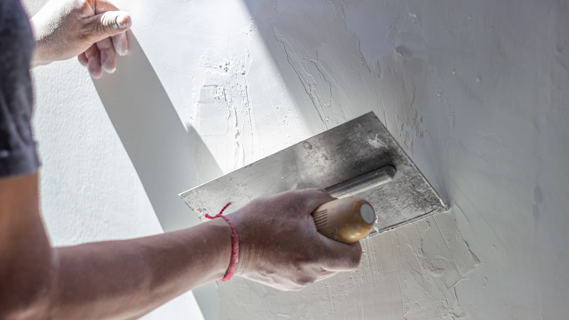

Tasoitustyössä hyvinä työkaluina toimivat yksi tai kaksi lastaa, itselle parhaimman työskentelytavan löytää tekemällä.
Tarkasta koko levy tasoittaessasi:
Samalla, kun ruuvien kannat paklataan eli tasoitetaan piiloon, on hyvä myös käydä levypinnat muutenkin läpi ja tasoittaa levyyn syntyneet ylimääräiset kolhut sekä reiät. Levypinnassa olevat painumat, lohkeamat sekä mahdolliset hammastukset saa korjattua osittaisen ylitasoituksen avulla – kerralla ei kuitenkaan saa levittää liian paksua kerrosta, ellei tasoite sitä salli. Useammalla ohuella kerroksella pääsee oikeaan pintatasoon, kunhan kerrosten annetaan kuivua levitysten välillä.
